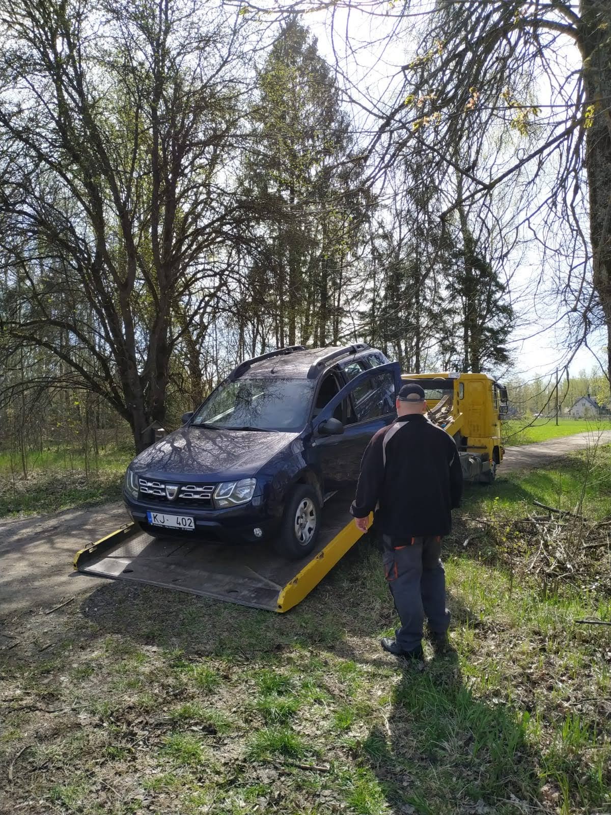

Сегодня, как ни в чём не бывало, поехал утром на работу. Ничто не предвещало. Ехал, никого не трогал, бах, красная пила. Стопэ, хорошо, по каско, бесплатный эвакуатор. 1,2 тСЕ, всё работает, ничего нигде не течёт... По ОБД 2 ошибок нет. Первый раз в своей жизни, за 45 лет, вёз машину на эвакуаторе.

Сразу на эвакуатор то может и не стоило.

Вчера забрал. Механическая ошибка ТНВД, (да, да, 125 тСЕ это бензиновый мотор с прямым впрыском, там есть ТНВД), помогла перекалибровка, в соответствии с техбюллютенем Дачии. Да, по ОБД ошибки не читаются, только проприетарный Рено/Дачия протокол. В принципе, можно было без эвакуатора, но смысл рисковать, если по КАСКО бесплатно? Всё приключение встало в 60 евриков, 30 за сервис, 30 за прокатную машину на три дня.

То и удивило, что пёр как танк. Ну, круиз вырубил, ну запищал. Но напугало то, что пила не жёлтая, а красная. Да, у меня две пилы разного цвета. Решил не рисковать. В инструкции написано, что при красной пиле, прям фсё и сразу, стоп, капец, сервис. Вот и повёз. Оказалось, глюк, на который есть техбюллютень.
