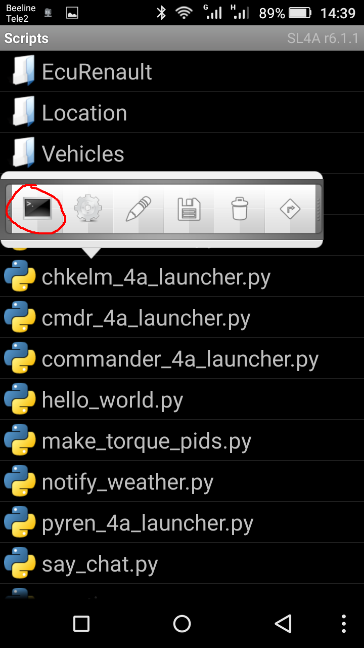

  3. Аналогичным образом (тыкаем в него и выбираем левый черный прямоугольничек с командной строкой,
    выбираем нужный адаптер) запускаем pyren_4a_launcher.py. Ждем пока идет процесс, в результате получим что-то типа такого.

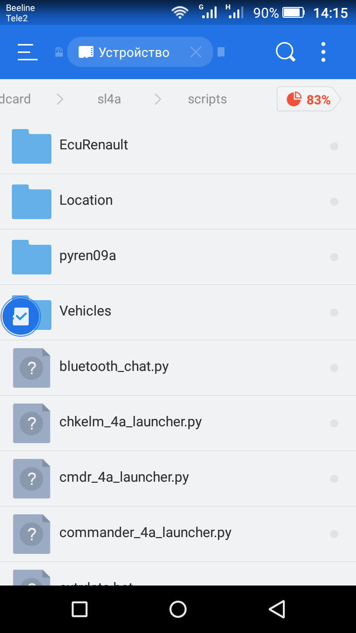

  5. В телефоне с помощью файлового менеджера идем в уже знакомую папку sl4a/scripts. В ней находим папку pyren09a и удаляем файл savedEcus.p, а также стираем содержимое папки cache
