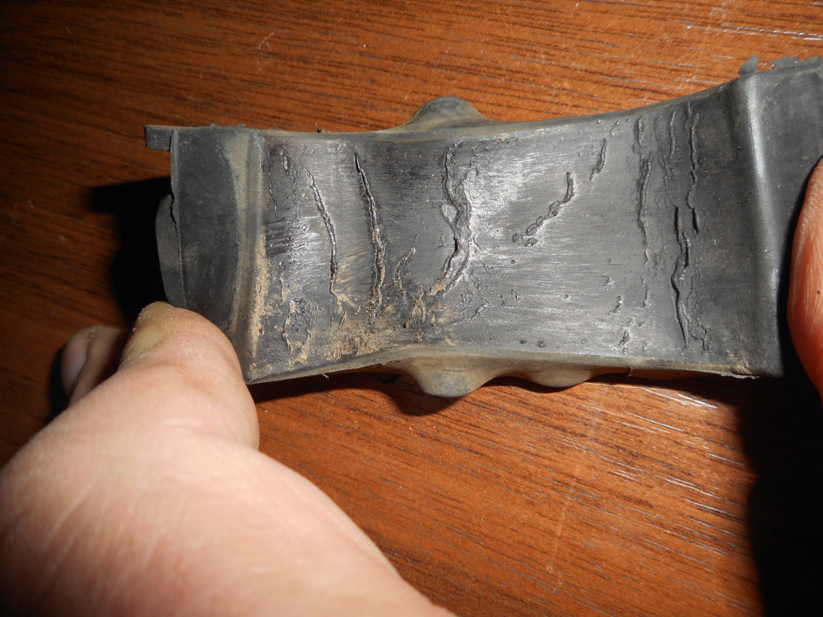

Вообще то в техруководстве прописана силиконовая смазка для втулок. А также продают подделку, у меня передних втулок от Sasic хватило на два месяца, только температура опустилась, и через лежачего полицейского сразу появилось резиновое хлюпанье. Я когда их распечатал из упаковки , то сразу понял что это подделка, нет ориг. номера, нет обозначения из чего сделана. А когда я снял этот Sasic, то заглянул во внутрь втулки, а там вот такая картина (фото)
Я себе Сасики поставил, посмотрим на сколько хватит.
А вообще у них внутри покрытие, что то типа графитового, а если силиконом туда напрыскать, то весь песок будет прилипать и сотрет стабилизатор нафиг.

Я недавно в бортовке писал о своем ТО 190.
Заменил в круг стулки.
Было Sasic спереди, оригиналы на задней оси. С переди были ужасные скрипы, я и смазывать пробовал силиконом. Все фигня. Когда снял они внутри были:
с отслоением еще хуже чем выше на фото. Такое ощущение что они рвались на скручивание.
Поставил оригинал - спереди. Вообще тишина...
А вот задние оригинальные втулки, которые менял в 2016 году сменил на Sasic. Теперь те же скрипы что были спереди я слышу с задней оси. Надо будет заказать оригинальные втулки и поменять там.

Что ДА, то ДА ... - "неоригинальных" втулок хватает на один сезон

Если на аналоговой втулке нет оригинального номера 546114237R-перед. или 562300111R-зад, а также отсутствует обозначение состава резины SBR/BR-резина общего назначения c повышенной стойкостью к истиранию — изготавливается на основе SBR/BR бутадиен-стирольного/бутадиенового каучука. То это подделка, и такие втулки явно долго не проходят, пока заметил подделку под Sasic и Malo.
