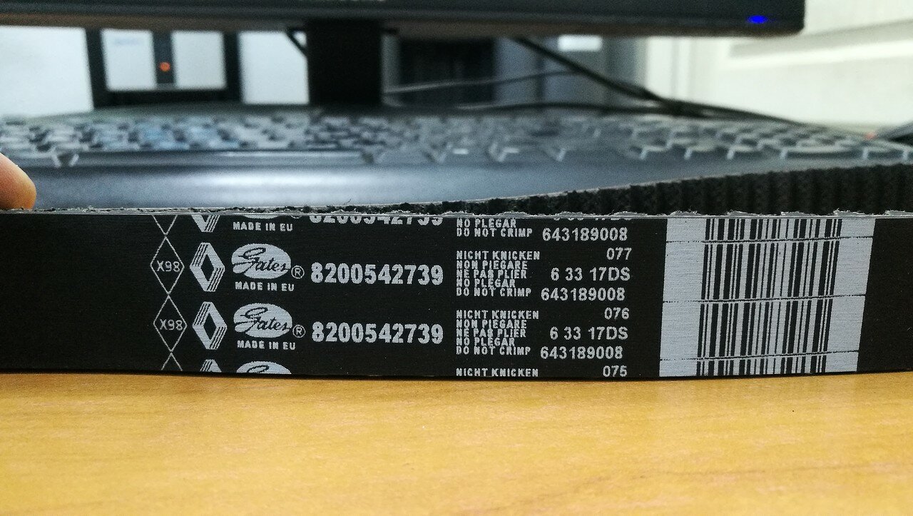

А вот и нет. Внешний вид ремня,ни разу не показатель. При замене,на предыдущем Дастере ремня,в 60 т. км.,убедился в этом.
Тогда, внимание, вопрос!
На какой из картинок изображен ремень с пробегом 61000 км?

Сообщение от Lako Посмотреть сообщение
А с пробегом 32 т.км.,есть фото? У автора именно такой пробег,на новом ремне может быть...
Менять однозначно!
