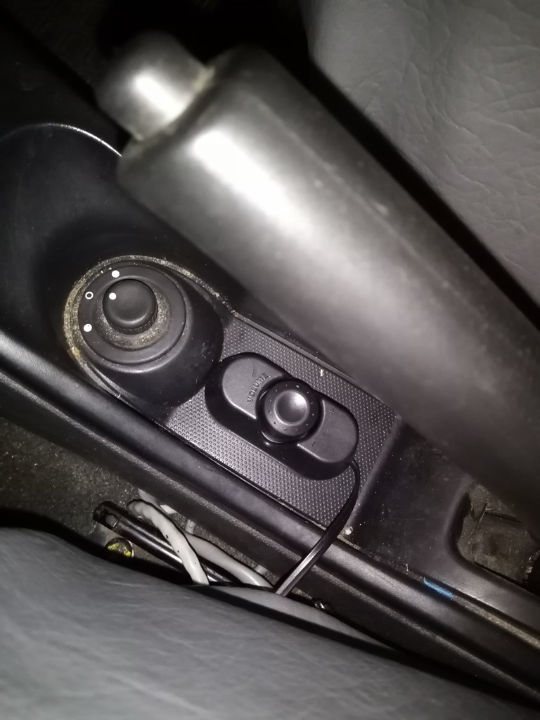

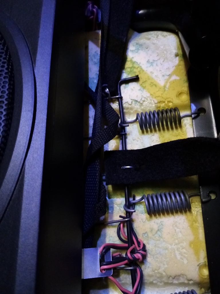

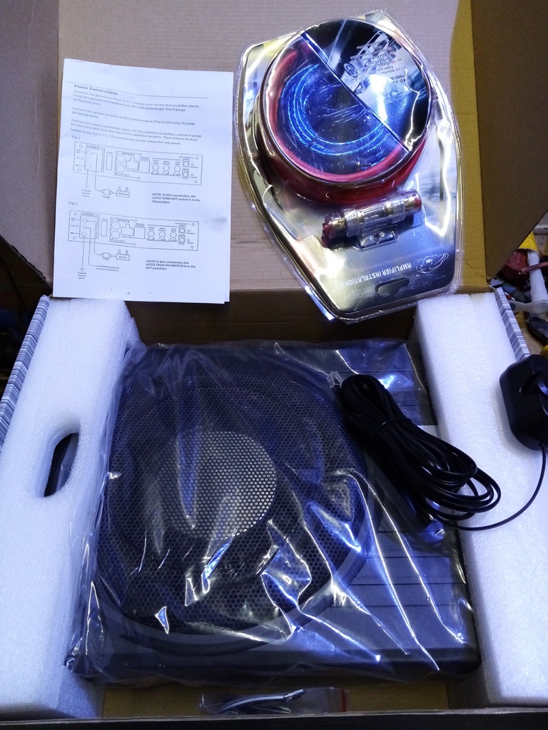

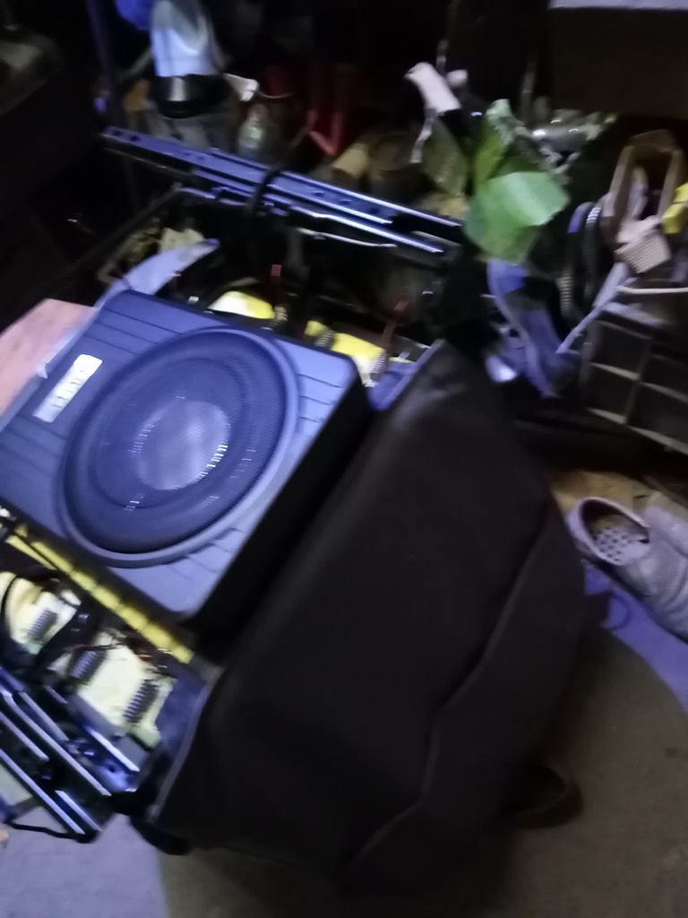

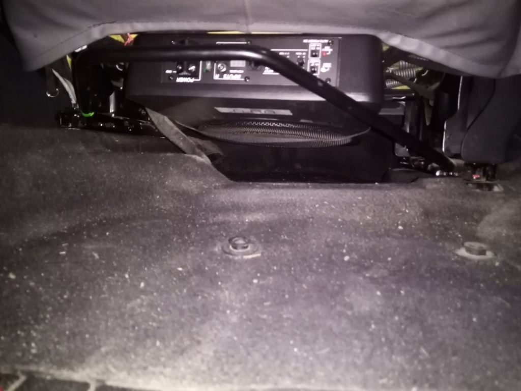

Что то из за изоляции торкнуло меня и решил я поставить саб ,случайно нарвался,раньше даже и не задумывался так как места жалко, в старой то дуром было! А без саба не музыка в хорошем смысле, я не фанат пацанов с одебиленными электронно обкуренными напевами,вообщем попался на али вот такой пришел за 10 дней https://aliexpress.ru/item/329440853...551333edgohkM6
я его под сидение водителя и закрепил дифом вниз, стал как там прописан и никому не мешает.
Подключал питание промышленной 1 парной витой парой сечение точно не скажу но около 1.75 или 2,
А рем и выходы паралельно передним прав и лев обычным патч кордом но многожильным ,очень удобно и главное помехозащищенно, как раз получается голубая запаралеленная для REM ,зеленая и оранжевая прав и лев динамики,коричневая -резерв
Долго соображал откуда взять хороший + ,пришлось снять панель приборов,там за ней чуть выше зеленого разъема (на нем +тоже есть красный провод), есть разъем черный на клипсе, усики со стороны снятой магнитолы отверточкой чик и разъем в руках,разъединяешь и очень удобно подсоединится,изолируешь и ставишь на место,там же пара проводов массы прикручены к кузову,также отсоединяешь и подключаешь,REM взял со 2го разъема контакт 2 +АСС магнитолы ,
Регулятор на 2х сторонний скотч рядом с джойстиком зеркал, отлично становится.
Сам саб крепил за штатные проушины медным кабелем одножильным 1.25 примерно 2мя жилками ,впереди за скобу сидения,а заднюю часть за обрешетку с пружинами + проложил тонкую примерно 5мм пенку из упаковки,те он как бы на амортизаторе получается и не болтается и не колом.Сидеть нормально мягко.Что еще хорошо что диффузором вниз грязь и пыль не будет набиваться.Но и самое главное что ни в ущерб пространству,задним мешать не будет так как около 10см от пола и столько же от края среза спинки,также если вдруг отстроить фильтры то же удобно нагибаешься и полчается что даже надписи как положено читаются А в темноте как ночничок ноги подсвечивает синим

Вообщем жить стало веселее Считаю что с сабом даже небольшим эффект всегда лучше чем просто поменять динамики на более дорогие и якобы с лучшими параметрами,середина и верх воспроизводятся всегда безпроблемно, а низ это вечная проблема и ее кроме саба ничего не решит,вообщем я доволен магнитола получила второе дыхание,жаль что на ней нет отдельного низкоуровнего выхода на саб,но это компенсируется рег громкости выносным.На полную еще не включал ,ночь на дворе-ПРОКЛЯНУТ ,но контробасс точнее отстраивался по нему как в статье рекомендуют ОТЛИЧНО аж до ребер сочно мягко бархатно и гармонично!
вот по этим мелодиям Хороший пример — диски Superbass и Superbass II,
из статьи https://www.drive2.ru/b/481036613103649268/
