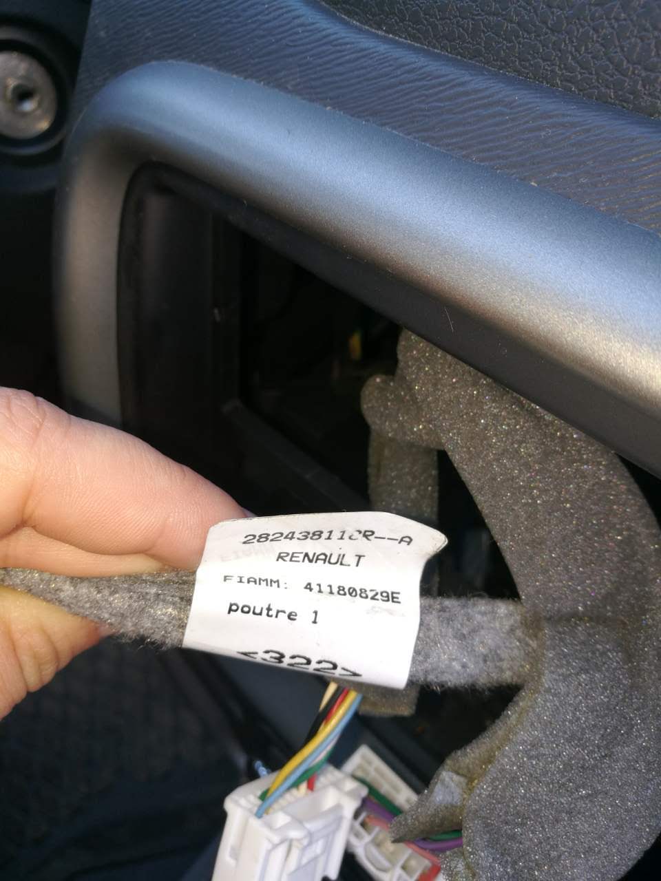

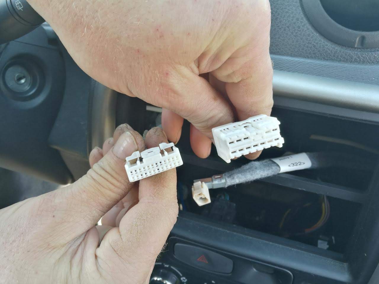

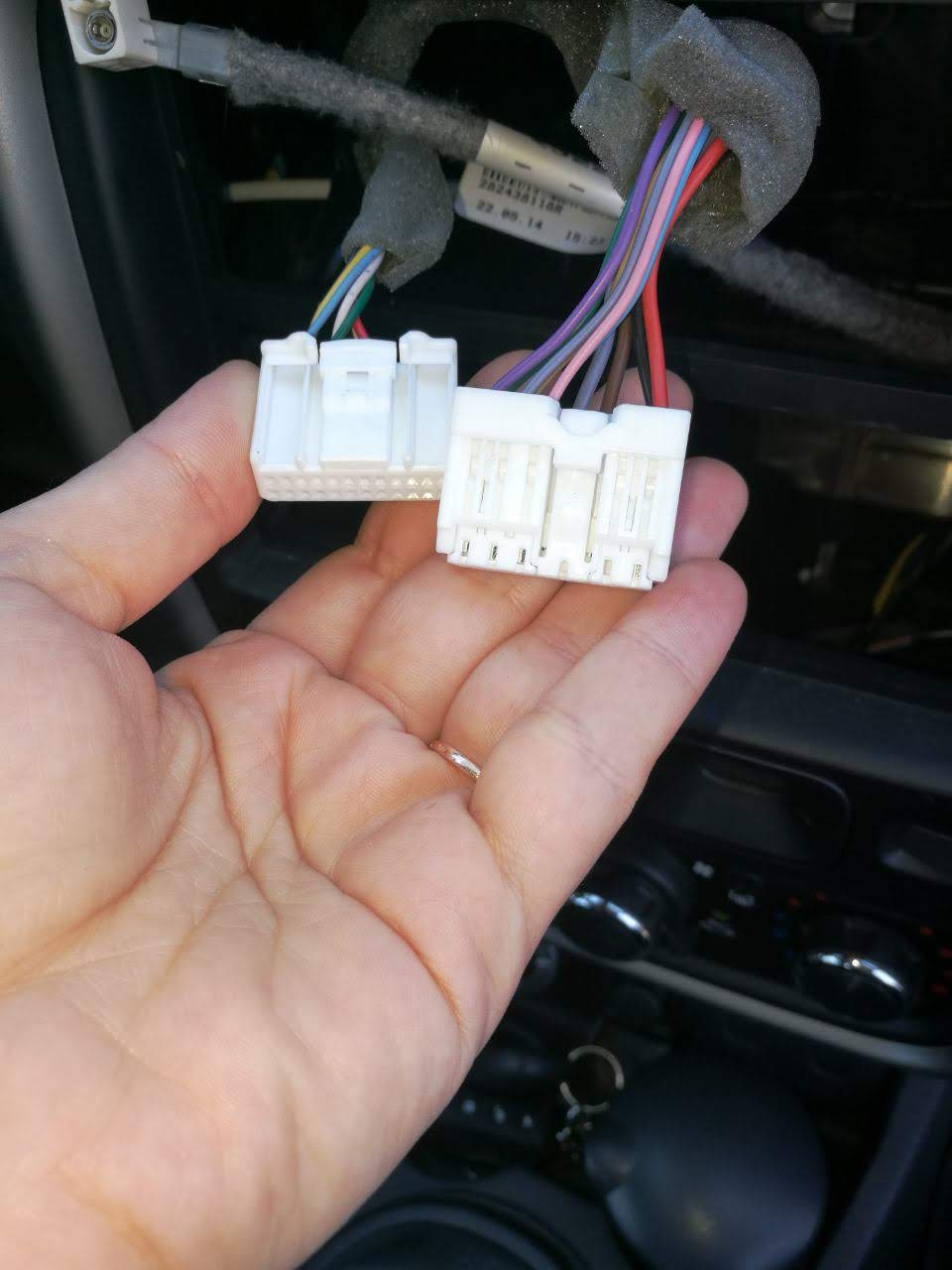

Есть фото! Прошу помочь!

комплектация- барабан. потому подойдет любая однодиновая магнитола с переходником (на ИСО) на провода и колонки и антенный штекер.

Спасибо! А штатная не подойдет? Или допиливать придется?

менять фасадный пластик, смотреть чего там с крепежами и доустанавливать джойстик управления подрулевой.

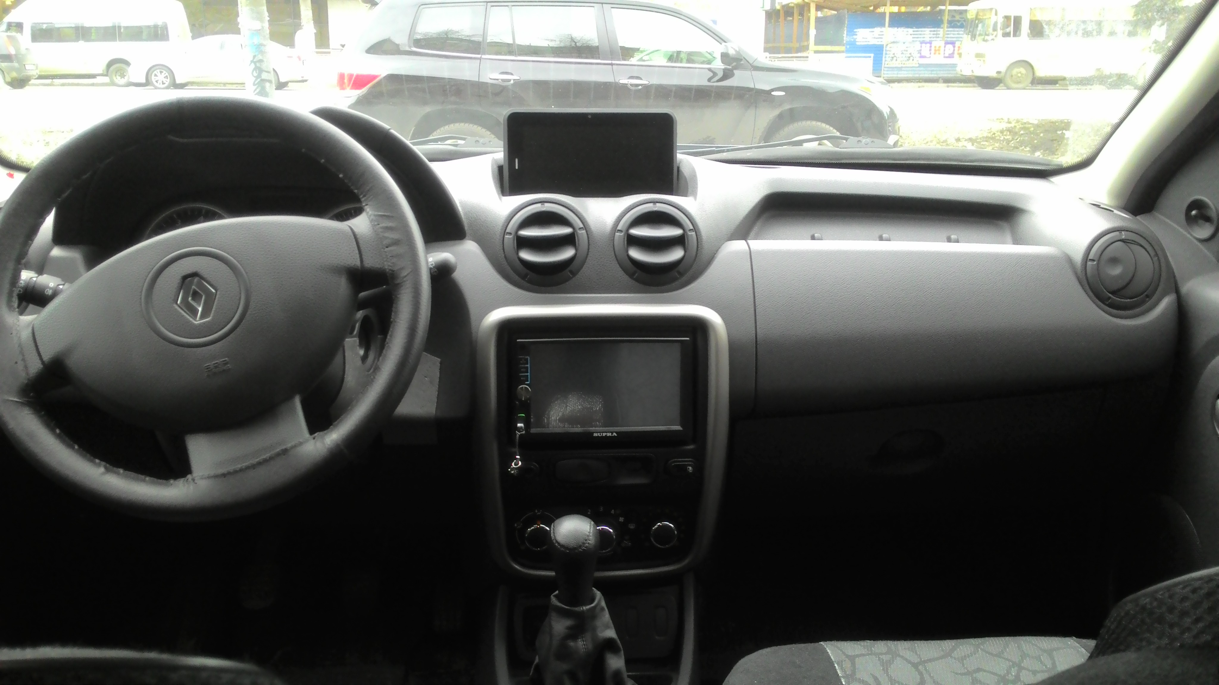

Я воткнул первую попавшуюся 2DIN магнитолу...пока все работает и показывает, с колонками обошлась в 5 тыс.руб, но это было 4 года назад.
