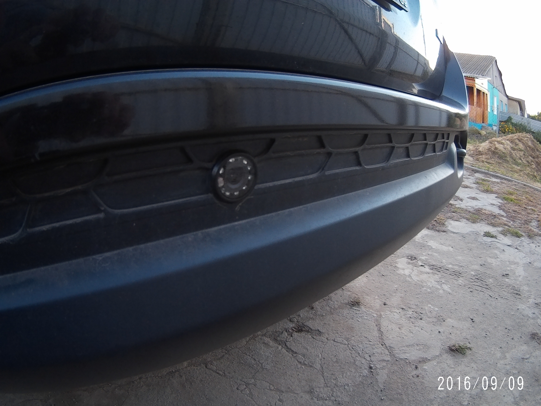

Лучшего места не нашел. Два часа работы и вот результат:
Монитор закреплен двусторонним скотчем сверху и снизу.
ID:	65421   Нажмите на изображение для увеличения
ID:	65422   Нажмите на изображение для увеличения
