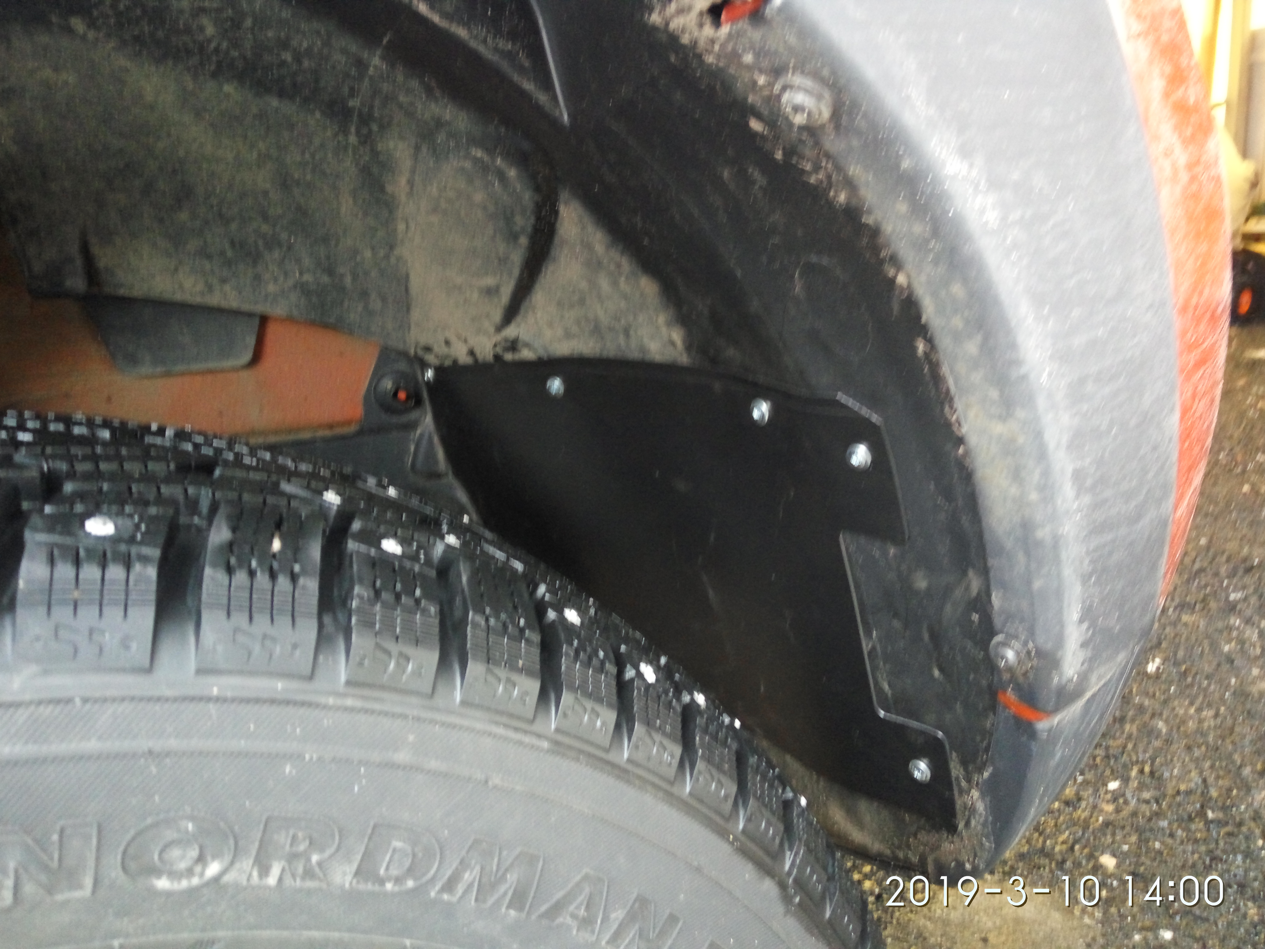

Сообщение от steplogan Посмотреть сообщение
3 недели назад купил- поменял уже третий дастер. На сей раз с акпп. Читал ранее, что моторный отсек засерается грязью через жабры в подкрылках, но никак не думал, что ТАК.В грязи всё: АКБ, ролики и ремень вспомогательных агрегатов, короче всё. Пишут люди, да и по логике жабры эти сделаны для охлаждения акпп.Заехал специально в салон Ниссан. Осмотрел Террано с автоматом. Жабер в подкрылках НЕТ! Помыл двигун и все вокруг. Поступил с жабрами как на фото.Два дня езжу с закрытыми жабрами. Температура акпп по мультитрониксу больше 50 градусов не поднималась. Да и в моторном отсеке чистота.
Меня донимала грязь со стороны аккумулятора, поэтому ту сторону закрыл со стороны моторного отсека. На лето резину снимаю. Ну и подкапотное пространство периодически протираю.
