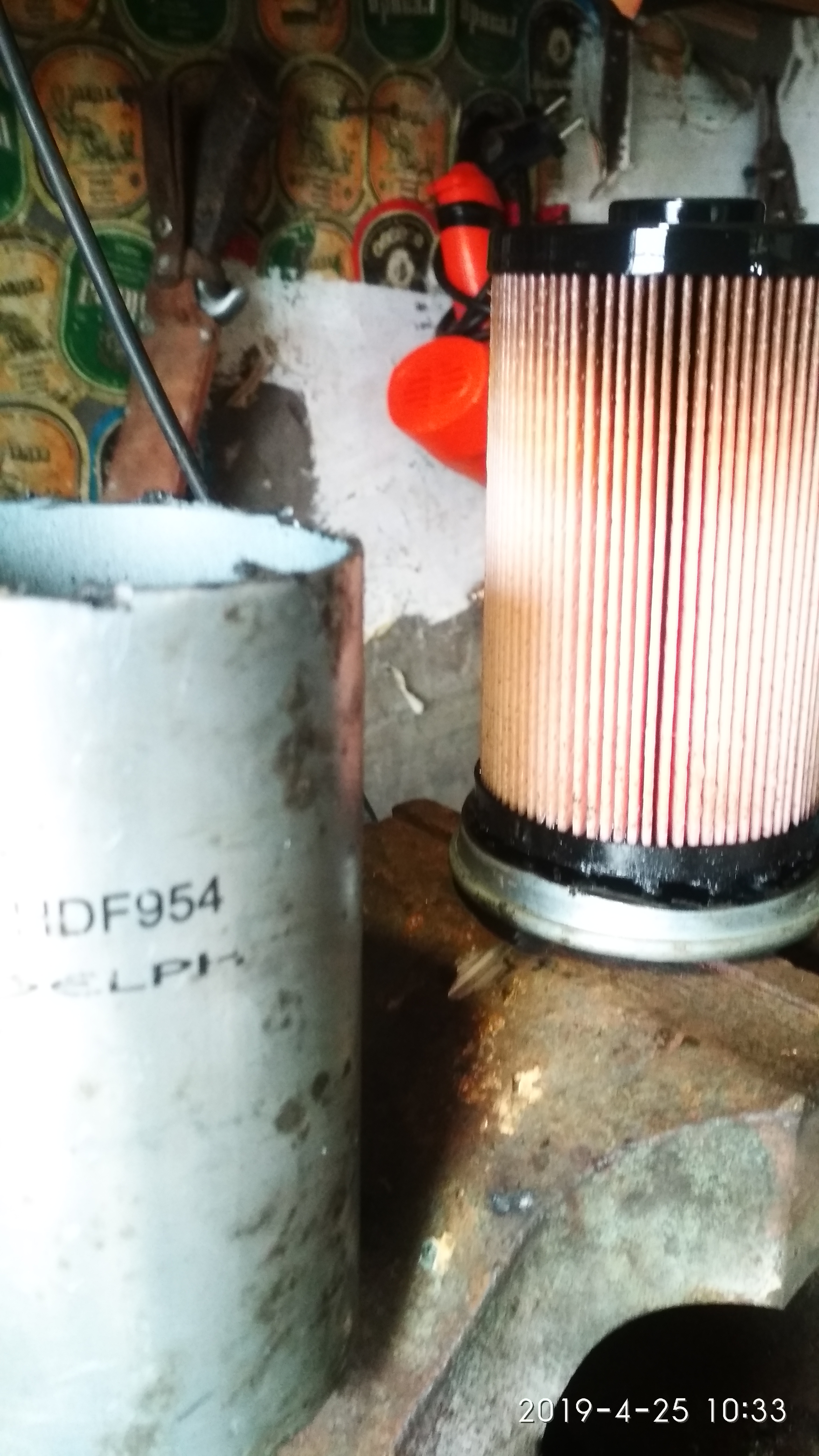

Так в чем контрофакт? только в надписях?
Я понимаю asam там невооруженным глазом видно что фильтровать нечему а этот тоже распиливали? и там нет фильтрующего элемента или у когото топливная накрылась?
С виду фильтр как фильтр я бы если такой купил то и сравнивать не с чем.
Тем более когда покупаешь не на базаре а в сетевых магазинах, им вроде не с руки подделками торговать.

тут 2 варианта:
1. подделка и "тады ой" потому как у меня сейчас такой стоит на машине и в запасе еще один лежит.
2. начался выпуск этих фильтров на другом заводе, но по технологиям и под контролем делфи (слабо верится, потому как нафига 2 завода в болгарии?)

Сообщение от MZhern Посмотреть сообщение
Выкладываю фото. Внутри болтается что-то типа шарика и ещё какой-то звенящий мусор.
Может Дизелистам скинуться по 100-150р, сколько он стоит ??? , а Вы его распилите, заодно узнаем что внутри ????

Распилом тоже все не увидишь тк фильтрующий материал тоже вещь сложная и на глаз не определишь,те нужно точно знать параметры и в лабараторию, где должны быть сделаны проверки по фильтрующей способности.
Вот неплохая статья как камазисты отвертками фильтры пробивали и ушатывали топливную что в СССР чуть завод по ремонту не построили http://ati.su/media/PrintArticle.aspx?ID=2304
Извиняйте, поздно прочитал. Вчера проезжал мимо автодока, не выдержал, сдал его обратно. Может для эксперимента кто-то заказ разместит со склада XSS1, там их 16 шт. в остатке показывает. Заодно проверим, может один экземпляр такой попался. Прошлый свой фильтр тоже с этого склада брал, но тогда они по 1300 были. Подозрений тогда не вызвал.
п.с. со временем туго для опытов над фильтрами.. но скинуться готов, если кто-то надумает аналогичный фильтр пилить.
Вчера перед тем как отдать фильтр, тряс его.. звенящий звук пропал.. видимо попал на фильтрующий элемент и застрял.

Примерно в ноябре 2019г купил "чудо" , похоже на неё форунки угробил. Урезали фильтр. элемент до 100 мм, почти на 30% уменьшили ну и не понятно что за фильтр. элемент !!!!, чтобы не болтался соответственно пружину подставили. Чьё производство не помню, но упаковка ТОЧНО! РЕНО !, как обычно, т.е. по сути рекомендовано РЕНО! Ни малейших сомнений в подлинности, ранее пользовался, вскрывал и БОШ, всё ОК!, Я был в шоке, когда этот вскрыл. На сайте "производитель имеет право вносить изменения и т.д. ", но уменьшилась фильт. площадь, номер должен быть другой!!! Автодок, я думаю, не при чём! Буду в магазине, попробую выяснить по фактуре производителя (не сохранилась, а в ней указывается). Чистый потому что отъездил всего 1.5 тыс
р.с. был и Индия, нормальный.
И ещё, в т.ч. как парафинится.
Внимание!!!
Появились поддельные HDF954
http://duster-clubs.ru/forum/showpos...&postcount=179 тут упаковка Дефи, а у меня реношная упаковка была!
Реновский фильтры с надписью "Делфи" были года 4 назад под номером 7701478547.
Хорошие были фильтры, потом пропали куда то.

А почём брали поддельный фильтр ?

Неделю назад поменял на своем дизеле топливный фильтр. Фильтр прошел 60000. Естественно должен был посмотреть, что внутри. А внутри всё достаточно неплохо, т.е. чисто. Это не значит, что надо забить на регламент. Но и волноваться не стОит, если по какой-либо причине поменять вовремя не удалось. А вот следить за качеством топлива надо обязательно.

да, сделал..

Сообщение от EGG Посмотреть сообщение
Какой фильтр-то покупать?
Я Делфи HDF954 ставлю.
У меня местные поставщики, у них есть колонка "вероятность поставки", как мне сказали, у кого 100% вероятность, те контрафактом не занимаются. Я по такому принципу 2 раза брал, судя по фото в этой теме, приходил оригинал.
Оригинал стоит около 2 к.р., все что за 1000-1500р это подделка.
Заказал по этой схеме... пришел контрафакт за 2100р.
Коробочка от фильтра вроде нормальная, но на самом фильтре шрифты жирные и цифры криво напечатаны.
При мне в магазине достали другой Делфи 254 вроде, он покороче нашего, явно видны различия в шрифтах, и фактура металла совсем другая.
Шарик болтается внутри у обоих.
