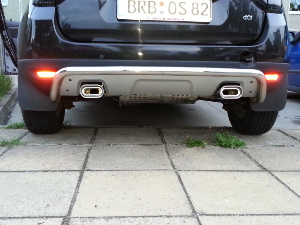

Месяц назад обнаружилась дырка во втором выхлопе, где происходила сварка цинк выгорел и труба сильно поржавела, решил весной когда погода встанет переделать. Ну а на пока, замотал алюминиевым скотчем.
Но при поездке в деревню труба отвалилась..
Она оказалась полностью сгнившая изнутри, держала форму только из-за оцинковки сверху.
Купил метр трубы на 50мм нержа, и отвод. Цена 1000т.р.
Варил электродами, трубу собрал быстро, а вот с приваркой к банке намаялся.. она как газета..
Этот отдел банки внутри..
Получилось примерно вот так..

Я в интернете "натырил" и ссылку себе записал, если бы нашел паук, то и двойной выхлоп тоже в думках был.
Вот тут глушак с двойным выхлопом.

Мне кажется банка там не с дастера. Штыри для подвеса банки совсем не пофеншую..

Да штыри пох, все равно подгонять, лишь бы выхлоп по размеру подошел.

Приветствую, Игорь.
Не подскажете где материал брали и где эти чудо-мастера кудесничают ?
Если еще актуально.
Мне не актуально. Делать не буду.
В ютубе видел
делают комплекты готовые, стоят от 15ооо руб. там глушитель, крепеж, фланцы новые + доставка... Вообщем не целесообразно на сегодня. Ничего кроме ПОНТОВ
А кусок трубы я брал в АТТ-глушители, сеть ремонтов глушителей по Москве и области. Приехал , попросил метр трубы 50мм согнуть под 90 градусов. Отдал не помню сколько. Варили сами.
Вот так делают RS Выхлоп, для Дастера.

А на рестайл 2.0 кто нибудь делал? Банка то по другому стоит или она такая же и можно по аналогии?
Можно по аналогии, срезаешь там где стоит сейчас и ставишь туда, где на всех нормальных машинах.
Снизу бы глянуть.
