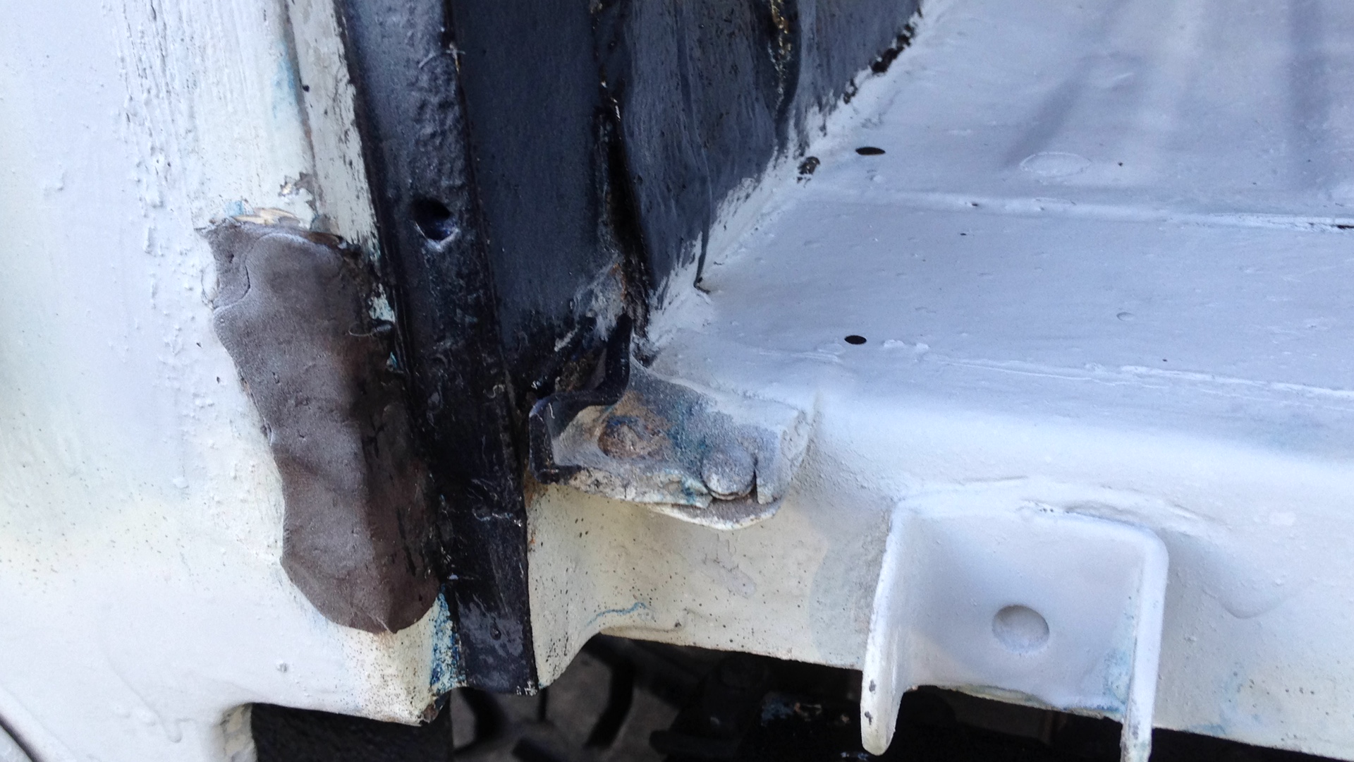

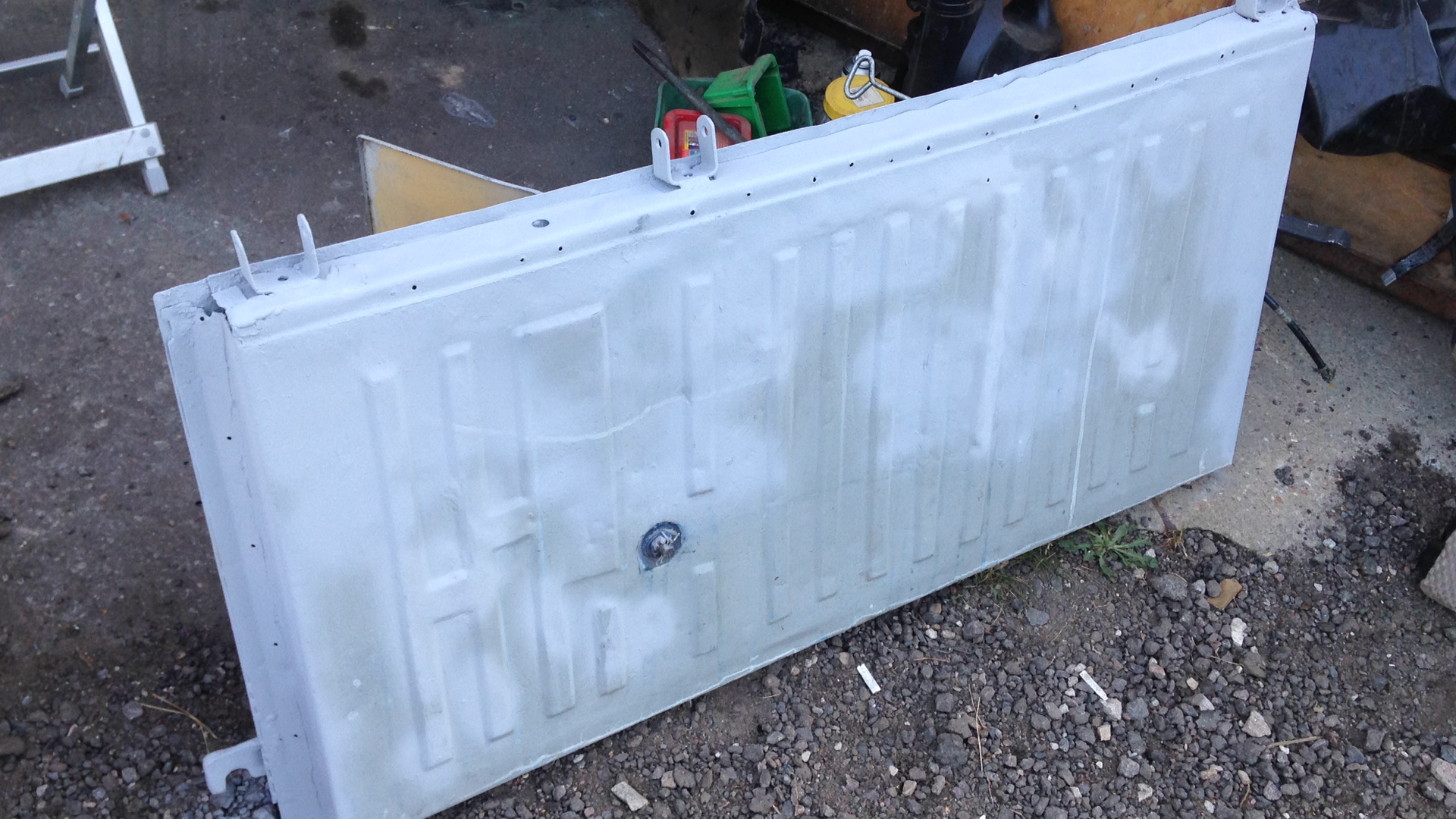

Сегодня была борьба с коррозией просмотрел её. На днях случайно обнаружил. Dremel применил и холодную сварку, заделал. Багажник покрасил чуть-чуть, дверь багажника и скрытые полости в багажнике, где доступ к задним фарам. Там тоже ржавчина была- преобразователем ржавчины и антикорозийной мастикой устранил. Сиденья задние впорядок привёл и передние пассажирское.

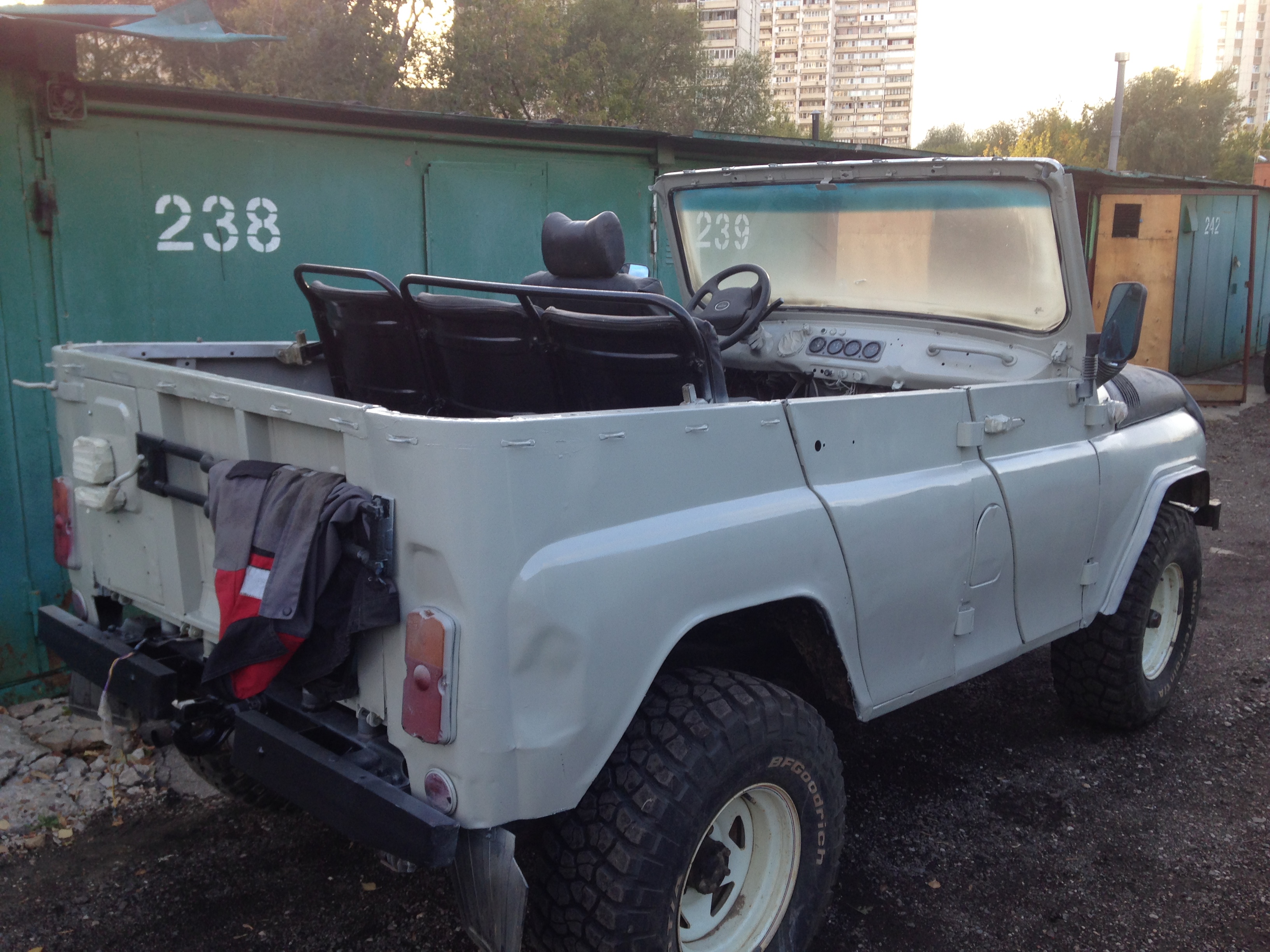

Старый 26.09.2018, 18:29   #311
Выехал из гаража посмотреть как получилось. С целой разобрался, пружина жёсткая была давила на вилку, а вилка на шток и отодвигала от выжимного. Поэтому и надо было прокачивать сильнее педаль, чтоб переключиться.
