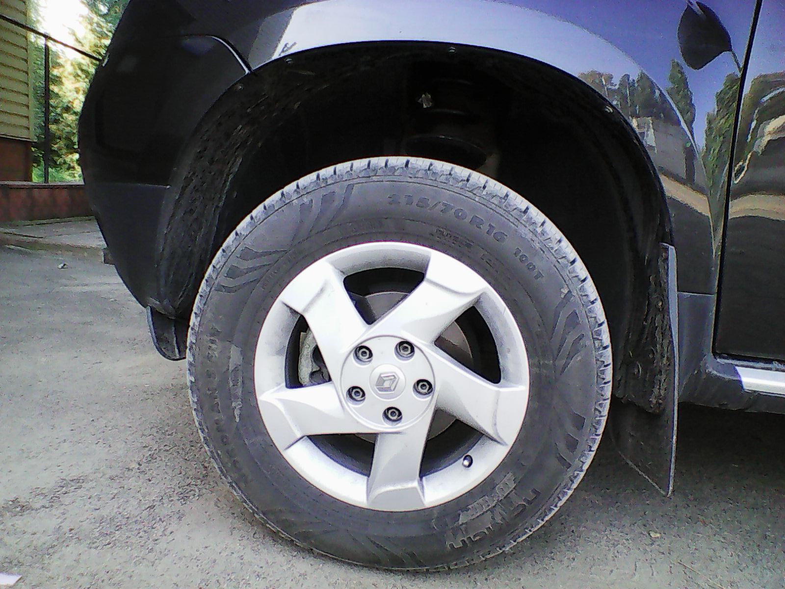

Сегодня померил расстояние от земли до кромки крыла над колесом и получилось:
Перед 83.5 см, зад - 82 см. Охренеть, надо срочно вытаскивать проставки, жду вот звонка со СТО.
Фото как было и как сейчас.

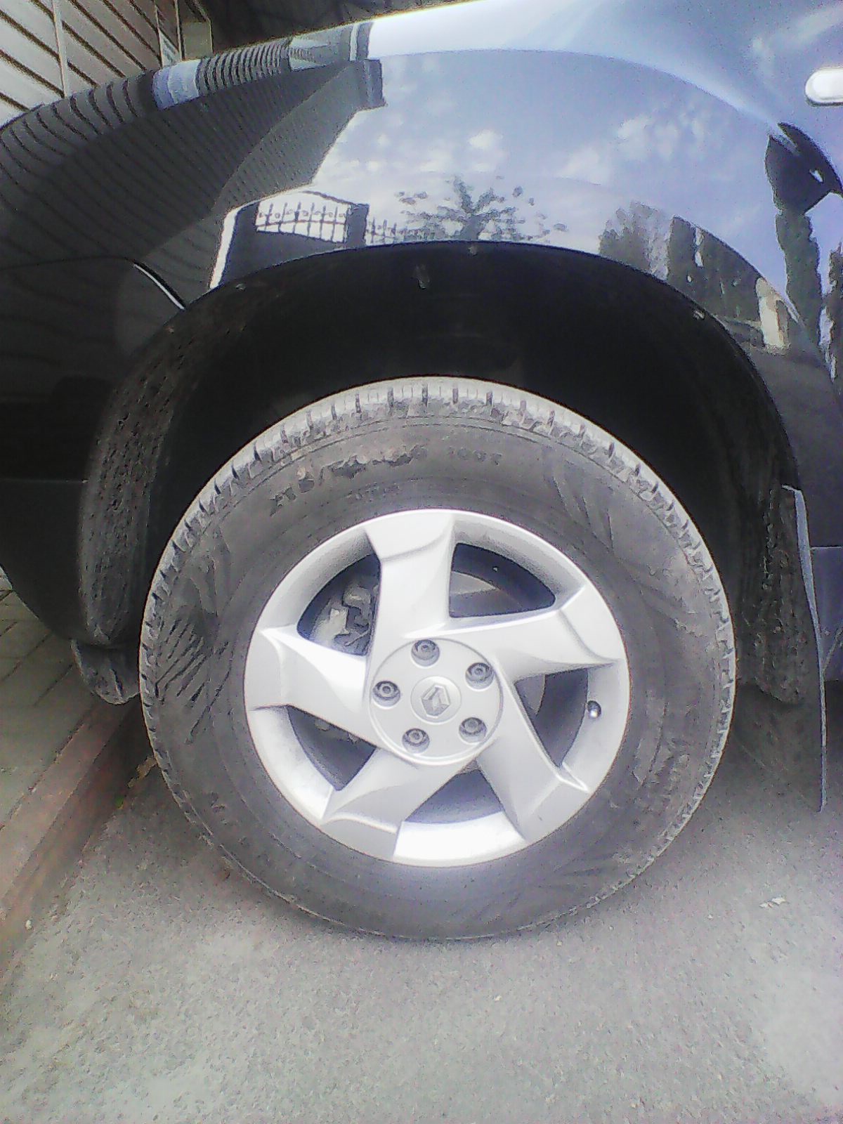

Померил сегодня на том же месте у работы расстояние до нижней кромки крыла над передним колесом:
Было 83.5 см. с проставками:
Фото 1
Стало 81.5 см. без проставок:
Фото 2
Сзади 81 см., он чуть ниже, но по клиренсу конечно выше.
И общее фото 3
И кстати пока ехал на работу пытался пробить подвеску на отбой (у меня каябы отстреливали в обратку) - не смог, вот ведь "чудеса".
