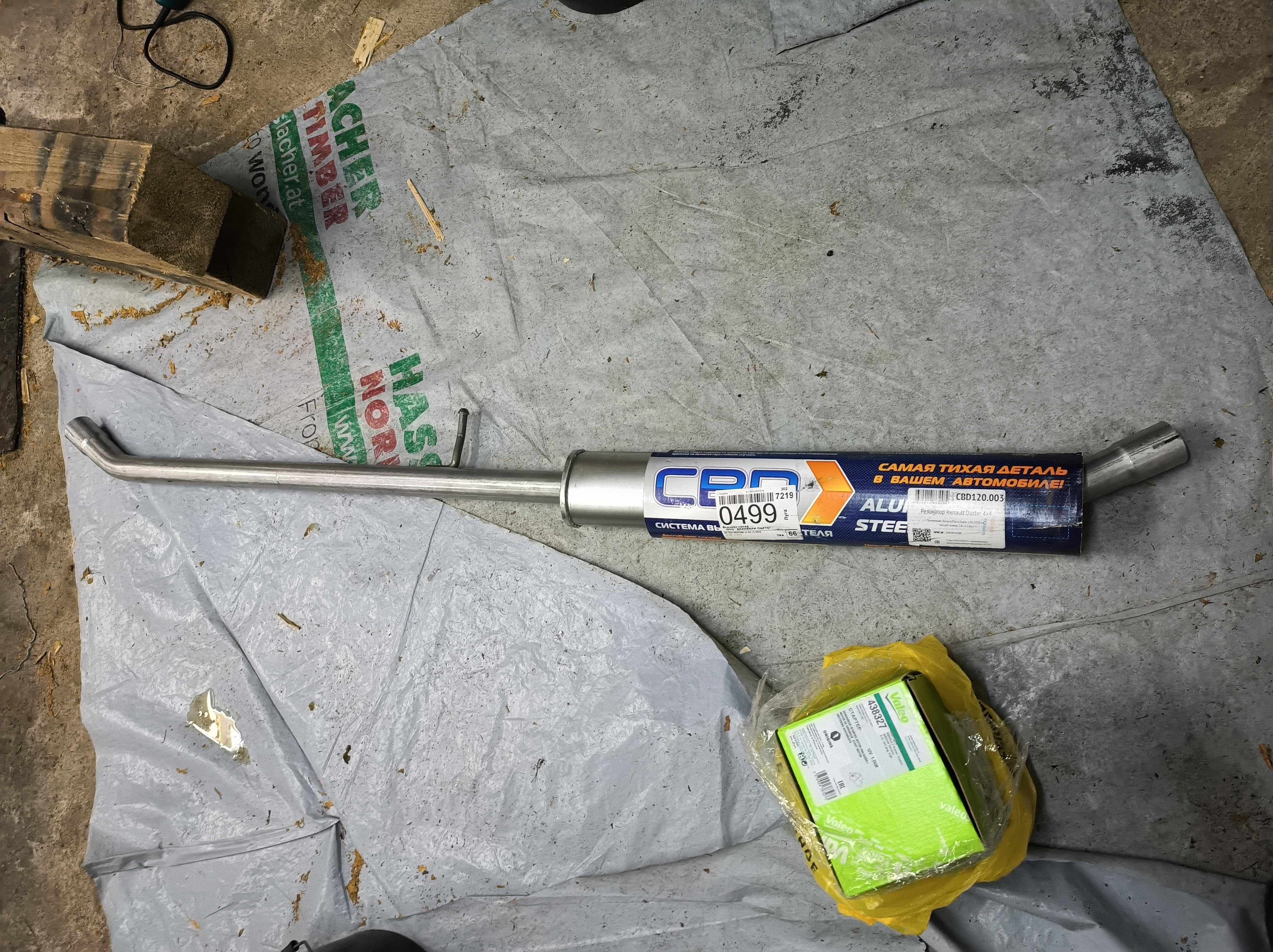

На следующий день проехал 300км и скотч отошёл, "просекать" мимо стало ещё сильнее. Задний фланец резонатора сгнил в труху. Вырезал его плазмой.
При проверке остальных частей резонатора, ржавчины или истончения металла не нашёл.. всё в отличном состоянии, закрадывается вопрос - Почему из многосоставной конструкции, работающей в экстремальных режимах, сгнил только один небольшой элемент? Тем более не в самом нагруженном месте..
Налицо запланированный преждевременный выход из строя...
Вырезал две вставки из нержавейки и приварил по месту.
Надеюсь, больше выхлопная сюрпризов не преподнесёт, что могло уже испортилось и отремонтировалось.

Начал стартер в холостую иногда прокручиваться при запуске.. покурил как что меняют, цены.. и решил не натягивать сову на глобус - купил новый стартер Валео.
В нём на бэндиксе на шестерне 10 зубьев. На родном боше 11... Запуск с новым Валео чоткий, ни каких проблем. Ставили только 2 часа.. в двоём.. капец как он удачно расположен
И заодно поменяли резонатор. Варил я его уже два раза - бесполезное занятие. Если резонатор начал гнить это приговор, сваркой можно оттянуть замену только на год.. гниёт не только сверху но и внутри перегородки..
Меняется резонатор очень быстро и просто, диаметры труб на старом перед и после резонатора оказались одинаковые, а то поначитался что разные и нужно при монтаже колхозить..
