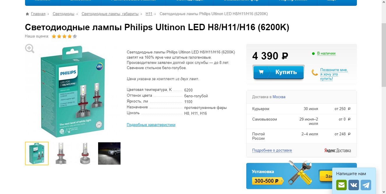

За 500р. - это все тот же кетай и качество соответствующее
Старый 29.06.2018, 13:18   #780
Сообщений: 4,657
Вот если такие гореть не будут, то да, это уже будет катастрофа, а 500 рублей ...... эх....
