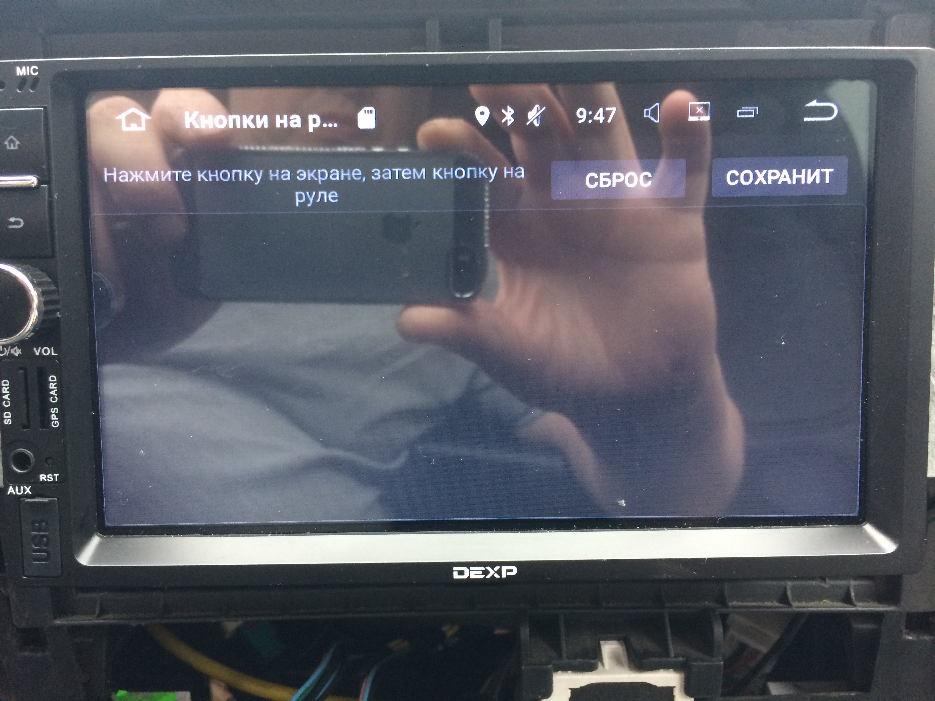

Всем добрый день!
Может кто чего посоветует, вопрос такой: у меня стояла 2din магнитола DEXP Evolution W01, управлялась с помощью кнопок на руле (джойстик квадратный не круглый) подсоединена была с помощью адаптера и выведена на контакты магнитолы GROUND, KEY 1, KEY 2, управление с руля нормально работало и настраивалось. Но магнитола была на WinCE что меня не устраивало, поэтому решил приобрести похожую магнитолу DEXP Evolution AD01 (андроид 7.1.2), а вот при подключении подрулевых кнопок магнитола даже в настройках ничего не отображает. Насколько я понял она скорее всего пытается опросить шину CAN (есть выходы), но на дастере фаза 1 (2013 г.) нет CAN шины. Вопрос - как заставить кнопки работать ? Она ничего не видит, тупо висит страничка - 1 фото.
Второе фото схема выводов магнитолы. Я подсоединил руль к проводам FKEY-N1, FKEY-N2 и GND. Пробовал подсоединять к WHEEL-ADC1 WHEEL-ADC2, вместо fkey результата не дало.

Короче сгорел адаптер, нужно менять.
