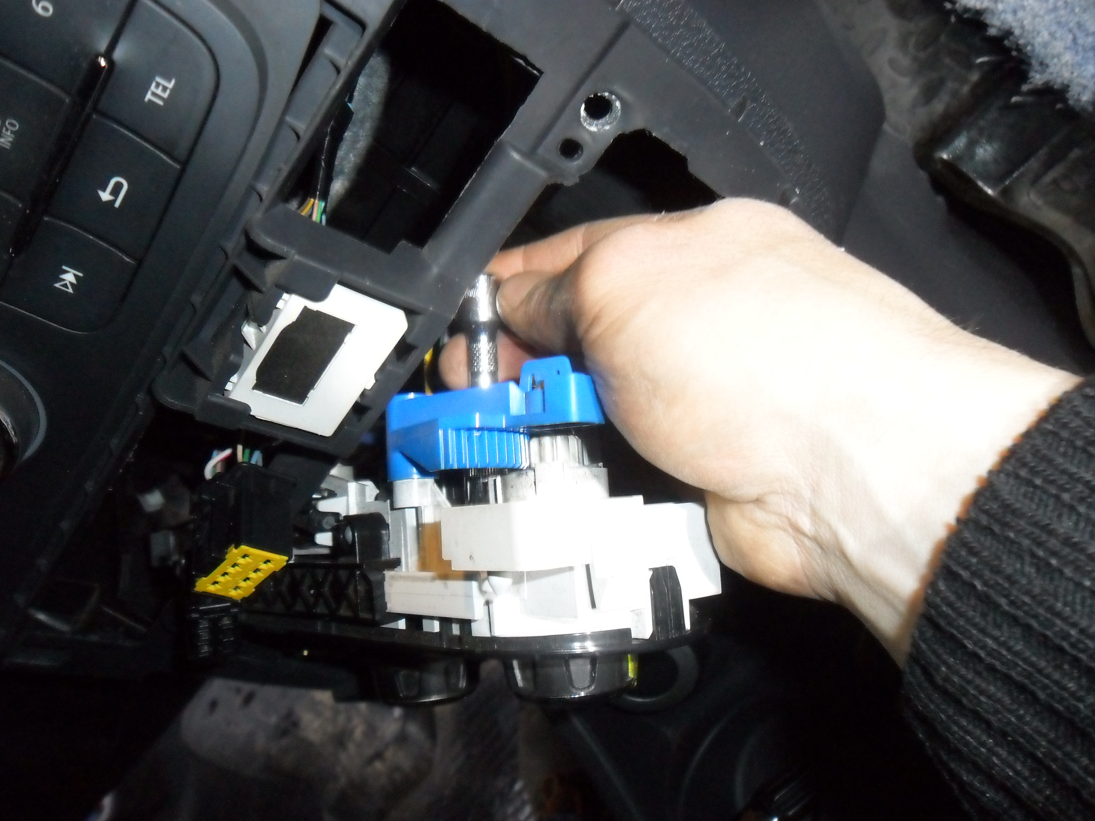

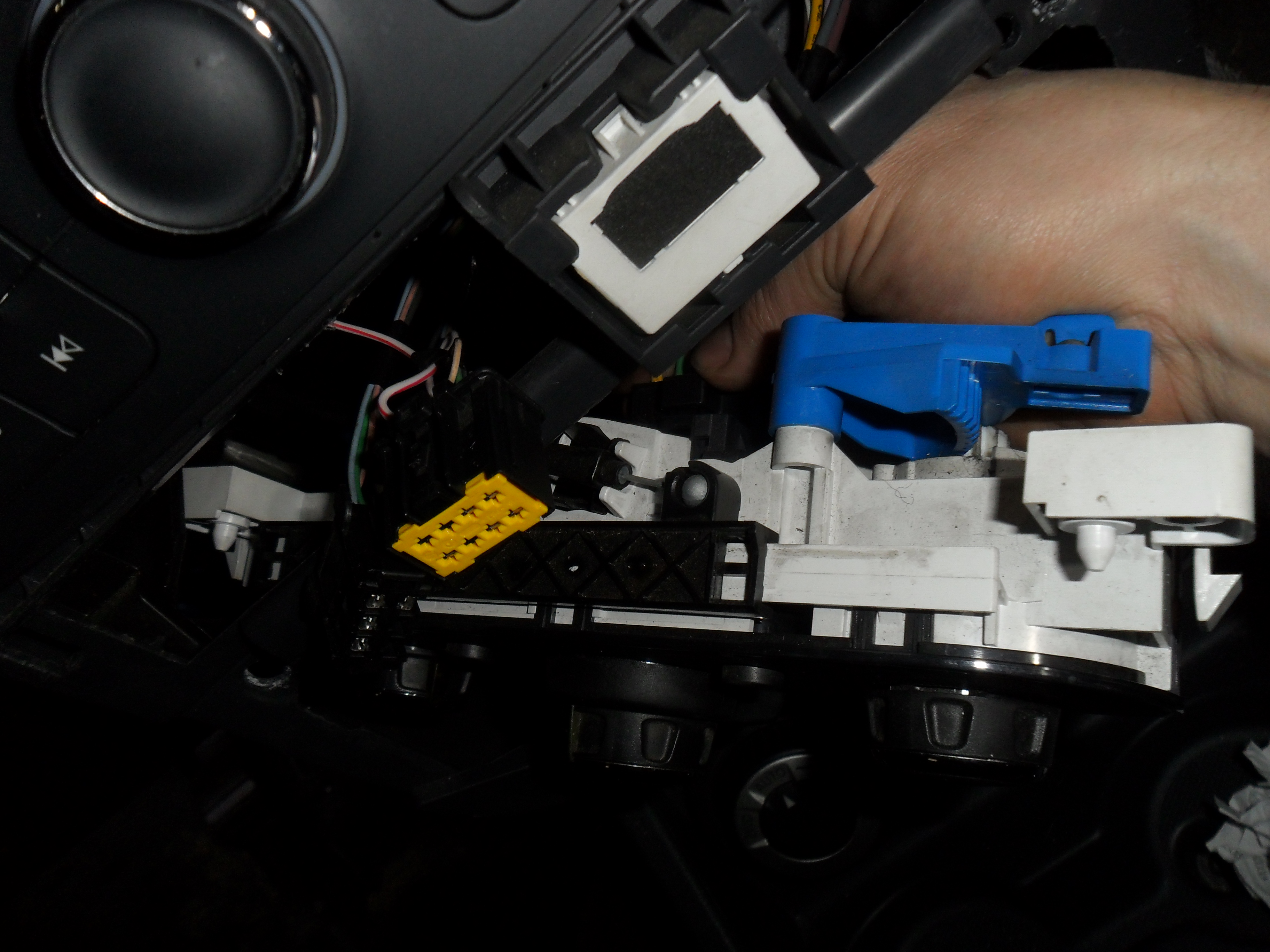

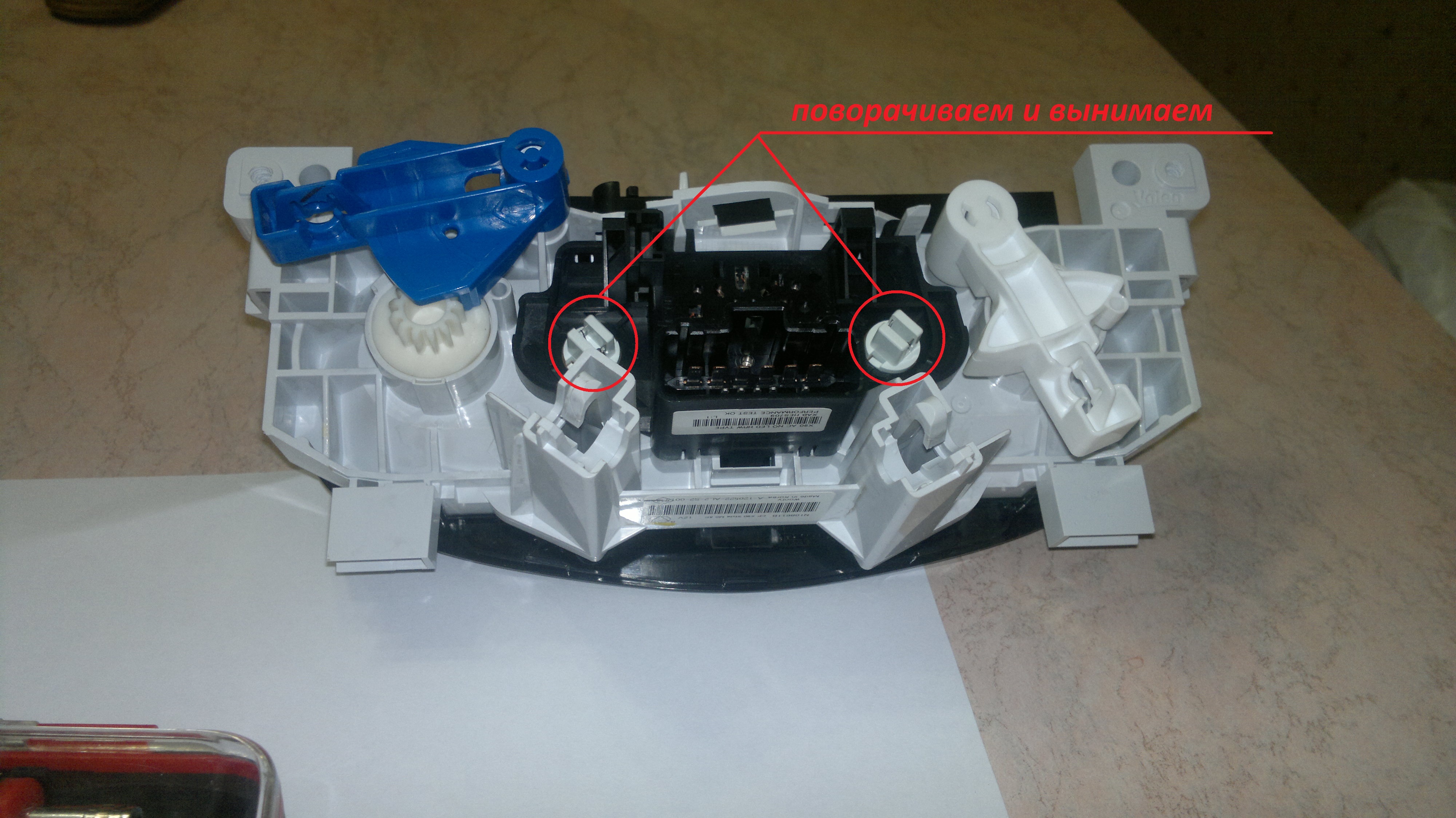

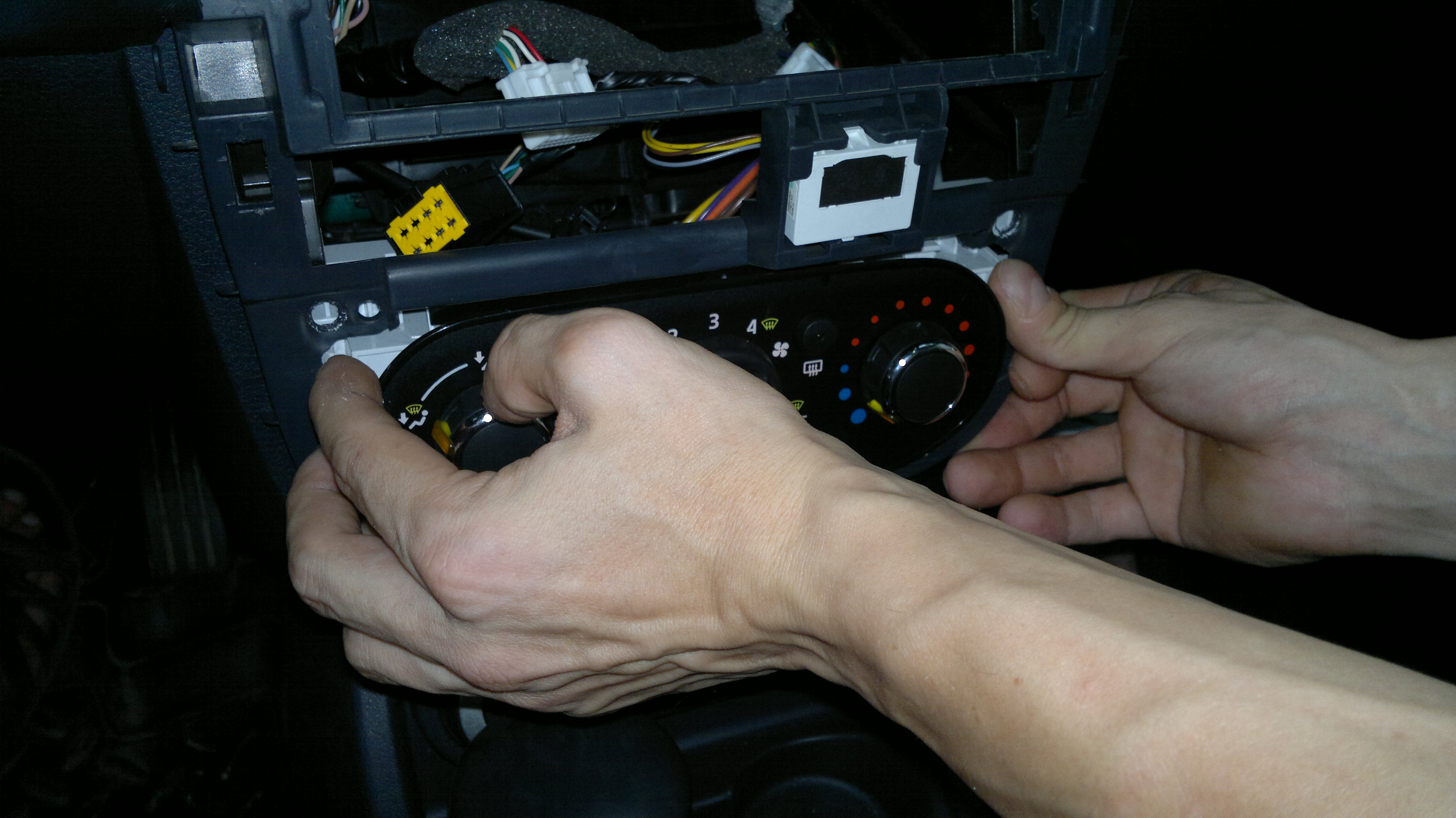

В блоке управления климатической установкой установлено 2 лампочки w1,2w с патроном
для замены не требуется курочить блок управления.... Итак для замены потребуется только ключ torx на 15, аккуратность и времени, примерно, 15...20 минут...
1. Снимаем окантовку центральной консоли, снимать начинаем снизу
2. Если следовать правилам нужно снять декоративную накладку центральной части торпеды (та что идет от кожуха рулевой колонки до перчаточного ящика, над центральной консолью). В теплое время можно ее и не снимать, а аккуратно вывести фиксаторы декоративной панели центральной консоли...
3. Снимаем декоративную накладку центральной консоли (без демонтажа накладки по пункту 2 аккуратно отжимаем с середины и снимаем)...
4. Отстыковываем разъемы кнопок
5. Отворачиваем саморезы крепления блока управления климатической установкой
6. Снимаем блок управления климатической установкой с верхних фиксаторов сместив блок во внутрь центральной консоли и выводим (вверх) из пазов нижние фиксаторы... Затем немного разворачиваем блок для того чтобы снять разъем или отсоединить тросы управления заслонками
7. Развернув немного блок, нам становится доступна замена ламп подсветки
ЗЫ в таком положении не удобно, но возможно (не сложнее замены лампы ближнего/дальнего с правой стороны у Логана). Для легкой замены, требуется отсоединить разъем от блока климатической установки и 1 трос управления заслонками (из синего рычага - управления температурой), в таком случае блок можно развернуть больше и замена лампы будет гораздо удобнее...
8. Поворачиваем цоколь перегоревшей лампы и вынимаем цоколь с лампой из пазов, меняем лампу и собираем в обратной последовательности...

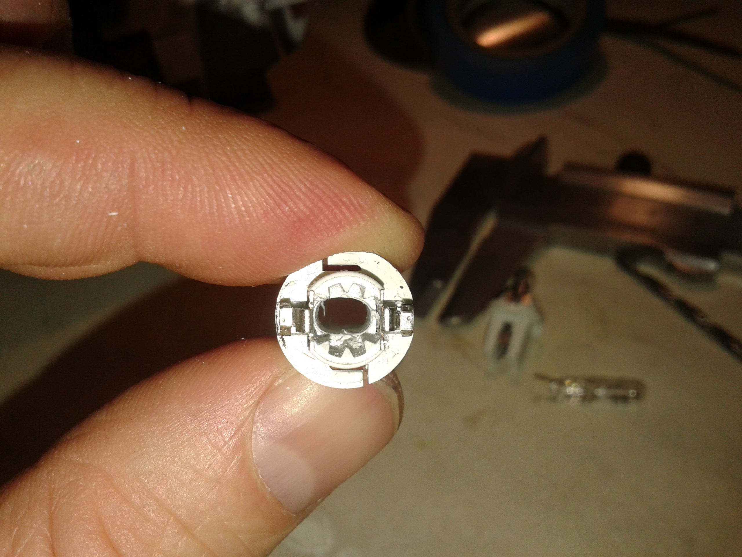

купил лампочки в Руси w1.2w как на картинке в начале темы
разобрал и понял что не все так просто
это необычная лампочка - а с патроном вместе - не разборная!
объехав еще пару магазинов не нашел ничего похожего
вот мое решение-
1 -сверло 3.0
2 дрель без биений патрона или шуруповёрт
3 аккуратно растачиваем овальное отверстие под цоколь сверлом
цоколь лампочки должен заходить с натягом (главное не спешить!!)
4 распрямляем усики лампочки и вставляем в сделанное отверстие
5 загибаем проводки как на старой извлеченной лампе
6 проверяем тестером результат и ставим назад -подключаем к разъему- включаем габаритные огни на подрулевом переключателе- убеждаемся что лампочки светятся-если нет- то аккуратно спичкой чуть выталкиваем назад лампочку со стороны усиков усиливая натяжение контактов= собираем все назад.
- около 15 минут затратил.. зато теперь в случае выхода из строя не придется больше ломать голову где искать это чудо ..

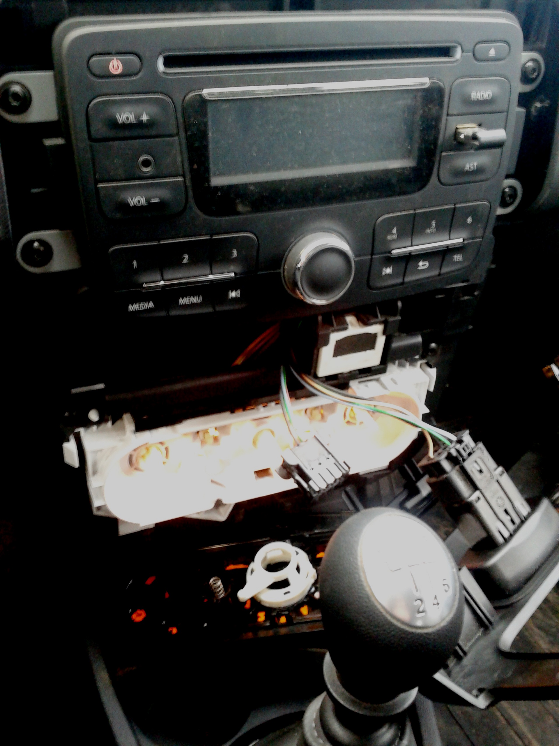

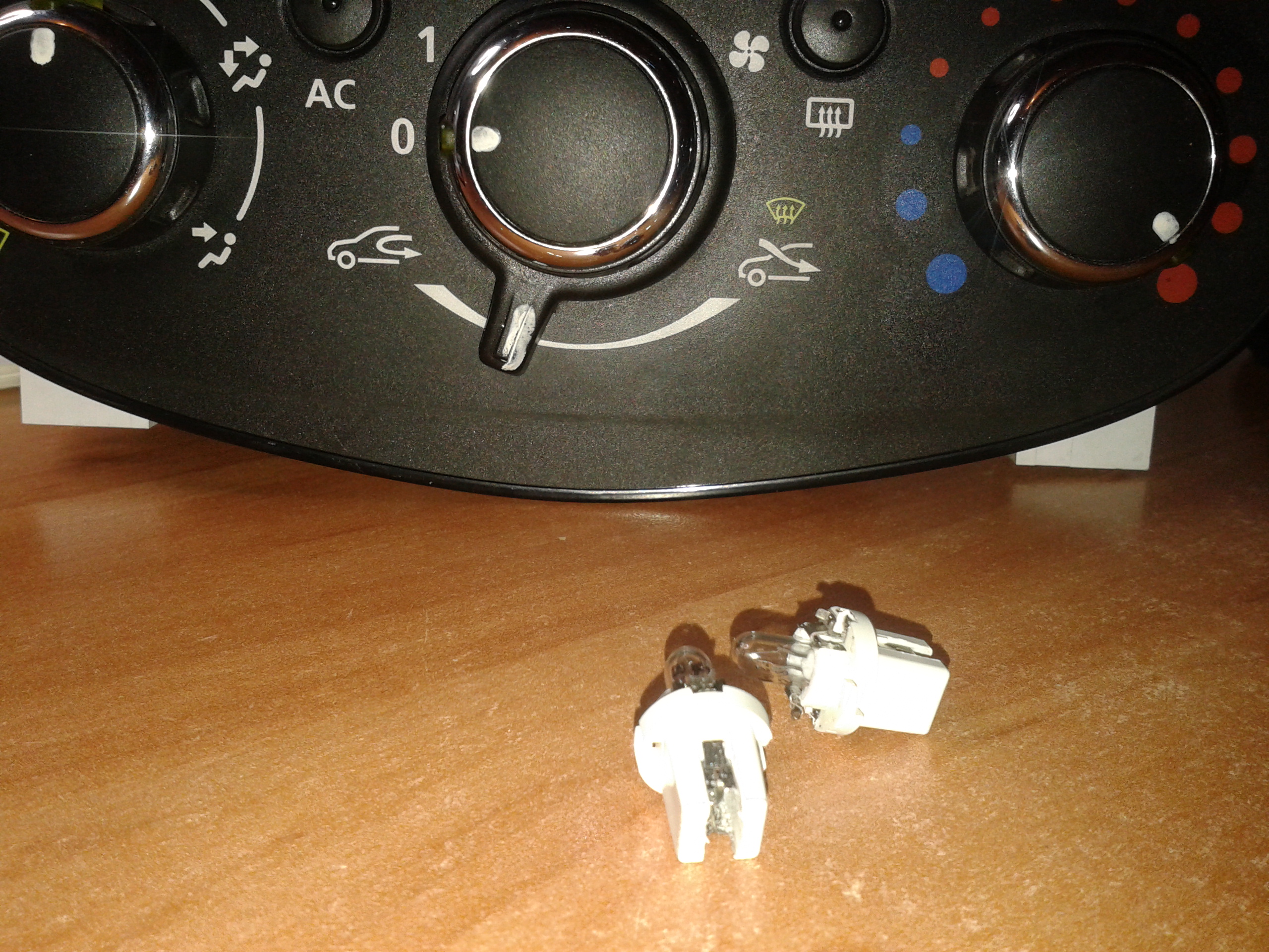

Сгорела левая лампочка на регулировку положений заслонок обдува.
Спасибо Владу за подробный отчёт.
Если кто будет менять - слева родная лампочка, которая справа точно не подходит или сверлить центр цоколя по вышеописанному методу...
Подобраться к левой довольно легко, только эл.разъем мешает, нужно отсоединить.
Вставил левую, проверил - работает, а правая перестала светить
Проверил - сгорела во время замены левой...
Хорошо три штуки сразу купил, заменил и эту.
Правая хотя и ближе, но пальцы сломать можно... не выгибаются таким образом.. лучше головкой на 10. Хотя если сильнее вывернуть блок то можно и пальцами.

Спасибо за инструкцию!! Поменял, левую не снимая тросики и не отключая там ещё чего-то Только чтоб народ не ошибался может выкинуть схему лампочки без патрона. Я сначала купил лампочку, ну и она не влезла . Купил с патроном - и вуаля)))

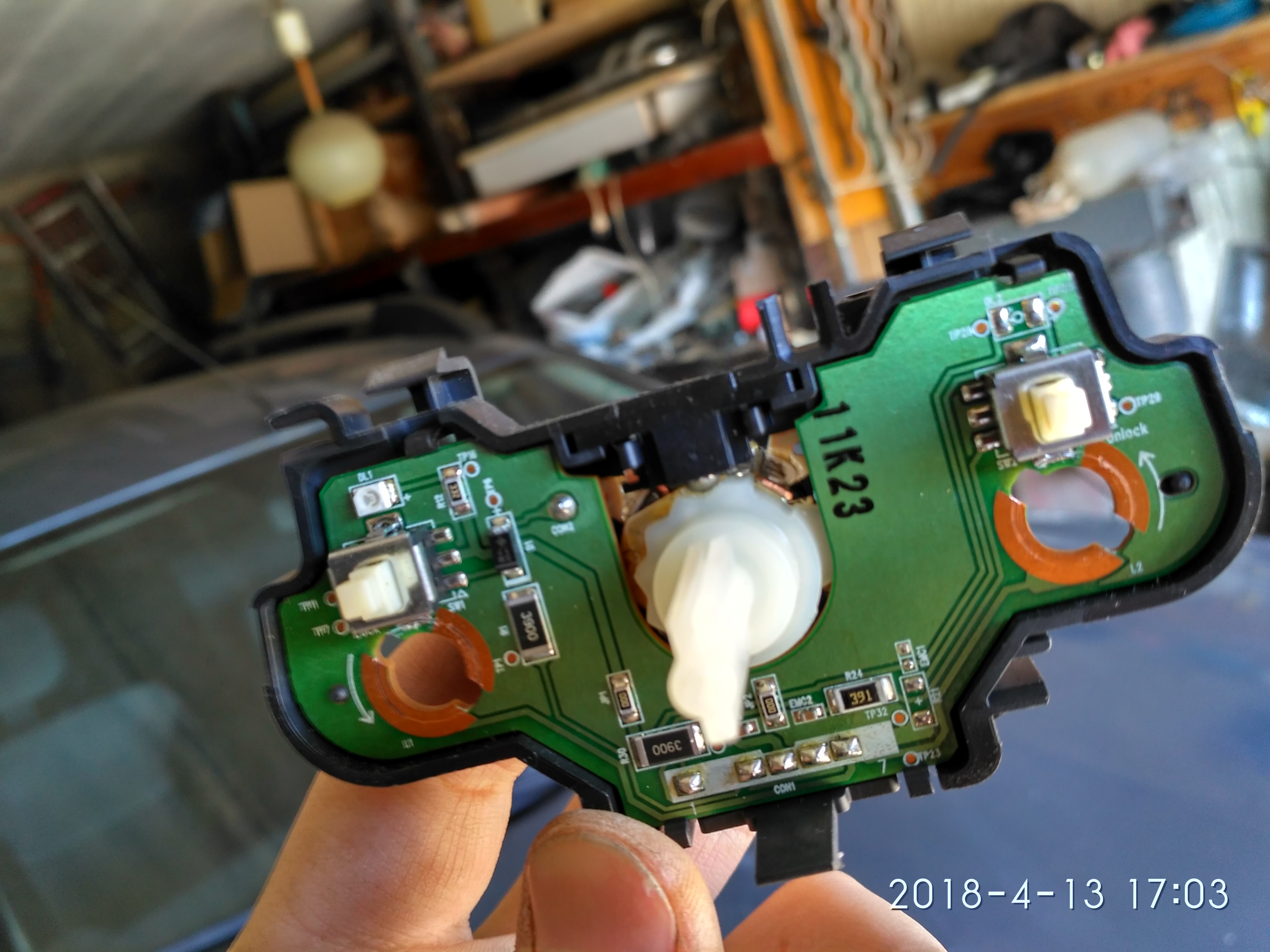

Разбирая в гараже, с удивлением обнаружил отсутствующий диод (полагал, что перегорел ещё в 1ю зиму) кнопки вкл.обогрева заркал... На лапках отсутствие вольтажа..
Подскажите, какой вольтаж диода здесь используется? Буду искать куда припаяться, пока не очень понятно...

CrankS, индикатор включения обогрева зеркал и заднего стекла находится на приборной панели. Кнопка без фиксации, обогрев отключается по таймеру, поэтому механическое включение светодиода там смысла не имеет.
alexxprg вне форума   Вверх Ответить с цитированием
Старый 14.04.2018, 16:47   #40
CrankS
Регистрация: 15.03.2016
Адрес: Брянск
Авто: 2.0, 4WD, Privilege, МКП (c 2012г)
Сообщений: 53
CrankS
Сообщение от alexxprg Посмотреть сообщение
Вот я как раз за возможность электронного включения и интересовался.
Нет - так нет...
