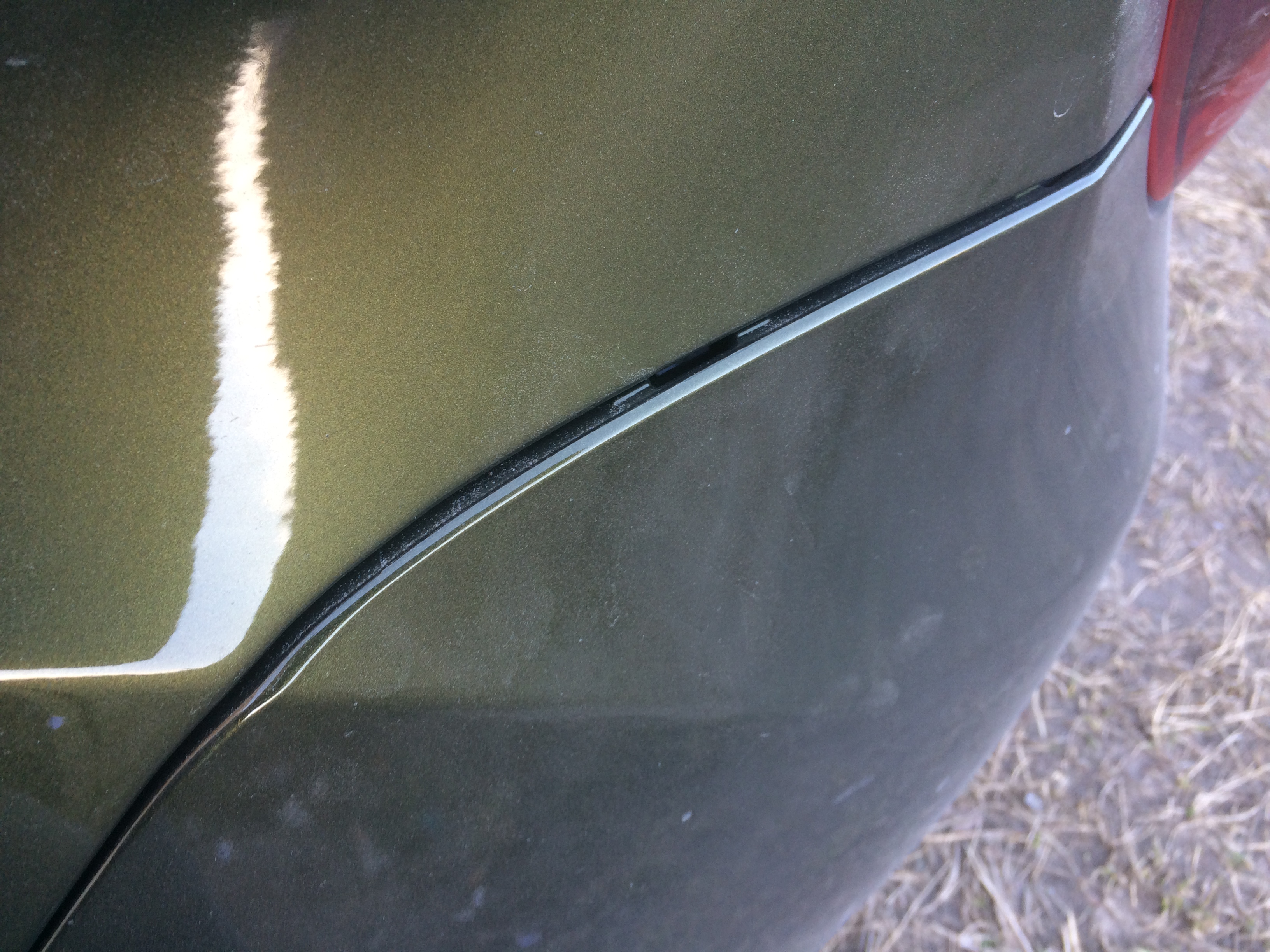

Коллеги, когда получал машину - не заметил, ибо было не до деталей.
Позовчера был у ОД, мастер сказал - типа ерунда, ничего страшного.
Настаивать не стал, а может нужно ?
зы. с другой стороны все нормально, без зазоров.

Сообщение от dima812 Посмотреть сообщение
Рекомендую проверить краску на заднем бампере толщиномером. Похоже его снимали у ОД. С завода машину с такими зазорами не выпускают.
так он же пластиковый...

Заднюю дверь толщиномером промерь, и задние крылья. Фиг его знает, сейчас даже с новыми машинами можно всё что угодно ожидать.
Может банально на заводе крепёж криво поставили, а может при разгрузке с автовоза задом во что-то въехали.

Разве толщиномер не показывает на пластике? Когда сдавали машину в трейд-ин хорошо помню что менеджер зафиксировал перекраску бампера толщиномером.
думаю что нет, как сигнал от пластика то отражаться будет..

ну, толщинометром по пластиковой детали, а коллега был уверен что все чисто

dima812, Андрей, который More, тебе советует проверить не только сам пластик бампера, а именно прилегающие "железки" (на них толщиномер будет работать более-менее точно) - крылья и пятую дверь, чтобы понять, было что серьезное с машиной или нет.

Как не печально звучит, но очень много автомобилей продаваемых новыми через ОД битые или имеют косметические окрасы. Сейчас даже есть услуга по диагностике новых автомобилей перед покупкой, стоит 2-3 тыс.
Пробовали на место защелкнуть? (без фанатизма, все пластиковое). Такое ощущение, что просто со своего места выскочил.
Хотя на фото есть какой-то наплыв краски... как-будто перекрашивали.
п.с. или свет так падает

завтра буду мимо сервиса проезжать, попрощу что бы промеряли..
спасибо за советы.
зы. Вставить пробовал, вставляется но потом снова отходит.
Как только промеряю, наверное все таки запишусь к ОД, ладно тачка была бы не новая, но тут - можно пободаться дабы поставили на место.
без зазоров.
У меня также было на переднем бампере, на заводе спешат и криво прикручивают нижний саморез, который у подкрылка. Я так ездил 2 года, потом, когда делал шумку, ослабил этот саморез и вставил бампер на место, потом затянул заморез.
