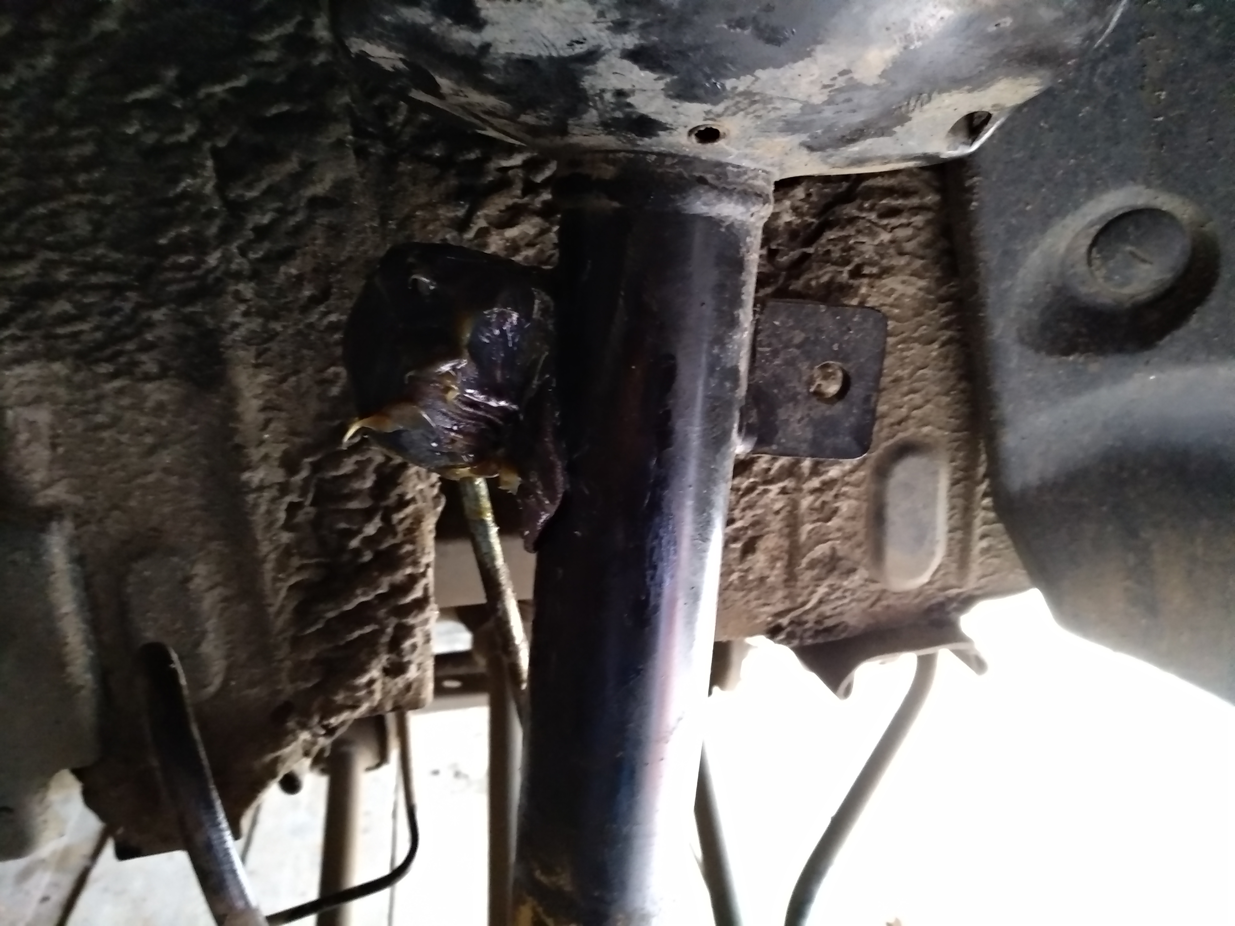

Забинтовываю промасленными солидолом капроновыми колготками. Становятся "вечными"

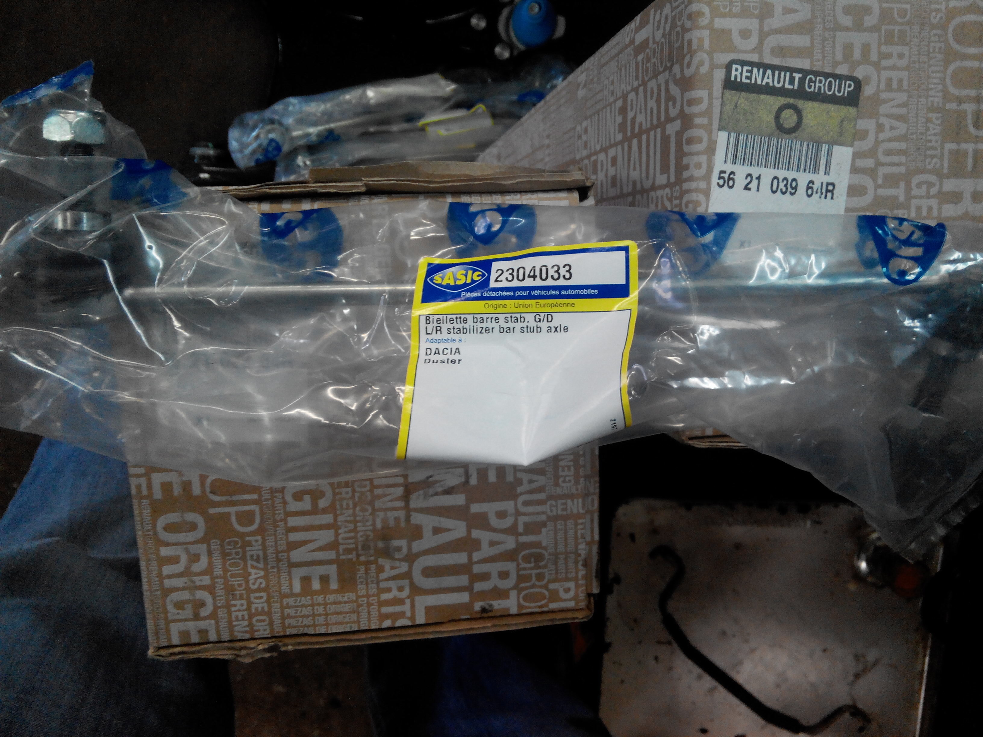

Вместе со сменой передних рычагов и задних амортизаторов, поменял по кругу и стойки стабилизатора. Предыдущие (той же фирмы "Sasic") отходили около 25 000 км или около 1 года эксплуатации. Застучала правая передняя и левая задняя))) Короче, поменял все четыре, чего уж там)))
Для справки, кому необходимо, стойки одинаковые перед/зад и право/лево.
Ну, и фотография, конечно же)))

У меня сейчас передние Sasic уже после 10 тысяч постукивать начали... ))

Skipper-Влад, Влад, как многие отписывались на форуме, сайленты запрессованные ходят около 10-15 тысяч и снова под замену.
Решил не испытывать судьбу, время и деньги на монтаж/демонтаж, а просто заменить все в сборе и снова забыть тысяч на 100)))
Конечно, заменить только сайлент-блоки было бы дешевле, но как решил так решил, как говорится. Если честно, то хотел заменить амортизаторы по кругу. "Бюджет" выделен был соответствующий, но так как перед еще был в норме, а рычаги давно нет, а стоимость их одинакова, то решил менять рычаги. Вот такая математика получилась!
Кстати, шаровые опоры были еще вполне нормальными! Это порадовало, так как приходилось им за свои 130 тысяч пробега очень даже не сладко)), но выдержали! Что не может не радовать и прибавляет еще один плюсик в копилку конструкции Дастера)))
