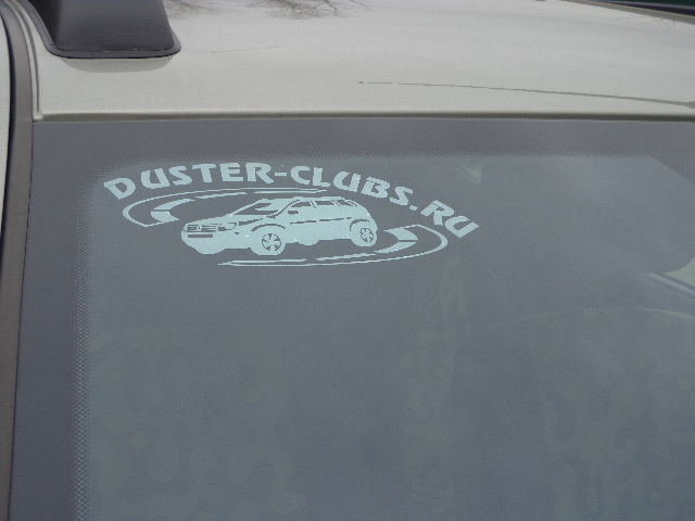

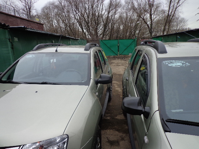

ну вот сегодня свершилось. заменили старую символику на новую.

У меня в глазах двоиться. )))
Как вы их не путаете?
Старый 20.04.2013, 15:30   #194
dg972, Дим, наверно дело привычки. для меня они совсем разные. хоть и со стороны близнецы братья.

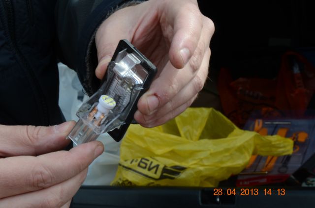

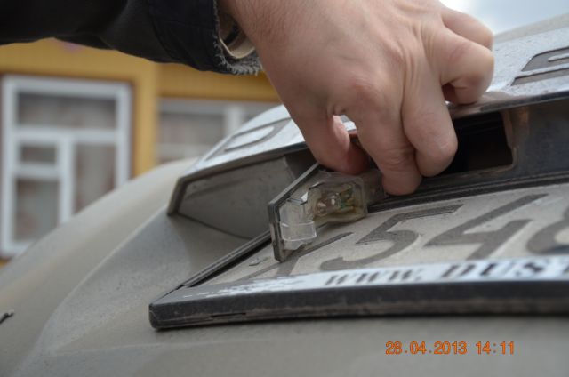

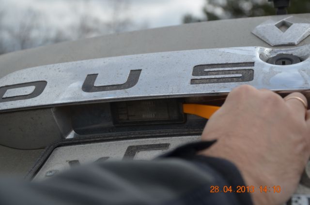

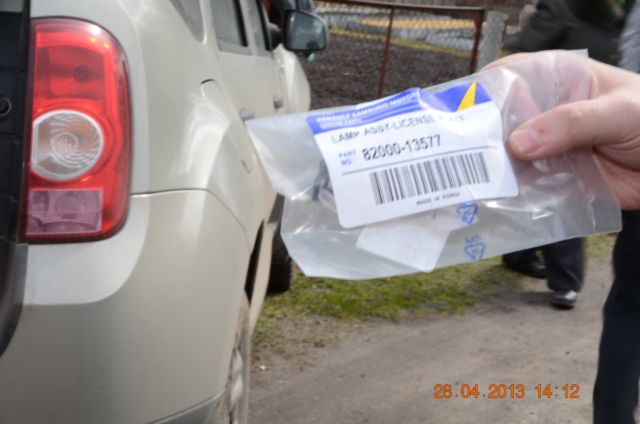

наконец-то вернул себе в подсветку номера светодиоды.
в окисленном работать захотела только штатная лампа. отсюда и разница в свете.
таким образом снимаем плафон.
отсоединяем контакт.
берём новый плафон.
ставим в него светодиоды
и получаем опять одинаковый свет.
но у меня новые светодиоды отличались по спектру от старых. поэтому новые поставил в подсветку бардачка, а из старой партии поставил в подсветку номера.
