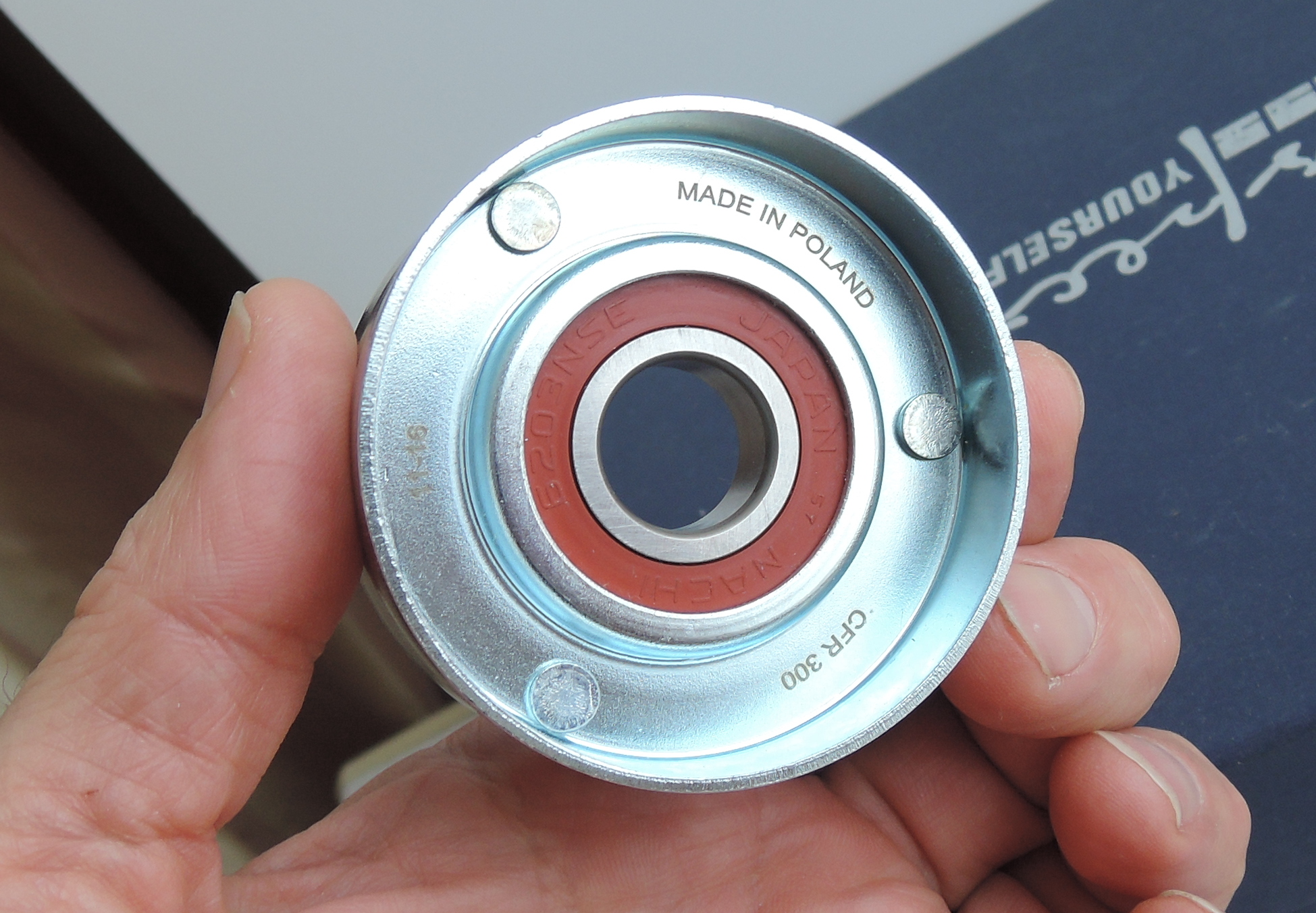

caffaro CFR 302-00. Ещё не ставил, но уже и не хочется. Края ролика не ровные, при прокрутке слегка что-то заедает, как будто песчинка где-то внутри перекатывается.

Если внимательно посмотреть на Ваш ролик и на ролик caffaro CFR 302-00
и на Optimal 0-N1611S
можно обнаружить удивительное сходство .
Один и тот же кЕтайский ролик с небольшим отличием на маркировках.
Внутри лежит подшипник типа Япония * NACHI 6203NSE
ДОВОЛЬНЫЙ Слон, этот ролик мы поставили своему сотруднику, как говорится - попробывать...
Это был первый и последний раз. Отзывы по Оптималу - "неочень", около 20ооо км ходимость
Последний раз редактировалось Ky6uk; 16.01.2018 в 16:08.

Так я и выложил этот каффаро чтобы показать, что это овно делают в одном подвале, а маркируют в зависимости от заказчика.

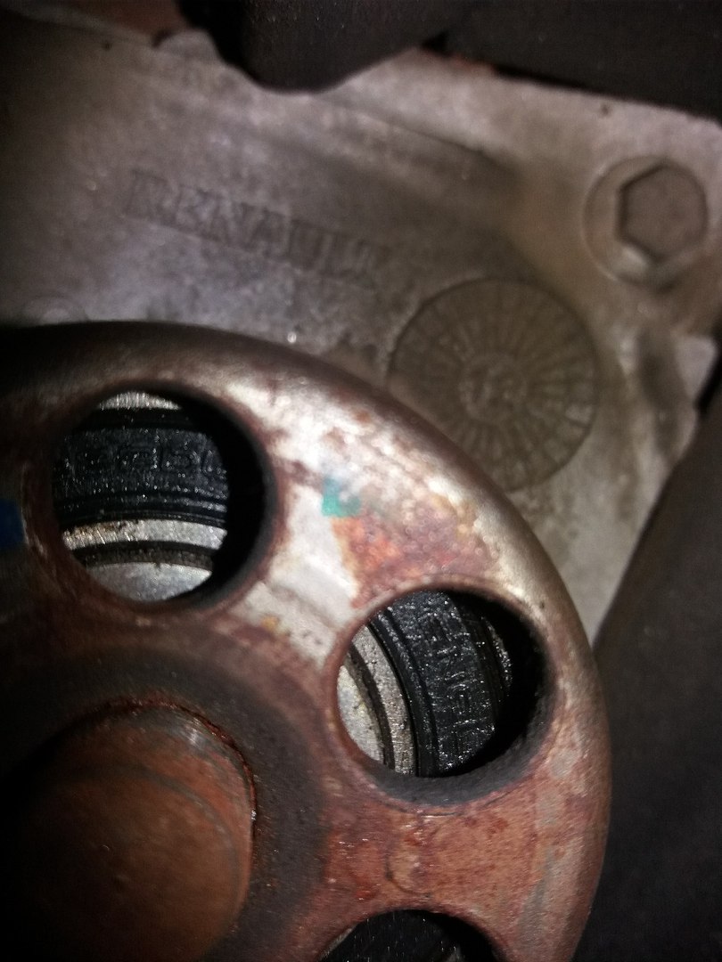

Здравствуйте.
Созрел и я на замену ремней-роликов. Все таки 120 тык. далеко позади, а пресловутая надёжность заводских комплектующих всё же не бесконечна, и...
Вот нигде не могу найти про замену обводного ролика ГРМ.
Он блин что, вечный? Такой круглый со всех сторон, за лонжероном спрятался, зацепиться не за что.

Сообщение от -MEDVED- Посмотреть сообщение
http://www.renault-duster.dv13.ru/dv...ogo-mexanizma/
https://www.youtube.com/results?sear...1%80%D0%B5+2.0
Последний раз редактировалось Ky6uk; 30.01.2018 в 07:12.
Здравствуйте.
Так это помпа!
Меняется вся в сборе...

Сообщение от Alexei 44 Посмотреть сообщение
Так это помпа!
ДА. Меняется вся в сборе...
