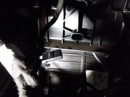

Старый 14.12.2017, 22:08   #53
chvnr
Регистрация: 29.11.2017
Адрес: Александрия
Сообщений: 12
chvnr
входят в суппорт подрулевых переключателей(голубой и серый).
Штекера есть.
И, похоже, датчик на педали сцепления тоже есть, при нажатой педали шток датчика утоплен в корпус самого датчика, а при нажатии на педаль шток выходит из корпуса, правда проводов от этого датчика так и не рассмотрел, очень неудобно и еще какой-то защитный щиток на 5 пистонах стоит, который и мешает обзору.
Название: 20171214_191737 - копия.jpg
