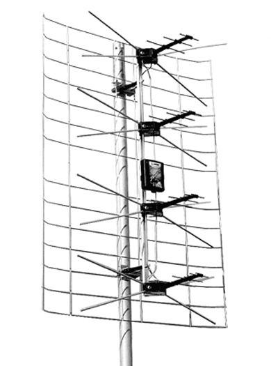

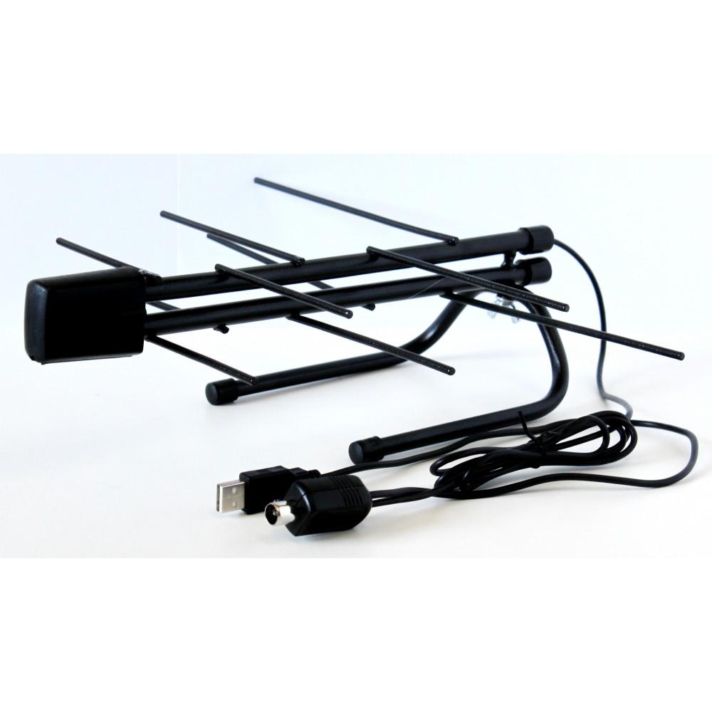

Кстати на счет "колхоза" и "не колхоза", на днях накрылась "польская" антенна, стояла на улице не прямо на телестанцию, но близко в то направление и качество сигнала иногда прыгало, но примерно около 60-70% было и всё устраивало, а на днях антенна потухла, видимо усилок коротнул, так вот в том же магазине где и брал раньше польскую (ещё и в 90-х тоже) купил комнатную антенну Кайман L942.10 с питанием от входа USB телевизора, так вот она у меня в доме начала показывать (при определенном расположении конечно) с качеством сигнала 95%! А по цене 500 р. в 2 раза дешевле "польки". И тут встает вопрос - уж не колхоз ли был и разводилово на бабки эти польские ?! Кто их рассчитывал, видимо параметры абсолютно не соблюдались! Плюс гемор со сверлением окон, прокладкой кабеля, установка гусака и подсоединение самой антенны. А тут Кайман за пару минут подсоединил, так он дом "прошил" насквозь через 1 деревянную дверь и 1 окно. Я в шоке от того что раньше занимался хренью, потому что не было нормальной антенны, пробовал нескольких марок и все они иногда теряли сигнал. А усилители на антеннах примерно равны по мощности (где-то 15 и 11-18 дБи).

Hunter73, тезка, вот тут что есть, то есть. Как угадаешь. Правда, комнатная тебе тоже попалась может, одна из тысячи, т.е. перепробовал бы три штуки и ни фига на выходе - и такое бывает. Причем часто. А польские решетки сейчас ляпают кому ни лень. Особо не парятся. Хотя мода на них с развитием ДВБ-Т2 падает, но цена на периферии тоже падает. Там они бывают и по 500 руб. При себестоимости рублей 100))) Вот такие дела сейчас с этим делом обстоят, к сожалению.
А с удачным приобретением поздравляю!

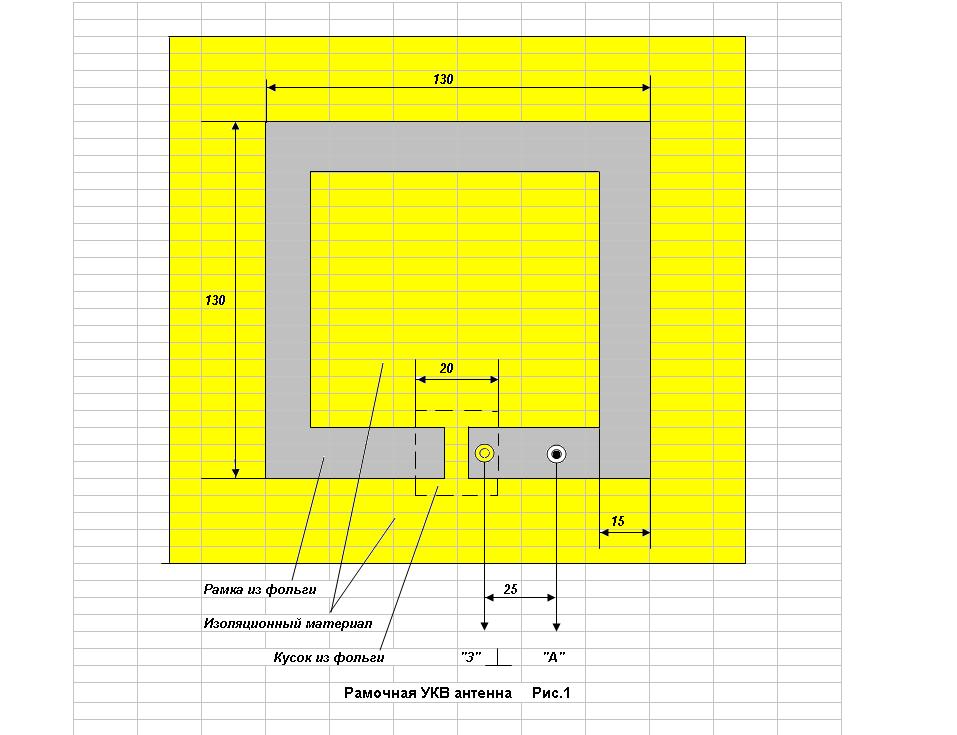

Андрей, во нашёл антеннку для ФМ, кусок двухстороннего фольгированного текстолита и вся любовь:
Прикольно.))
Только я не очень понял, куда землю подключать, а куда антенный провод.

Прикольно.))
Андрей, такую же делал из антенного кабеля со снятой оплеткой на этом квадрате со стороной 125 мм
Старый 28.11.2017, 16:07   #236
Центральная жила к точке А, экран к З (на обратной стороне платы), естественно заизолировать,
Старый 28.11.2017, 16:23   #237
Сообщений: 33,340
Точка "А" - это на куске фольги с обратной стороны?
Старый 28.11.2017, 16:29   #238
Точка А на длинной полоске, а З как раз к маленькому квадратику на обратной стороне.
Только отверстие, через которое экран пропускать надо заизолировать.
Старый 28.11.2017, 16:36   #239
Сообщений: 33,340
Ясно. Теперь всё понял.
Старый 28.11.2017, 16:37   #240
А в принципе отверстие не надо наверное и сверлить, кабель распустить побольше и все.
Я так понимаю за счёт этого квадратика получается как бы конденсатор, а длинная полоска -
виток, образуется контур, настроенный на среднюю частоту диапазона.
