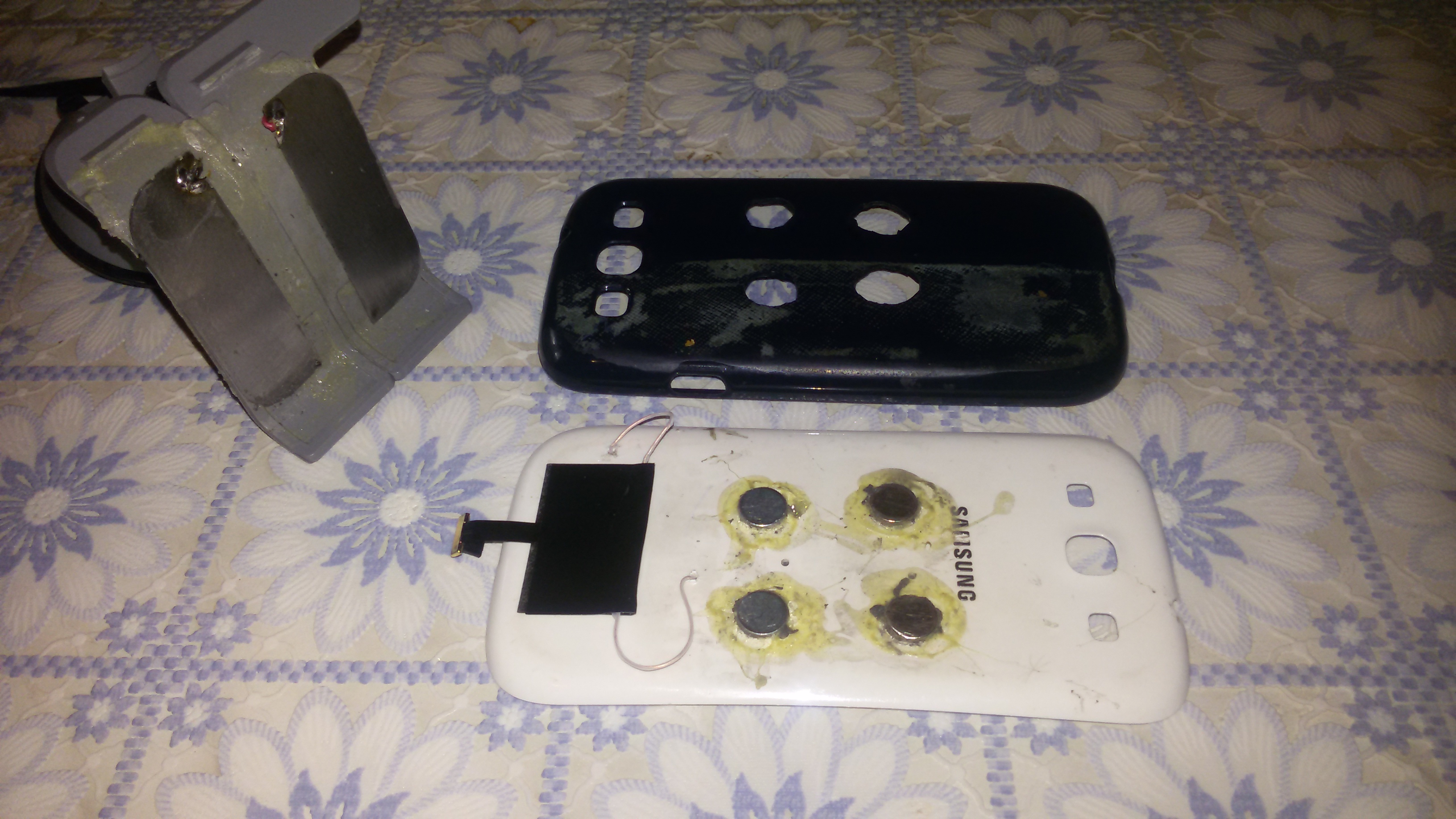

Сегодня допилил на своей машине крепление для телефона.
Теперь хочу чтобы телефон еще заряжался на руле.
А посему жду подсказок.
Питание будет идти через свободные шлейфы улитки.
https://www.drive2.ru/c/486515479544857116/
На правой фотке показан еще недоделанный домашний зарядник.
Из за отсутствия магнитов временно зарядка идет через пластины.

Просто на данный момент зарядку на руле сделать очень просто.
А управлять телефоном на длительной стоянке не совсем удобно когда телефон у лобовухи. Надо иметь очень длинные руки.
А так одним движением руки можно крепить телефон куда угодно.
И никаких проводных соединений.
Моя версия крепления следующая.
Покупаю два мощных дисковых магнита и просто приклеиваю их к ободу руля .На руль одеваю чехол и вырезаю два отверстия под магниты.
А чтобы телефон не проваливался к ободу прилаживаю дополнительный упор с внутренней стороны обода.
Плюсовой и минусовой магниты обязательно делать направленными в разные стороны , чтобы исключить переполюсовку.

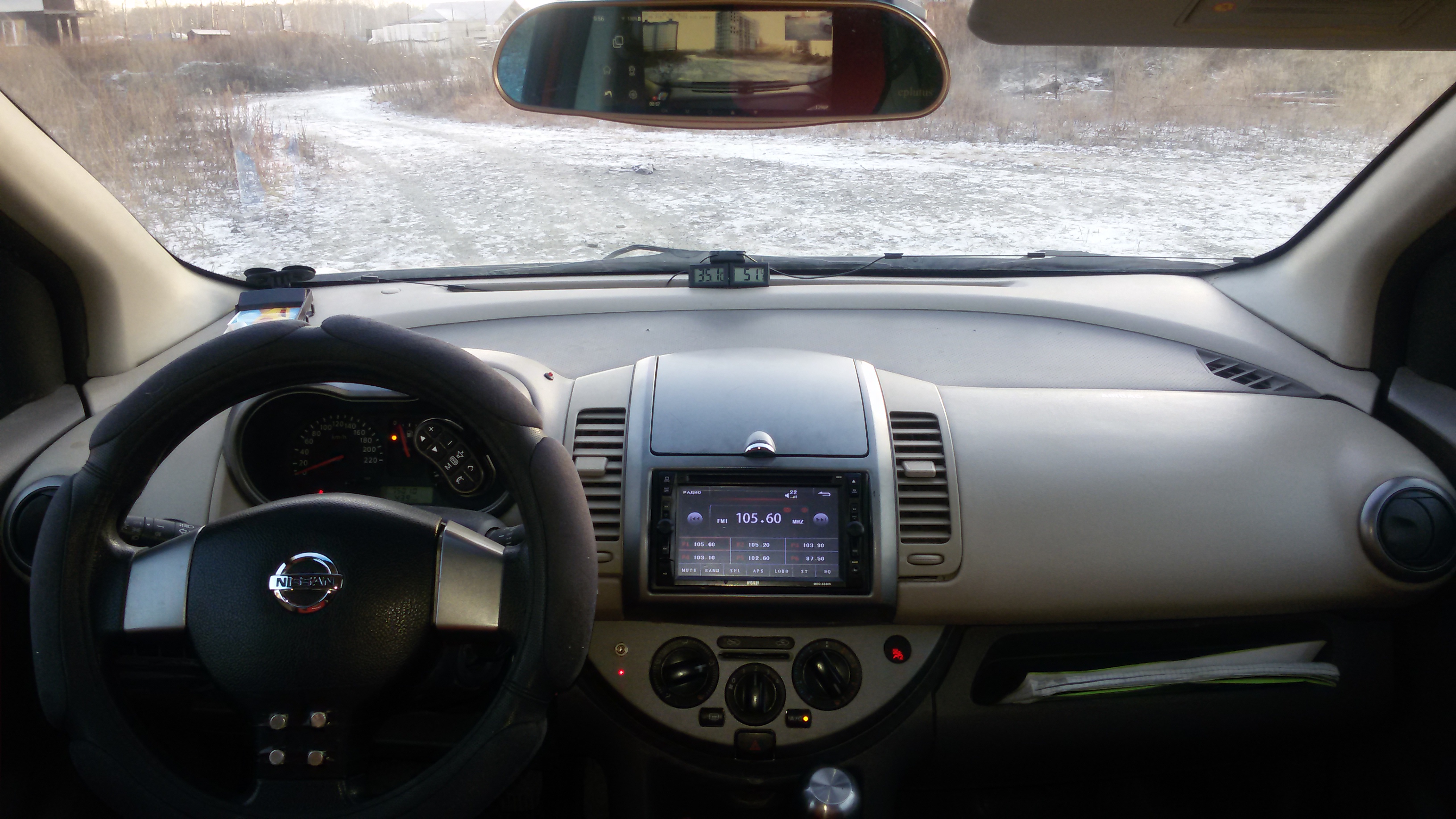

Вариант на руле будет работать только на стоянке.
Не знаю как на дастере , но на еноте у меня телефон будет крепиться на магниты в верхней свободной от подушки зоне .И даже если предположить раскрытие подушки , то телефон даже не сдвинется с места.
Единственно что телефон будет загораживать приборку. Но ведь на стоянке это не страшно.
Все получилось. Буду ездить с телефоном на руле.
Зарядка идет прямо от кнопки клаксона.
