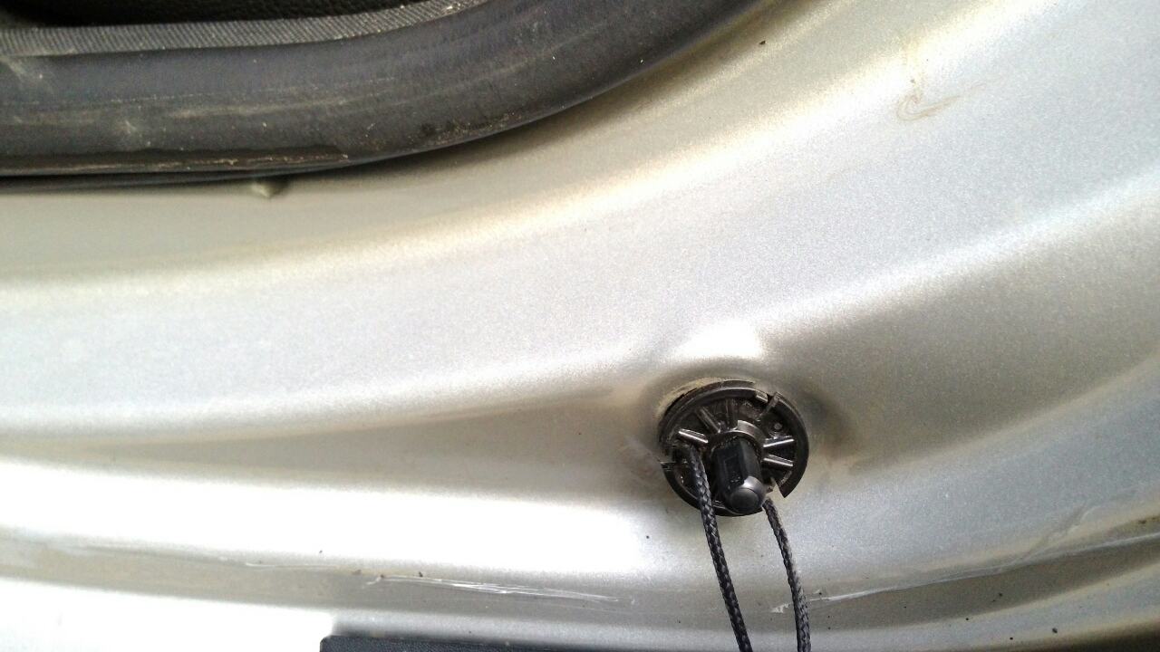

Кто-то ногой снес резинку с концевика двери. Пытался поставить обратно не получилось. Снял резинку с еще одного, чтобы понять как он там крепится. Выяснил, что концевик двери болтается без правильно одетого резинового пыльника.
Поискал в яндексе как снять? Один из вариантов - намотать нить. Нитки у меня не было, зато был кусок линя. Я знал, что он мне пригодится.
Резинки правильно одел и все вернул на место, ушло примерно 10 минут.

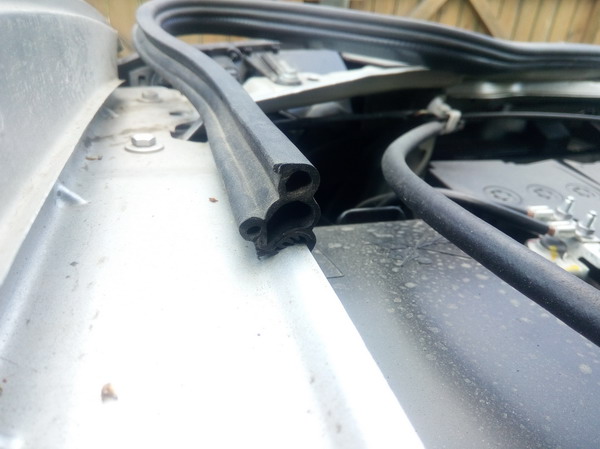

За последние 14000км.
- На бездорожье открутилась защита. Пришлось закрутить.
- Боролся долго с дятлом-сверчком. Оказался йод в бутылке в дверном кармане, а я на бочек омывателя грешил.
- Перегорела сначала одна, затем другая лампа переднего габаритного огня. Заменил.
- Застучал противно капот. Сегодня отрегулировал замок капота опустив его чуть вниз. Стук исчез, но капот чуть ниже крыльев если сильно присматриваться. Примерно на 1мм.
А у нас резиновые опоры капота не регулируются? Сам еще с этим не сталкивался, ну или на сам капот в их районе резинку подклеить?
ЗЫ, а уплотнитель капота не ставил?

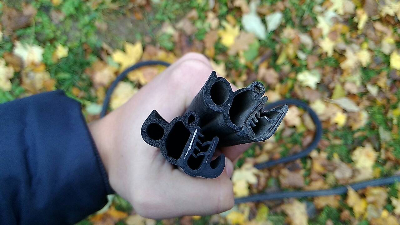

опоры не регулируются, только если под них что-то подкладывать. Уплотнитель стоит от 2108.
Старый 20.10.2017, 00:37   #332
Сообщений: 10,701
Газелевский лучше, от восьмёрки бестолковый.
Старый 20.10.2017, 00:44   #333
Сообщений: 8,729
Попробую добыть газелевский и переделать в выходные с регулировкой замка повторно.
Старый 20.10.2017, 09:51   #334
Сообщений: 20,022
А чем они отличаются ?
Кстати, для соседней темы, где недавно обсуждали разницу между уплотнительными резинками под капотом от 2108 и Газели:
Сами резинки:
Газель:
2108:
Рабочая часть:
Газель:
2108:
По сути, у газели есть лишний лепесток (даже не камера целиком замкнутая) снизу и все, сверху, уплотняющая часть одинаковая

Я сам в магазине сравнивал от Газели и 8 - вверх они совершенно одинаковы а нижний лепесток нам не функционален.
Так что вряд ли стоит что-то пробовать с газелевским.
---------- Сообщение добавлено в 11:46 ---------- Предыдущее сообщение размещено в 11:44 ----------
У нас - ценой, при чем газелевский был почти в 2 раза дороже
Старый 22.10.2017, 18:12   #336
Сообщений: 8,729

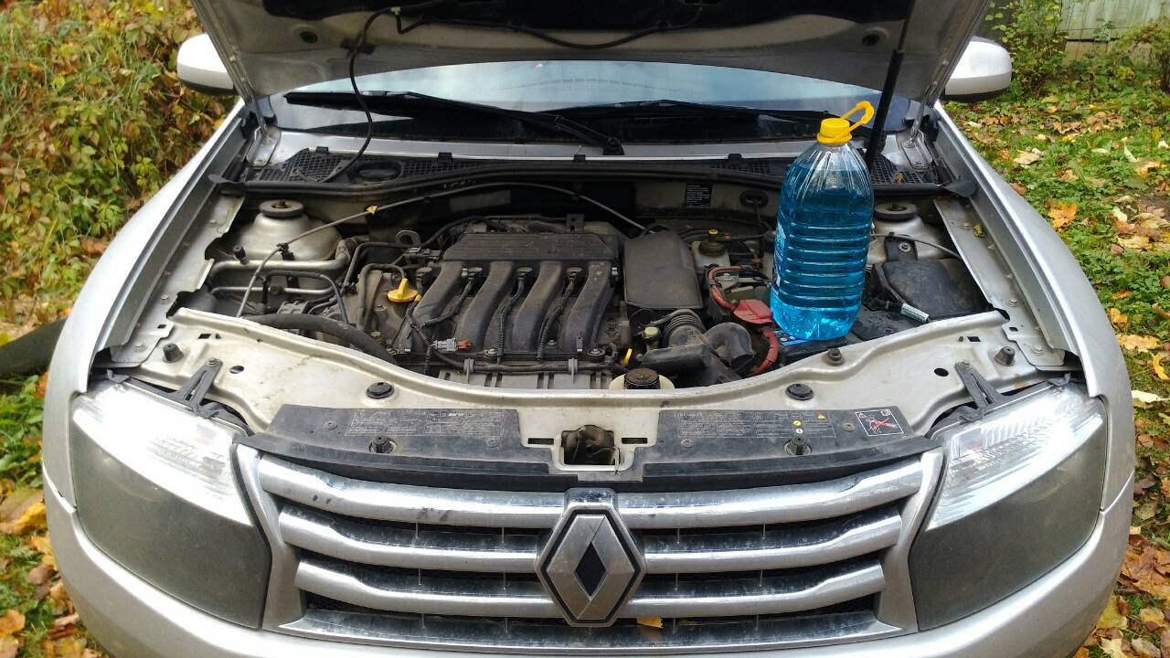

Поменял резинку. Поставил от Газели (370р), по фотографии видно, она более новая.
заново отрегулировал замок. Но не скажу что именно резинка убрала дребезжание. Но его нет и хорошо.
Залил последнюю бутылки незамерзайки, запаса хватило на 2 зимы и еще на первые морозы. Надо закупаться...
