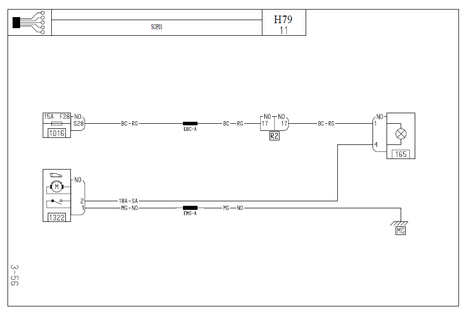

сова
Аватар для сова
Регистрация: 21.12.2013
Адрес: Новая Москва
Сообщений: 304
сова сова
Никакого ЦЭКБС.

При чём здесь блок? В салоне всё работает от этого же контакта. Снимай обшивку пола и проверяй цепь от БЭУ. Потом отпишись о счастье. Это будет быстрей, чем к диллеру
Старый 15.08.2017, 17:15   #344
Саблинский, ВЫ схему видели?

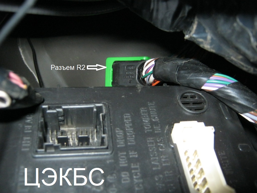

сова, а R2 это случайно не разъем на ЦЭКБС?
Это разъем соединяющий передний и задний жгуты проводки.
Старый 16.08.2017, 00:34   #346

Сообщение от сова Посмотреть сообщение
Никакого ЦЭКБС.
Что за схему Вы выложили, поясните пожалуйста!
---------- Сообщение добавлено в 23:34 ---------- Предыдущее сообщение размещено в 23:30 ----------
При чём здесь блок?
...по имеющейся схеме сигнал с концевика поступает на контакт 30 именно блока, и на светильник поступает тоже с этого блока...так что он очень даже причем, если конечно схема реальная, а это и в правду большой вопрос.

[QUOTE=dg972;486063]Саблинский, ВЫ схему видели?
Да, она у него выше выложена. Питание от 2 и 5 контактов блока всех плафонов . Салонное работает, остаётся только левая ветвь на багажник. Это если схема верна
Прошёл через туалет и вспомнил, что у него от датчика задка и салонное не работает. Значит только 30 контакт. Если у него изначально не работало, там ведь отсутствуют концевики задних дверей, то 30 может вообще пуст. И как вариант, подключить концевик багажника к 28, где подключены передние рабочие концевики.

Сообщение от vlad60 Посмотреть сообщение
Очень сильно уверен, что сова не ошибается.
1016 - Блок предохранителей в салоне.
165 - плафон освещения.
1322 - концевик двери багажника в приводе замка двери багажника.
F28 - проверяли?
R2 шевелили?
Концевик работает?
Как Вы на белом проводе напряжение смотрели? Относительно массы или + питания?
F28 - проверяли?
R2 шевелили?
Концевик работает?
По списку: F28 рабочий (точно), R2 вынимался и вставлялся на место (видимых повреждений нет), концевик рабочий (точно), напряжение на проводах светильника (если вы об этом) проверены разными способами..последний раз проверял не прибором а контрольной лампой ( при соединении к одному проводу на другой подавал - и + по очереди) лампам не горит ни при каких вариантах. При прямом соединении лампа горит, то есть светильник рабочий...Неисправность выглядит так: приоткрытой двери багажника ни один светильник не загорается нив салоне ни в багажнике. При открытой любой другой двери свет горит только в салоне...меня смущает тот факт что при открытых дверях свет в багажнике тоже не горит.
---------- Сообщение добавлено в 11:15 ---------- Предыдущее сообщение размещено в 11:06 ----------
Если проблема только с контактом 30, то почему при открытых дверях салона через контакт 40 не горит в багажнике, раньше ведь горел...
Забудьте свою цветную схему! Она не про Вашу комплектацию!
Вот схема по которой надо работать:
