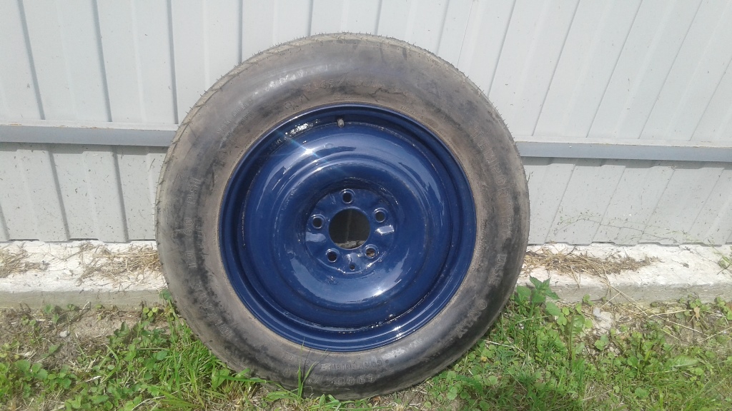

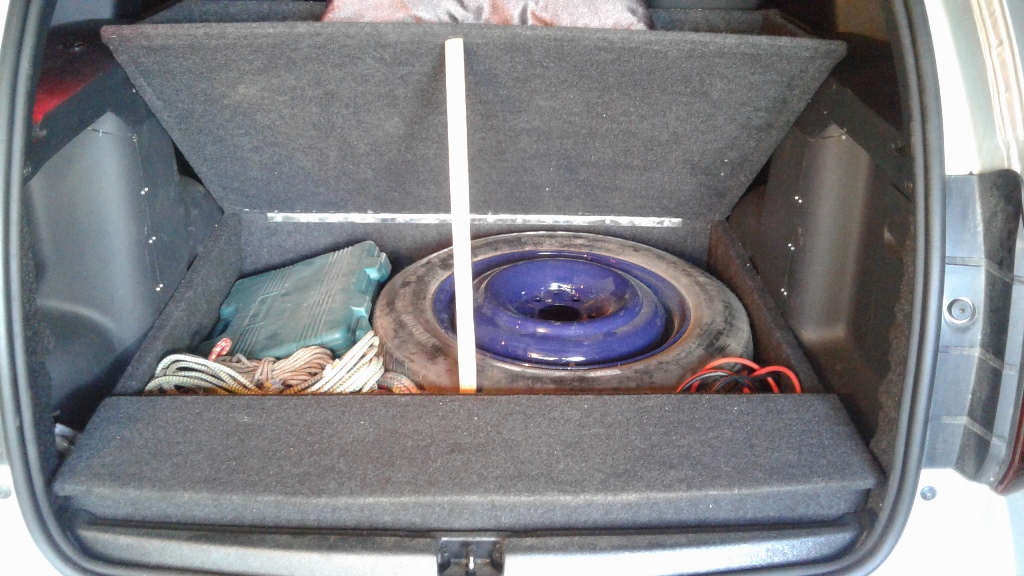

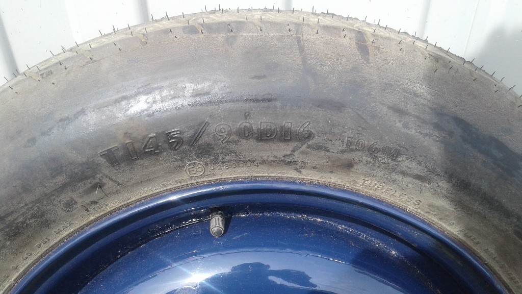

Установил ГБО и достала запаска в багажнике, а без неё как то боязно хоть и забыл когда её доставал, всё время обходился компрессором. Просмотрел форум про фальшпол, понравилось как ребята делают, правда на форуме варианты без докатки, и решил себе сделать. Приобрёл докатку за 1000 руб. на авито и приступил. Сразу скажу, что в моём варианте пол выше чем на 4х4 на ШЕСТЬ сантиметров. Некоторые будут говорить, что уменьшил багажник, а меня устраивает зато красиво для меня и не видно этой пресловутой запаски. А если надо что перевезти то есть рейлинги и прицеп в гараже стоит.
Да и сделал самодельную полку, заводская которая натяжная не нравится, пол и так стал выше, а тут ещё эта полка с её свисающим карманом, раньше устраивала теперь нет. Сделал жёсткую полочку с выступами (на фото видно) для подушки и других мелочей нужных в дороге. При загрузке полочка откидывается или снимается по желанию.
Ещё раз скажу мой вариант для монопривода
Ну и фото, в принципе по ним всё понятно.

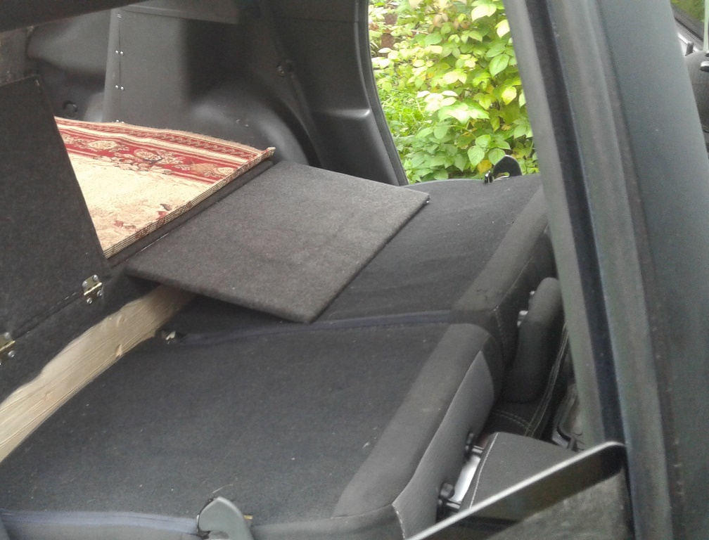

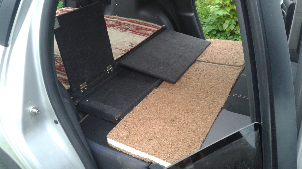

При полной раскладке для сна, со стороны салона получается ступенька и приличная, она есть и на 4х4 на заводском фальшполе, но там 1.5 см. а тут на 6 см больше, но всё же ровного пола я добиваюсь (см. фото). Если для груза с откинутой сидушкой, то достаточно и откинутой вставки. А если для сна, то я под откидные вставки подкладываю свою ново изготовленную полку для подушки (о ней писал выше). К стати и не думать куда её девать при полном раскладе для сна. А между полкой и сидушкой я положил вставки поролона с войлоком, ну можно и какие нибудь вещи проложить, а с верху уже матрас и вот он практически ровный пол. А куда головой ложиться, в сторону багажника или в сторону передних сидений это уже кому как удобно.
Да в задней части фальшпола, чуть видно доску, не ругайте сильно, карпета не хватило, да и за спинками сидений не видно, в глаза не бросается.
