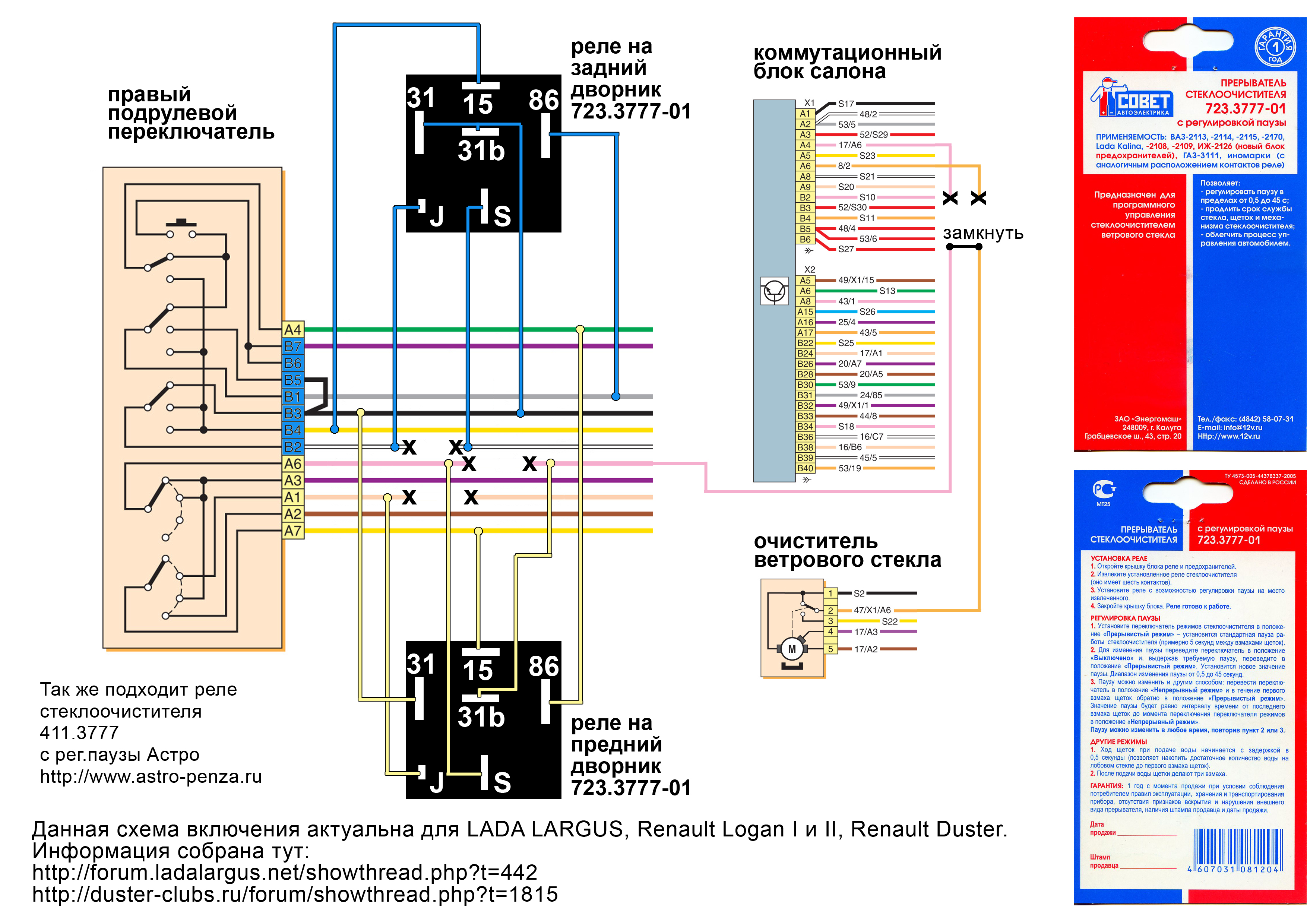

Всем привет!
Пол года назад заказывал у СОВА удлинитель сигнала поворота на 4 сигнала. Остался очень доволен. И вот его новый проект.
Получил от СОВА вот такую штуку.
Установил согласно схеме в течении 10 минут. Всё работает без нареканий.
Алгоритм:
Включаем дворники в режим пауза. Дворники делают взмах со стандартной паузой. Для регулировки длительности паузы необходимо выключить и включить через необходимый промежуток времени. Ваша пауза настроена. Если перевести режим в постоянный, а потом вернуться обратно на паузу, то запрограммированный до этого промежуток не сбивается и продолжает работать с удобной для Вас паузой. Далее, если перевести в положение выкл, то программа обнуляется.
Преимущества для меня:
- малый размер
- скорость и простота установки
- нет посторонних щелчков дополнительного реле, щёлкает только штатное
- не сбивается запрограммированная пауза при необходимости кратковременного включения дворников в непрерывный режим
- программирование только через выключение.
Юрий, спасибо за ваши "фенечки". Они реально удобные!!!

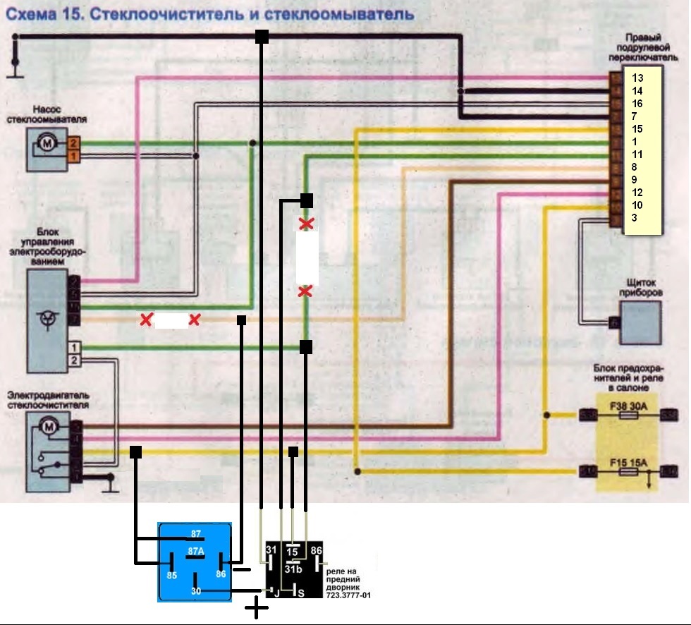

Кто нибудь пробовал такую схему для нового Дастера ?

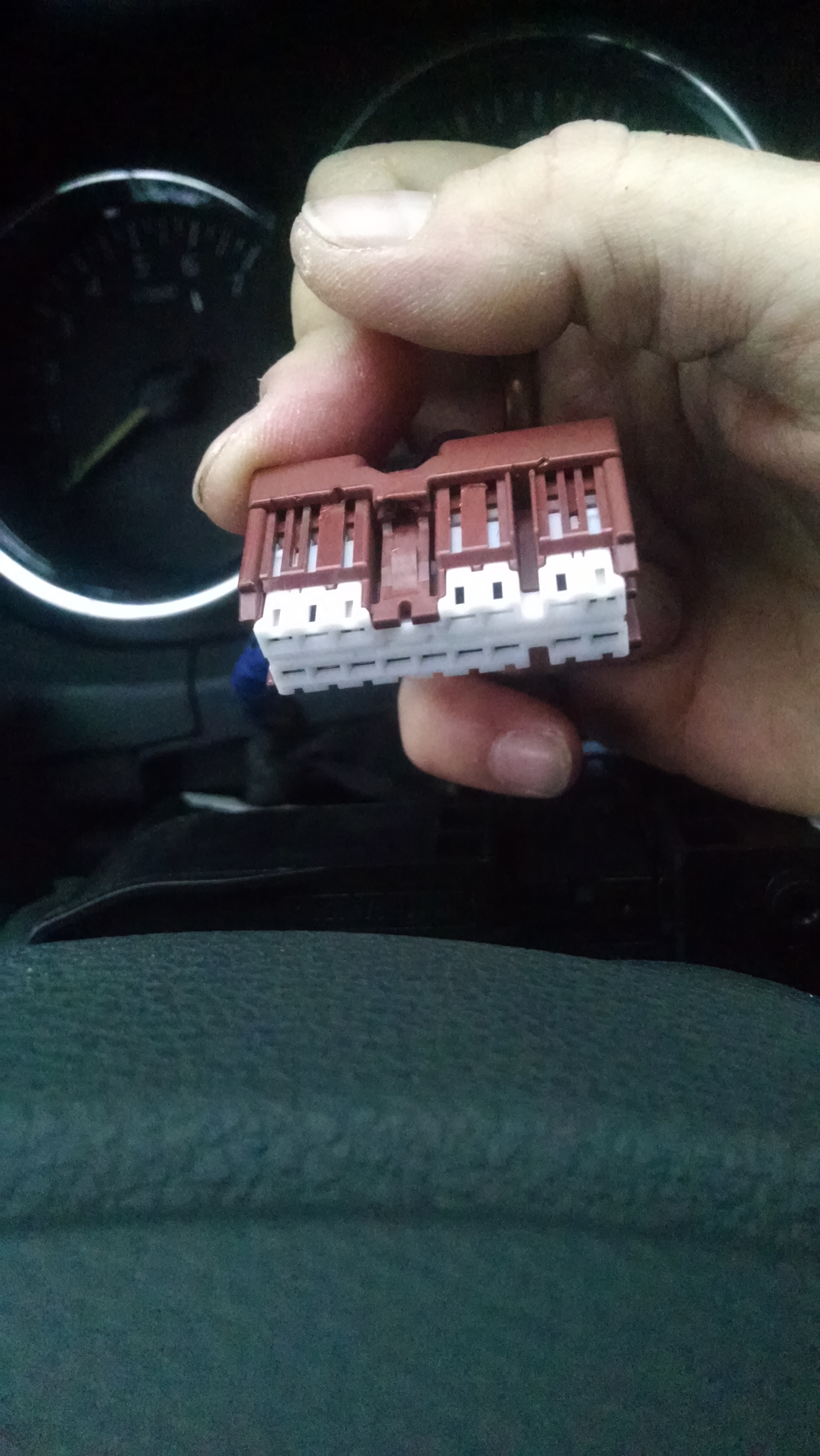

Уважаемые гуру !
Сделайте ПОЖАЛУЙСТА ! Что то подобие инструкции для чайников по переделке и установке в Дастер фаза 2 рестайл реле стеклоочистителя 723.3777-01.

Сообщение от Рязанский Посмотреть сообщение
Я делал вот по таким схемам:
В новом (рестайлинг) Дастере схема совсем другая.
Да и сам переключатель совсем другой.
Наделают усовершенствований, а как сделать по человечески ну ни как не пойму. Видно руки кривые ! ( в локтях).
