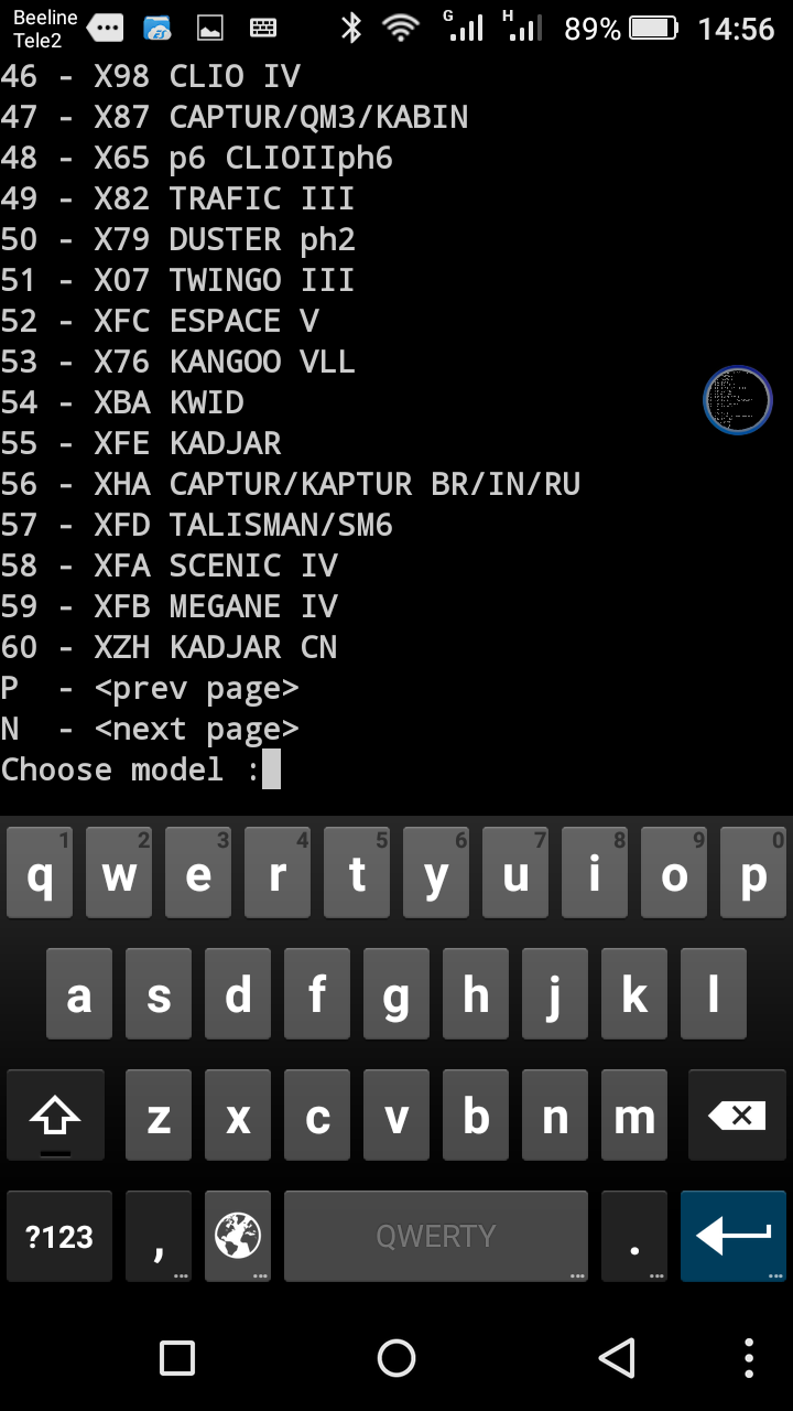

  2. В результате загрузки должен появиться список моделей Рено. Наши дастеры - 38 (Ф1) и 50 (Ф2). В новой версии Clipa имеется также и наш Kaptur:
  3. Выбираем нужный номер и ждем опрос всех блоков. Первый раз будет достаточно долго. В результате получим что-то типа такого (раньше в п.3.3 видели похожую картинку, но это уже для нашей конкретной машины):

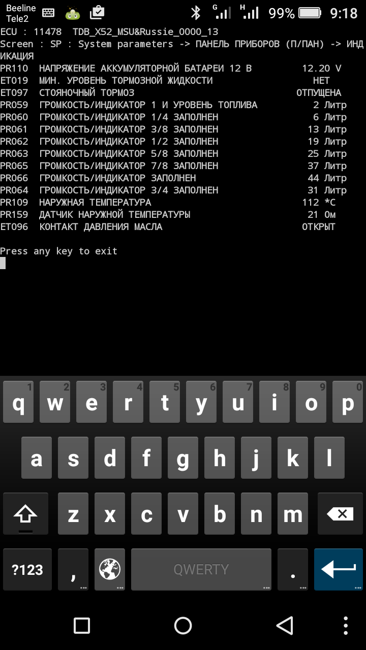

Из интересного, что успел увидеть у себя на машине - данные про градации показометра уровня топлива. Наверное все-равно будет завязано на глюки самого ДУТ, но интересная картина получается - на верхней палочке, особенно, если бак оказался большим, вообще можно проехать километров "ох как много" - 37литров заявлен порог "когда упадет верхняя палочка"...

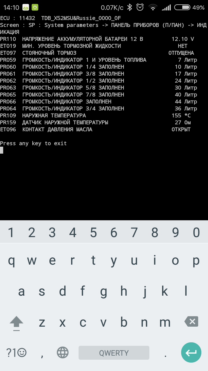

ошибаетесь- 37 это уже вторая упадёт. первая упадёт на 44 литрах ( индикатор заполнен).
у меня, кстати, немного другие цифры ( вторая палка падает при 40 литрах).
Где-то в инете видел расшифровку такой странички.
Суть ее в следующем (по твоей картинке): первая палка погаснет, когда в баке будет от 44 до 50 литров, вторая 37-44, третья 31-37 и т.д.
Судя по всему, так оно и есть.
Dust93 вне форума   Вверх Ответить с цитированием
Старый 24.04.2017, 22:25   #11
Сообщений: 20,023
Dust93, Да, я что-то с начала неправильно думал, типа переход на нужную палочку, а на деле это переход с неё вниз (по расходу).
Т.е. как станет < 44 будет не все палочки, а одна потухнет.
