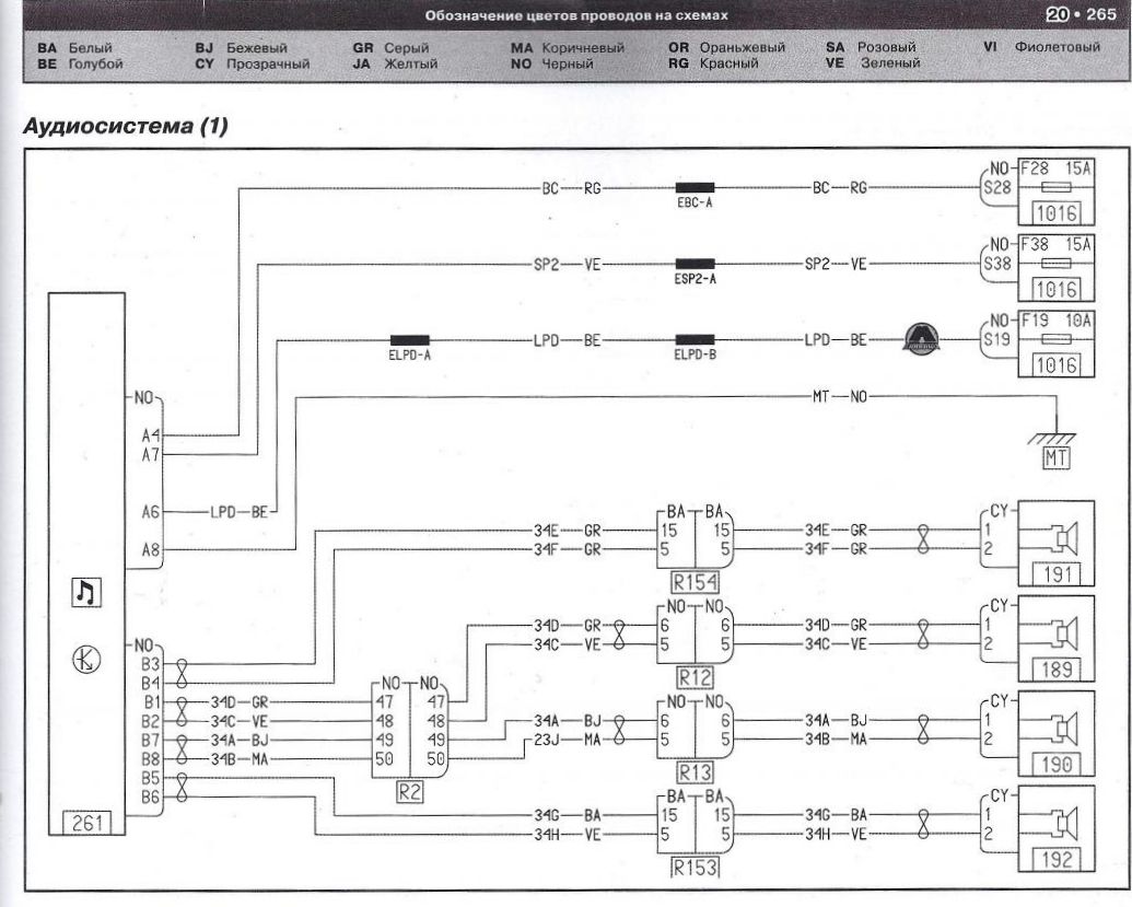

Схема подключения магнитолы.
Ток аудиосистемы по зеленому проводу - 5,6 mA.

Название: Схема подключения мафона.jpg
ID:	45082   Нажмите на изображение для увеличения

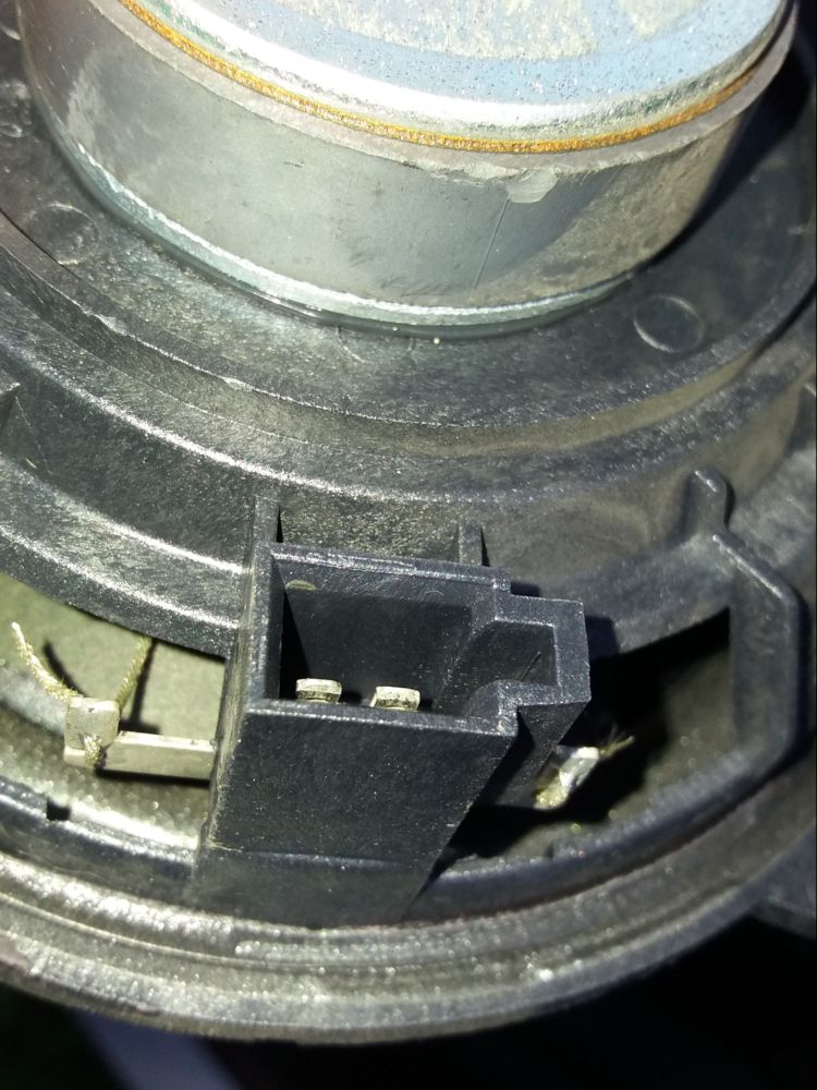

Название: Пер лев_202606.jpg
ID:	72092   Нажмите на изображение для увеличения
Название: Пер лев_202629.jpg
ID:	72093   Нажмите на изображение для увеличения
Название: Пер лев_202644.jpg

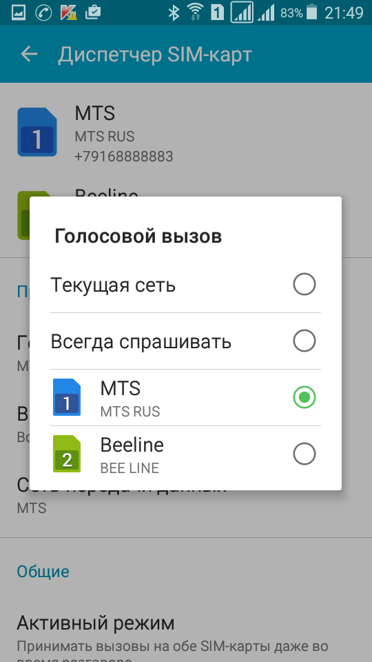

Пока был односимочный самунг, проблем с исходящим вызовом не было. Прекрасно звонилось с мафона. А вот с двухсимочного проблема. Нажимаю крутилку, что бы позвонить, а в ответ тишина. на экране телефона - две симки и как их выбрать я не могу понять. Подскажите, кто сталкивался, как звонить?
В настройках телефона укажи с какой симки будет голосовой вызов.
