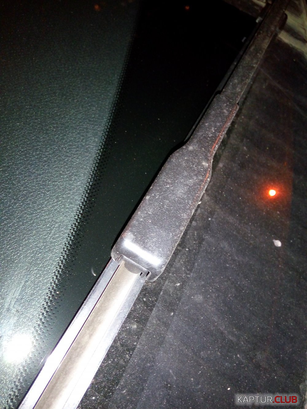

На Ф2 с завода начали ставить стеклоочистители нового образца вместо привычного крючка. Тем самым привязали владельцев новых Ф2 к покупке оригинальных щеток у ОД, так как никакие другие не подходят. Видимо они решили подзаработать на щетках (крохоборы). Такая проблема чуть ранее возникла у Каптюрщиков, и они нашли решение данной проблемы путем установки поводков с крючками от Шевроле Каптива (но и там не все гладко). Настал черед и нам, друзья, решать эту проблему. Хватит кормить лягушатников. Какие есть соображения?

Alexeyka, Если у Вас стоят поводки типа bayonet, тогда не вижу смысла менять поводки, купите переходники Alca и будет счастье, тогда можете ставить практически любые дворники, чтоб подходили переходники.

А ещё крючки бывают разной толщины, 8мм и 8.5мм. Поэтому иногда дворники болтаются или не влезают на поводках.

Поступим проще. Какой из них?
Ни один!

Как бы мне купить такие (с крючком для ф2) да поменять. Может их номер код сообщите, а я поищу в магазинах? Или VIN авто?

Судя по фотографиям Alexeyka, у него стоят поводки типа pinch-tab, хотя и могу ошибаться, лучше конечно наглядно посмотреть.

Здесь получше видно
Похоже, но не оно)

Ничего похожего у Alca не увидел
