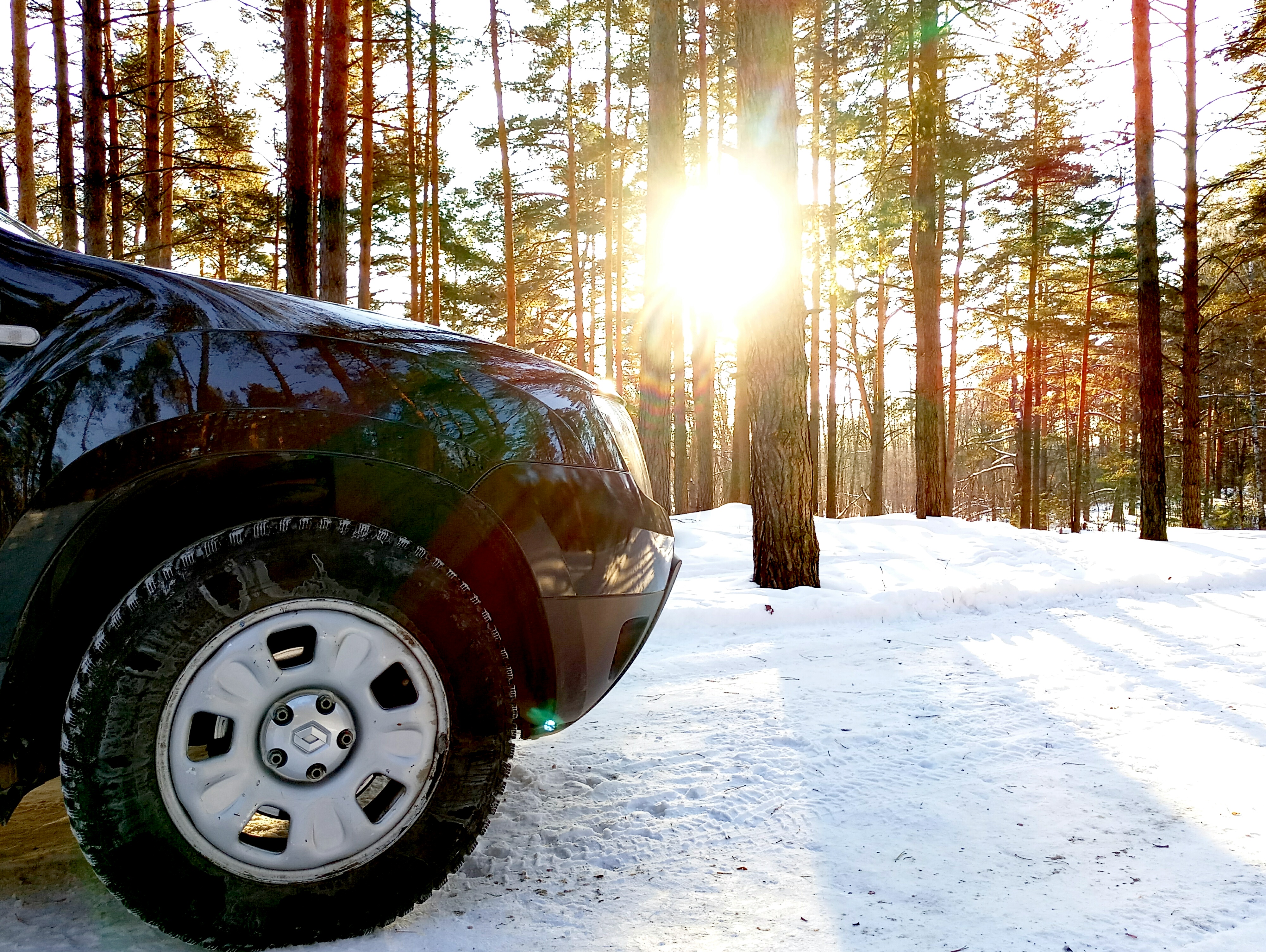

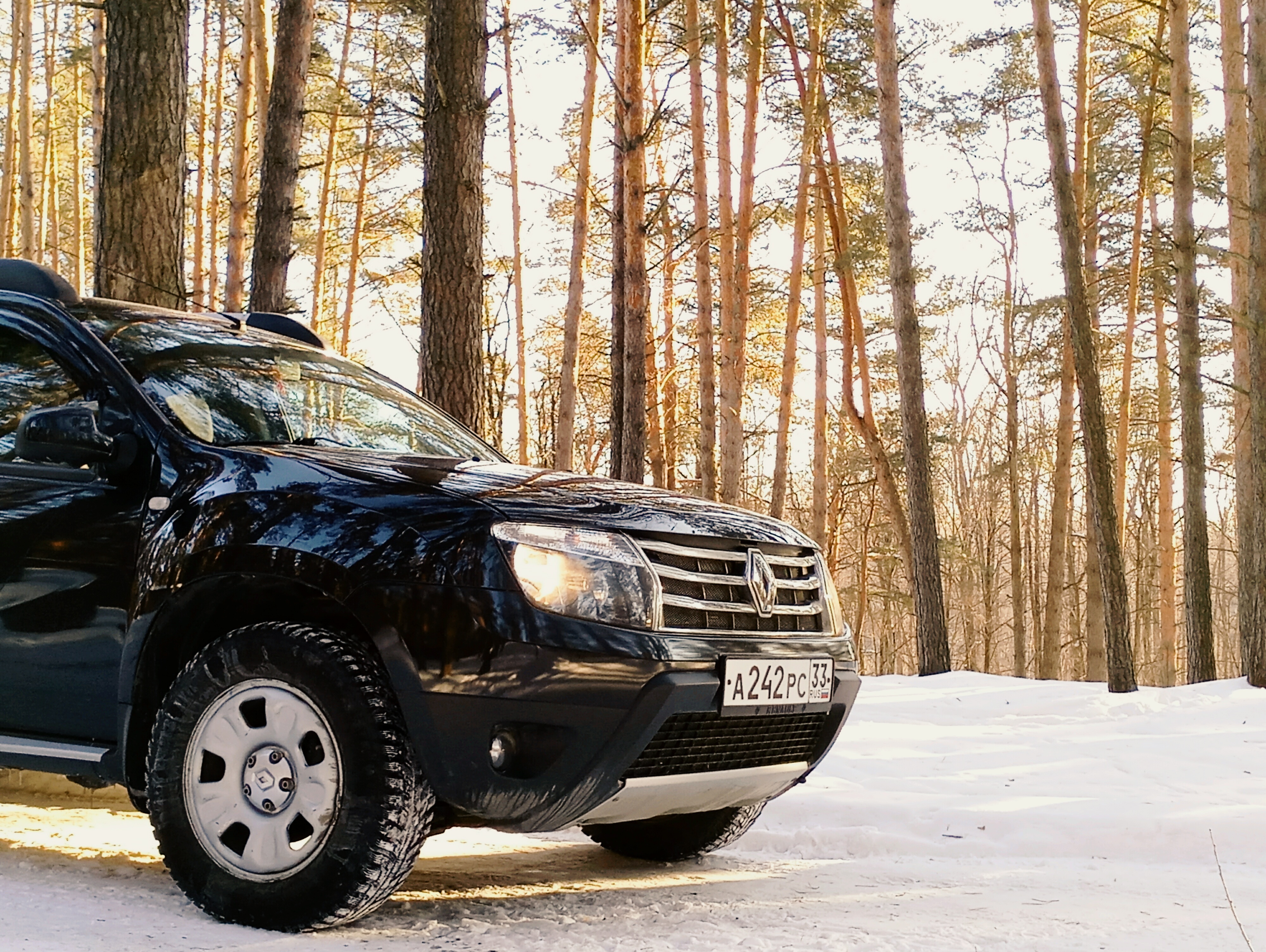

Arrow сьездил в лес по фоткался)
мороз и солнце
