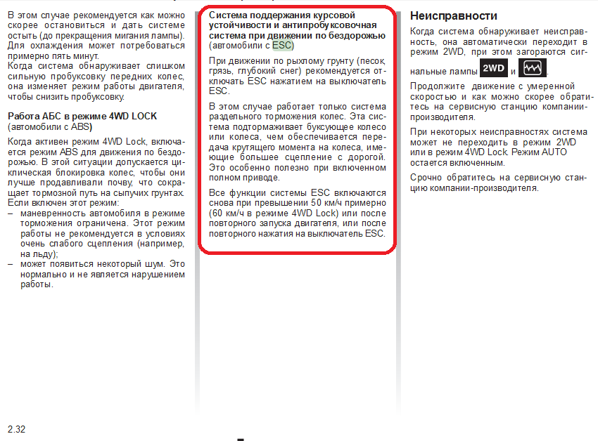

Старый 15.12.2016, 14:06   #832
а у нас точно есть ASR?
вы с ABS не путаете?
Вот в мануале нашел:
(ESP там обзывают ESC, а ASR - это и есть антипробуксовачная система, которая не отключается. )

Учитывая что в мануале написано ESC рекомендую на фооруме пользоваться этими буквами вместо ESP что бы не путаться. Понятно что это одно и тоже но у нас же дастеры а в мануале таки написано ESC
скажем так...
ASR одна из функций ESP(ESC)
