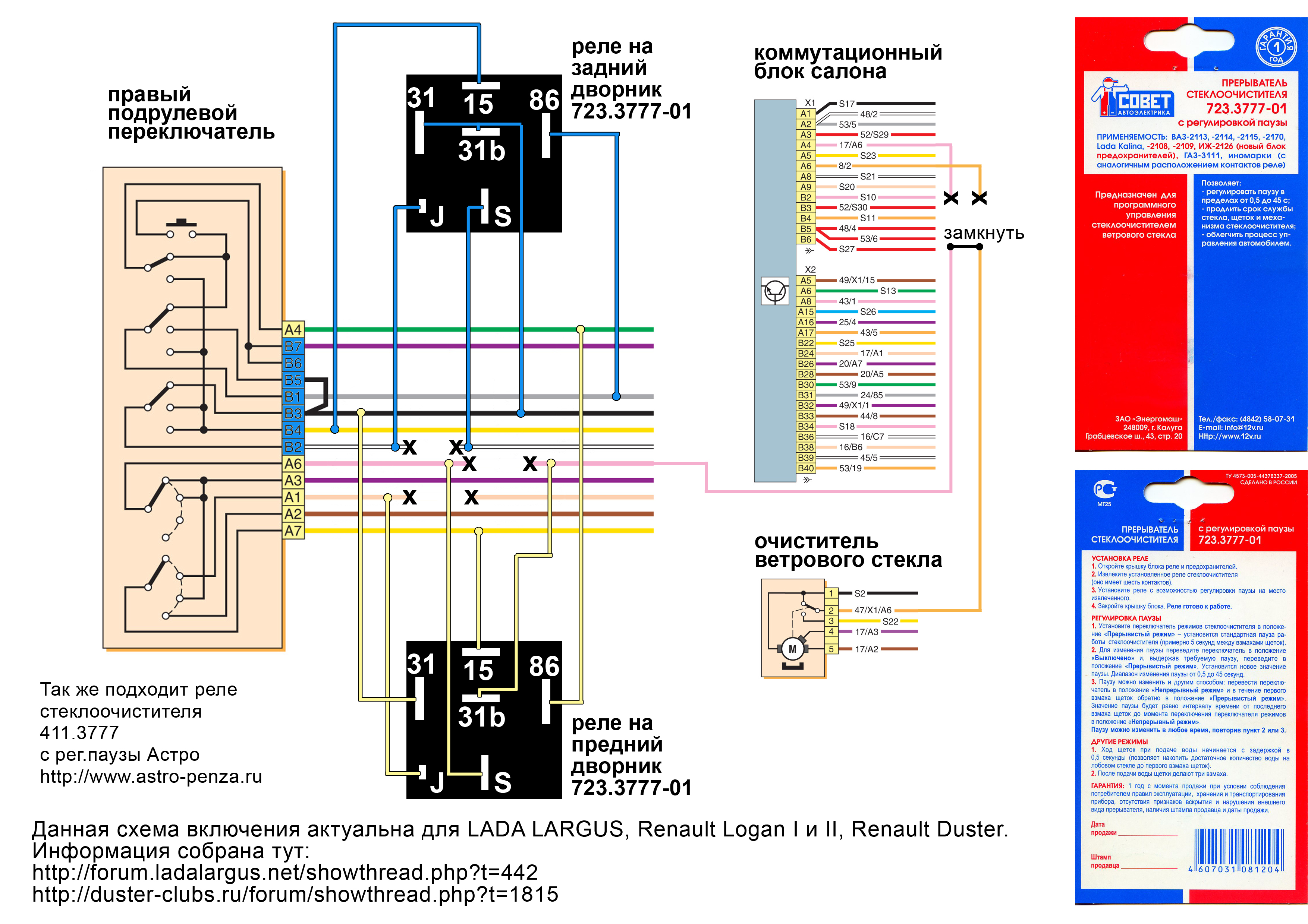

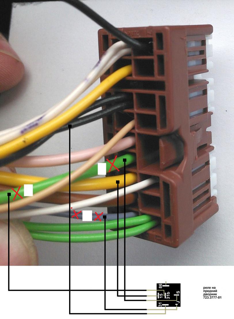

Привожу схему доработки для регулировки паузы дворников на реле 37.3777-03.
Реле подойдет и аналогичное с такими-же обозначениями контактов, оно подвязывается хомутом снизу к рулевой колонке внутри внутри кожухов. Я купил для реле подходящую шестиконтактную колодку с проводами.
Схема доработок и расположение контактов разъема в приложении.
Схема доработок и расположение контактов разъема.
Регулировка паузы с помощью реле 722.3777-01.
Регулировка паузы с помощью реле 723.3777-01 на Ларгусе.
Регулировка паузы переднего и заднего стеклоочистителей на одном реле.
Наглядная распиновка подрулевого разъёма стеклоочистителя омывателя Дастера. Ряд "А".
Наглядная распиновка подрулевого разъёма стеклоочистителя омывателя Дастера. Ряд "В".

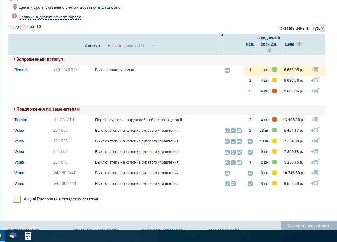

doneAlexandro, есть номер этого переключателя?
Старый 29.10.2015, 21:04   #162
doneAlexandro
Регистрация: 23.12.2014
Авто: Privilege 1.6 4x4
Сообщений: 257
doneAlexandro
сова,человечек один в теме написал:
RENAULT 7701048915
POLCAR 6037PZW1
VALEO 251566
VALEO 251615
Старый 29.10.2015, 21:15   #163
сова
Аватар для сова
Регистрация: 21.12.2013
Адрес: Новая Москва
Сообщений: 304
сова сова
Да уж! Как-то дороговато!

Привет установил реле 724.3777-01 на задний дворник. Симптомы точто такие же. Подскажите как полечить? На какую ногу реле идет сигнал про омывание? как вообще отключить этот "умный режим" с несколькими взмахами после омывания?
получил 723.3777-01, поставил на задний дворник по схеме в посте #118, при включении омывания задего стекла получаю беспрерывную работу заднего дворника после этого его никак не отключить, что-то щелкает сзади (толи реле толи контакты дворника) и молотит на постоянке. Реле 723.3777-01 в этот момент не щелкает и в коммблоке авто вроде тоже молчит. Только отключение зажигания помогает его усмирить (
Пока отключил 86 контакт реле, всё работает (программируемая пауза), но без взмахов после включения омывания

подсказали, поменял 86 на 31b, 86 не подключать, всё работает! Проблема с реле 2015 года, реле изменилось...

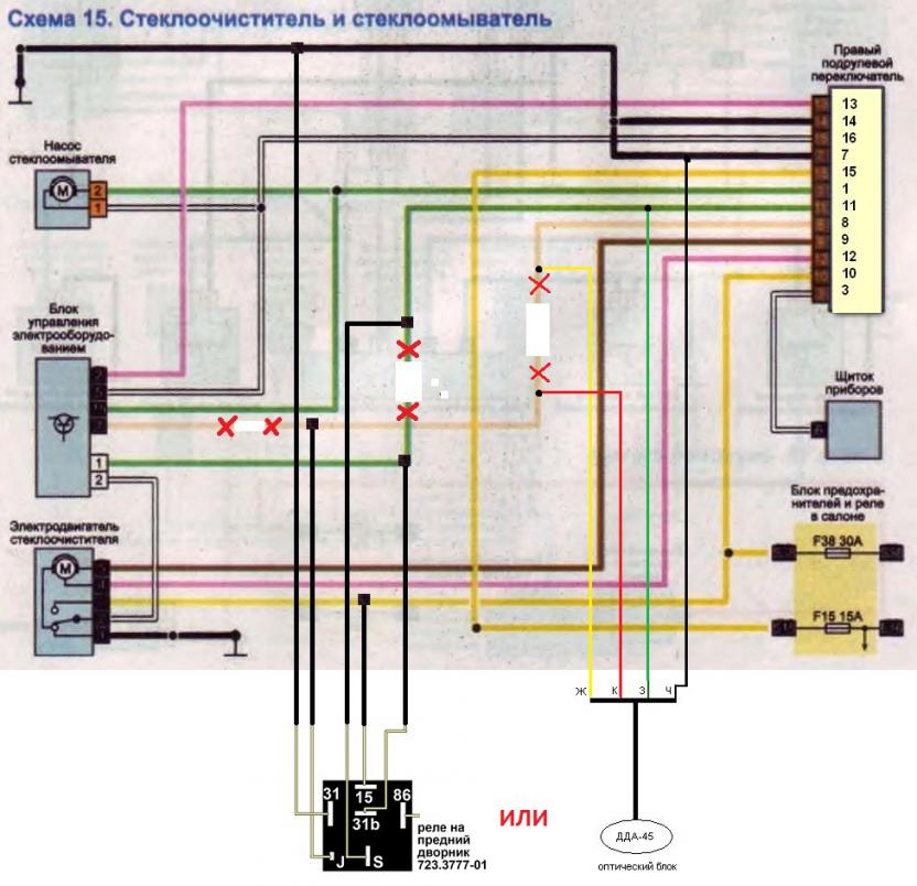

Помогите подключить на сандеро-2.
Электро схема иная, подрулевой переключатель иной.
Некто на форуме дал схему подключения реле, но он считает что подключение должно быть как в логане-1 (сандеро-1). Пробовал по его схеме - прерывистого режима нет, не машут щетки. Вот его схемы:

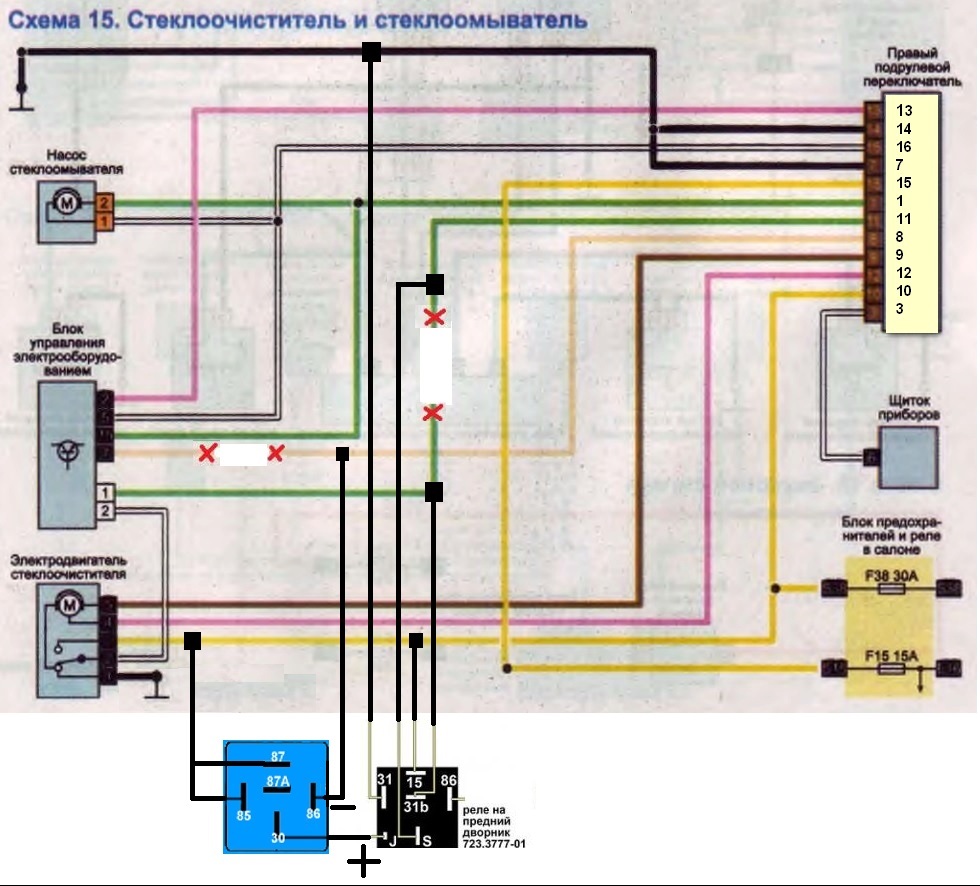

Ура! Смог победить схему подключения реле на Сандеро-2. Работает.
Т.к. 8й пин переключателя имеет "-", а для J нужен "+", то использовал дополнительно инвертирующее реле (простое 5 контактное реле)

Реле-регулятор паузы стеклоочистителя 722.3777-01
Мануал:
Схема переднего ст. оч.:
ps Думаю, jk1950 простит меня за пользование его схемкой.
Подробнее тут.

Недавно заказал через интернет:
Прерыватель стеклоочистителя 724.3777-01 (аналог 413.3777) с регулировкой паузы (ВАЗ-2108, -2109, -2110, ИЖ 2126 (старый блок предохранителей), АЗЛК 2141, УАЗ 3160, Нива Шевроле)
Заказывал 2 штуки, чтобы поставить на передние и задние дворники, цена 2 по 330 руб. и 290 руб. пересылка почтой России (наложенный платеж) - итого 950 руб.+процент за перевод денег.
Сайт где заказывал:
Онлайн магазин завода ВТН
Вчера ставил у знакомого, по схеме:
Однако цвета проводов не соответствуют, подключались по номерами контактов.
Переднее реле заработало сразу, а заднее при включении омывателя задка работало не переставая и даже при отключении дворника все равно постоянно молотило, останавливалось только после выключения зажигания, но был вечер, оставил до сегодняшнего дня. Порывшись в интернете нашел причину - изменение конструкции реле, на задний дворник надо подключать вот по этой схеме:
Сегодня заехал опять к знакомому на 10 минут, изменили схему, задний стеклоочиститель стал работать как положено, т.е. стал отключаться после подачи омывайки.
Как раз у нас после обеда пошел дождь и стало проще испытывать, чем на сухую.
Итак - при включении переднего стеклоочистителя в прерывистое положение пауза между взмахами составляет около 5 секунд. Чтобы установить паузу больше или меньше выключаем дворник в момент его покоя, когда он внизу, ждем необходимое время, я ждал до того момента, когда стекло уже достаточно покрылось каплями и включал в прерывистый режим снова, он начинал циклично повторять установленную паузу. Пробовал и около полсекунды и до 15-20 секунд - порадовало, что всё работало отлично - уже "не работаешь автоматом дворников" включая и выключая вручную.
Однако были замечены и некоторые "косяки" в которых может кто уже и разобрался - иногда передние дворники дергались и оставались немного приподнятыми, в то время как реле щелкало с паузами (релюшки щелкают довольно громко, но для меня это не критично), однако приловчившись последние полчаса по мелкому дождю проездил с комфортом, которого до этого не было.
Постоянное и ускоренное включение дворников осталось без изменений, а вот после подачи омывайки на переднее стекло дворники делали взмахи 5 раз.
На заднем дворнике появился прерывистый режим с паузой тоже 5 секунд, что меня устраивает и регулировку делал и 1 секунду и 15 также как и на переднем, отключением, выжиданием и включением. Короче всё понравилось!
Буду тестировать и дальше, если будут какие нибудь нюансы, напишу.
p.s. Кто то еще встраивает в эту схему подстроечник для плавной регулировки, ну это уже у кого есть время и теплый гараж, может к лету и займусь.

Сегодня ещё поездил с осадками и вскрылся действительно неприятный глюк, как я уже писал, связанный с дерганьем дворников при включении в прерывистый режим и если они уже дернулись и приподнялись на несколько сантиметров, то в этом положении и застывают, при этом через равные промежутки времени начинает щёлкать установленное реле, щетки при этом остаются на месте. Как я понял это так называемый эффект "дребезг контактов", это лечиться только отключением дворников и включением заново, при этом не факт что опять не будет дергания, процент примерно 50 на 50, иногда включаются и регулируются сразу, иногда несколько минут уходило на настройку, что честно говоря немного доставало. Это только для передних дворников, задний работает нормально и пауза ставится тоже нормально. Может кто что посоветует ?
p.s. Перепробовал разные сочетания вкл-выкл-омывайка-постоянный режим-ускоренный режим, но закономерности не нашел, всё случайно. И ещё при подаче омывайки щетки постоянно срабатывают 5 раз, а не 3 как было написано в форме, не важно чуть чуть нажимаешь или дольше.

Hunter73, приведенная вами схема полностью исключает из работы комм. блок салона. Когда я колхозил реле от жигулей, то не делал перемычку, указанную на Вашей схеме справа от комм. блока салона (где написано "замкнуть"). Попробуйте соединить провода обратно.
Последний раз редактировалось dg972; 17.03.2017 в 20:43.
Старый 17.03.2017, 20:49   #175
Я резал только один провод, идущий от А1 подрулевого перекл. Но у меня и реле другие были. От классики. Возможно, дурит подрулевой переключатель.

Только что вернулся из поездки 170 км. как раз под дождем, вроде глюков практически не было, приловчился, ещё обещают дожди, так что отпишусь потом. На глюк подрулевого не похоже, просто система интересная, оказывается и омывайка сбивает режим паузы. Надо больше времени, чтобы отписаться о особенностях схемы, выложу соображения потом.
Сегодня посмотрел схему на реле уже от другого электронщика, она такая же, сам не рискнул лезть внутрь, лучше подожду. Задний дворник работает идеально почти, почти - взмахи иногда не делает при кратковременной подаче омывайки, опять же зад не перед - мало работал, нужно больше времени. Но все равно я рад что не в пустую потратил свое время, да и деньги тоже, но результат, даже не совсем идеальный, того стоит. В плане взять реле с фиксированной паузой без дефиса, номер 724.3777 или 723 и выдрать из схемы резистор (пишут что около 1.5 кОм) заменив перемычкой, подсоединив между контактом J и проводом потенциометр на 25 кОм. и вделать его в кожух. Но чуть попозжа, пока наверно сделаю "шумку" чтобы не было слышно щелчков реле.

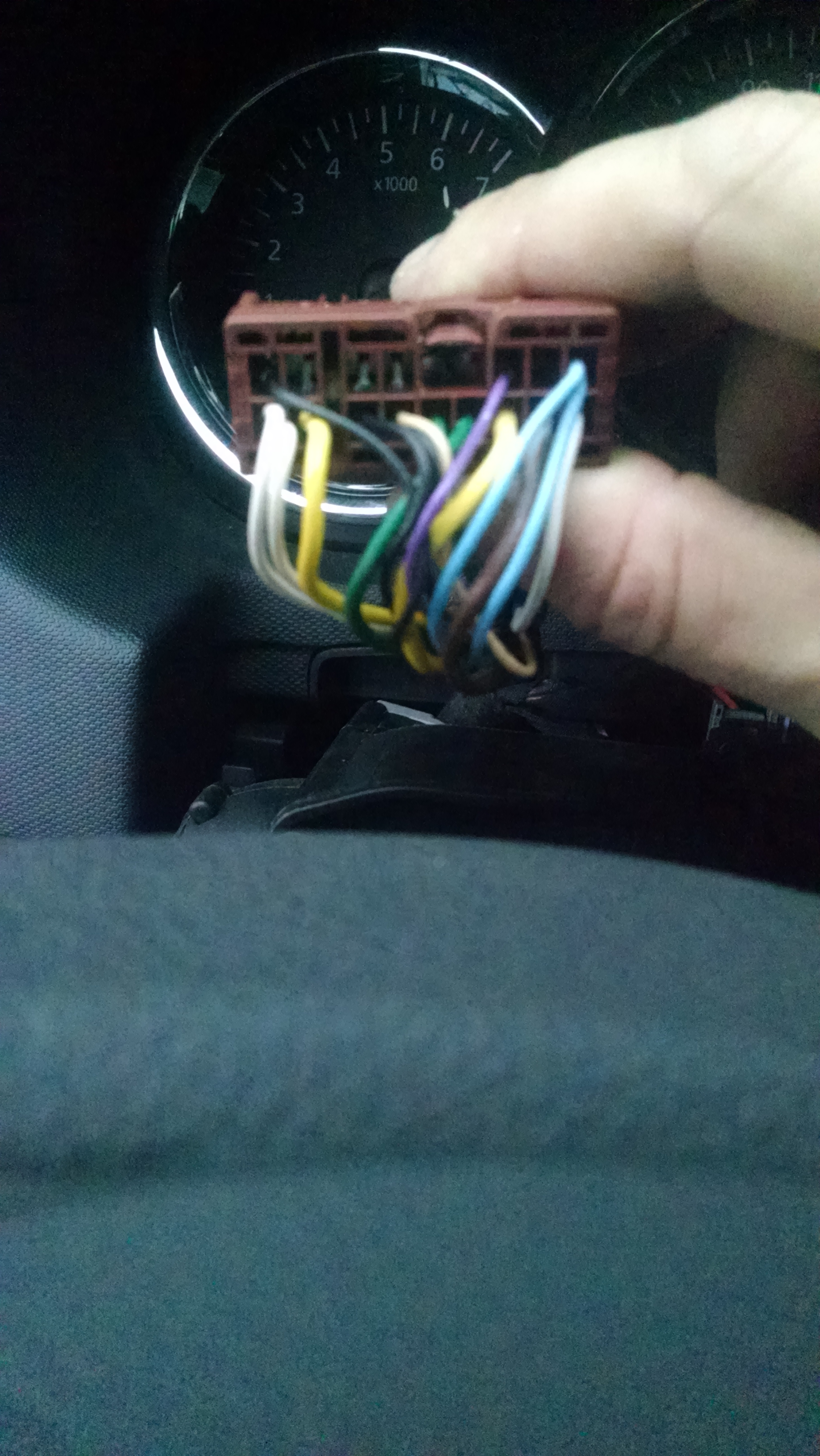

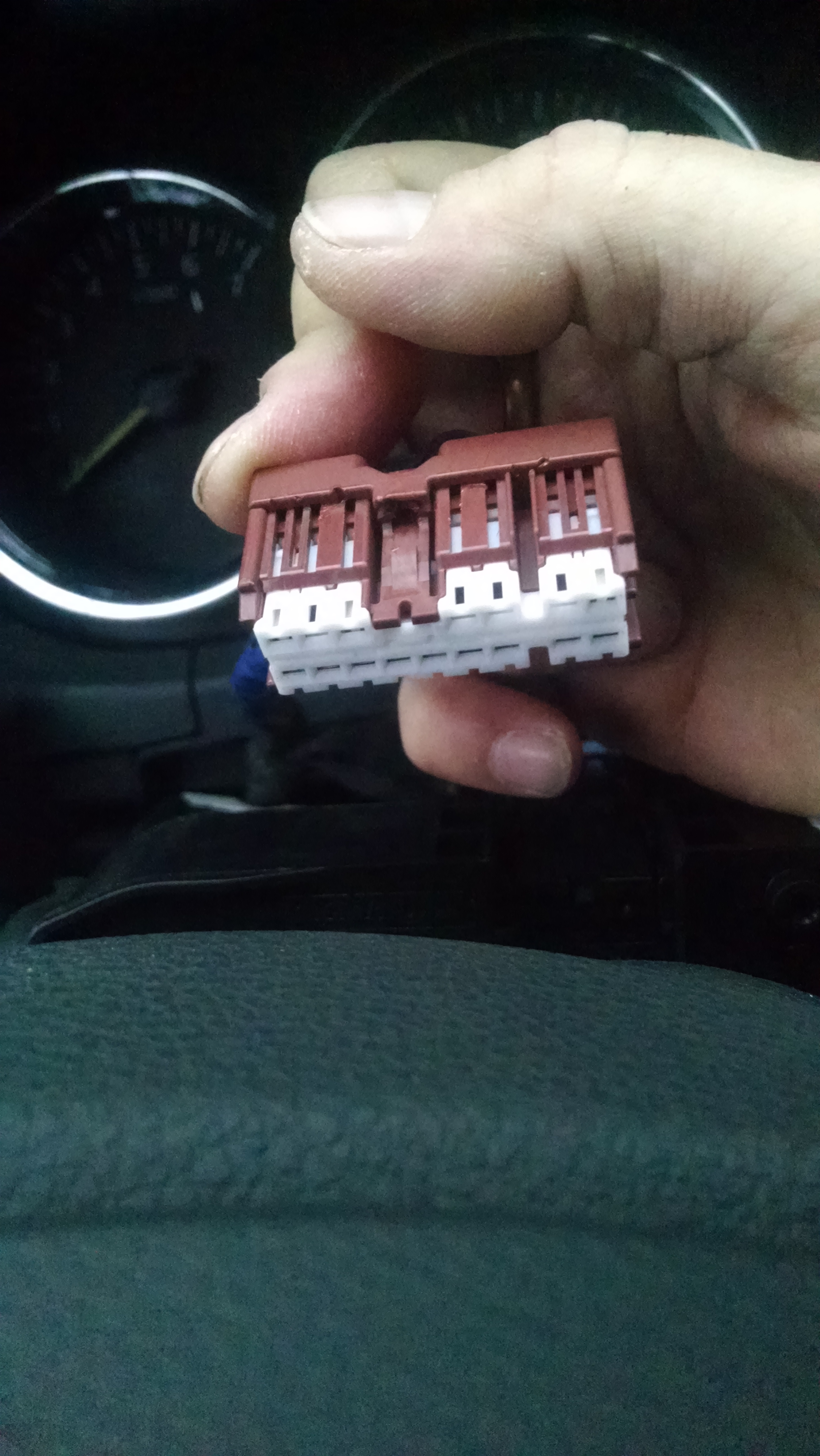

Всем доброго времени суток !
Ни кто не озадачился сделать регулируемую паузу стеклоочистителя на новом Дастере, с новым подрулевым переключателем и с новой колодкой подключения ?
А какая разница какая колодка, я разбирался в нескольких схемах, которые хотел себе поставить, там по любому переходников нет, где то провода прерывают, встраивают в обрыв подсоединения, а в основном отдельные провода подцепляют по схеме на контакты, т.е. все соединения идут по схеме и по месту.
