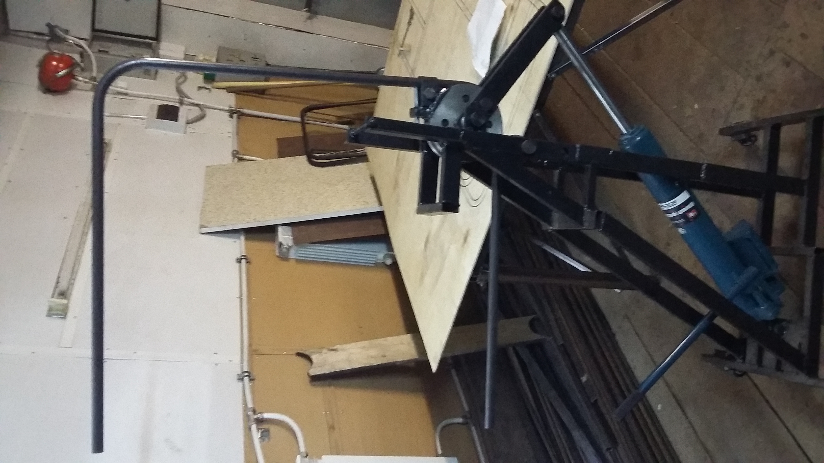

Далее потребуется шаблон. В качестве шаблона я использовался лист березовой фанеры 1525×1525 толщиной 6 мм. Теперь маркером в маштабе 1:1 чертим то, что хотим видеть в металле.
В моем случае багажник 1400×850 из трубы 1\2 дюйма (D нар.=21,3 мм).

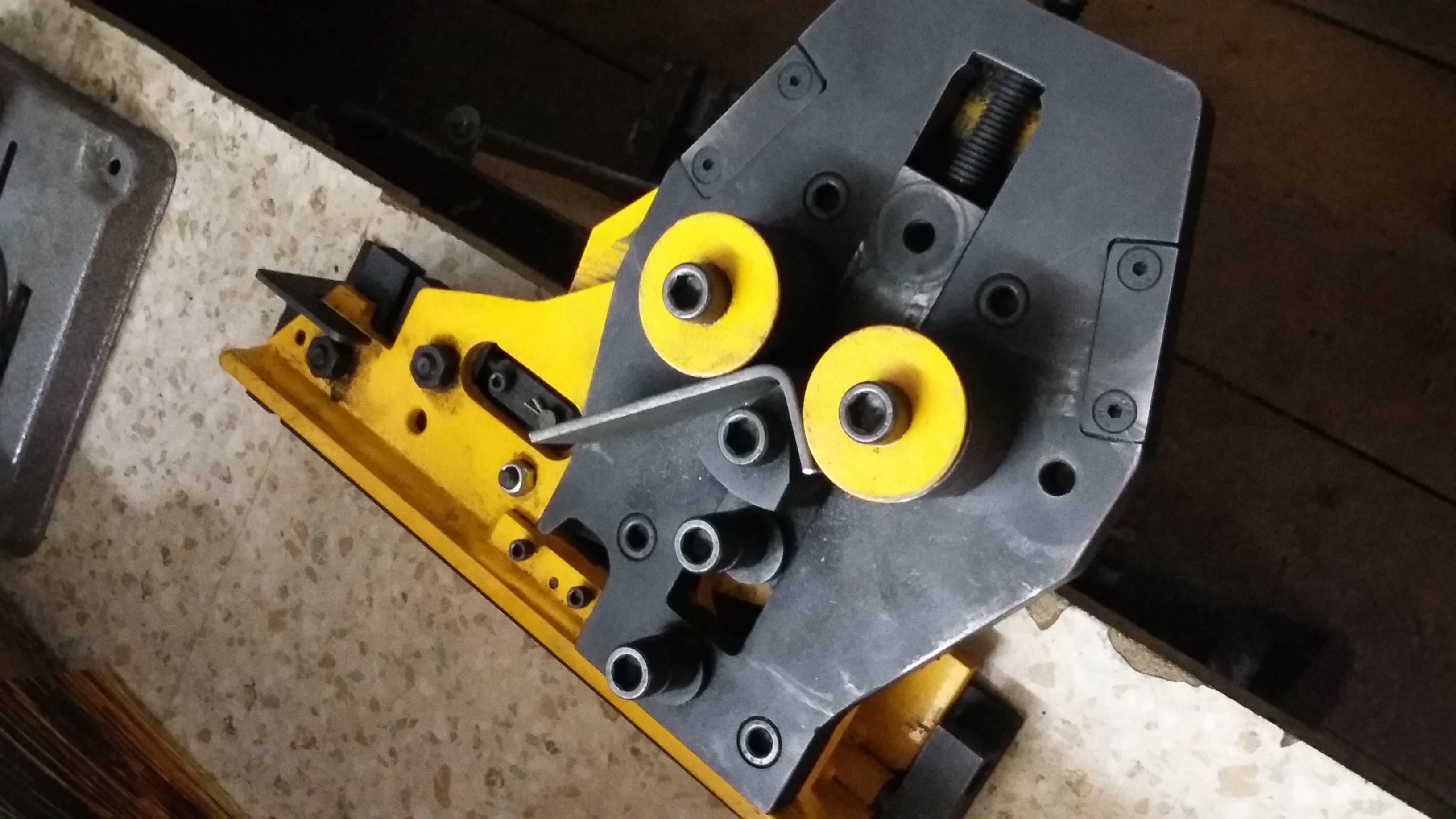

Далее необходимо согнуть основание будущего багажника и его верхнюю часть. Гнуть можно любым доступным способом, я гнул на самодельном трубогибе (если кому интересно как создавался трубогиб тут https://www.drive2.ru/c/3023124/. Если уж совсем нет возможности согнуть трубу, то можно приобрести на металлобазах готовые отводы.
Режем и прихватываем, аналогично поступаем с верхней частью багажника.

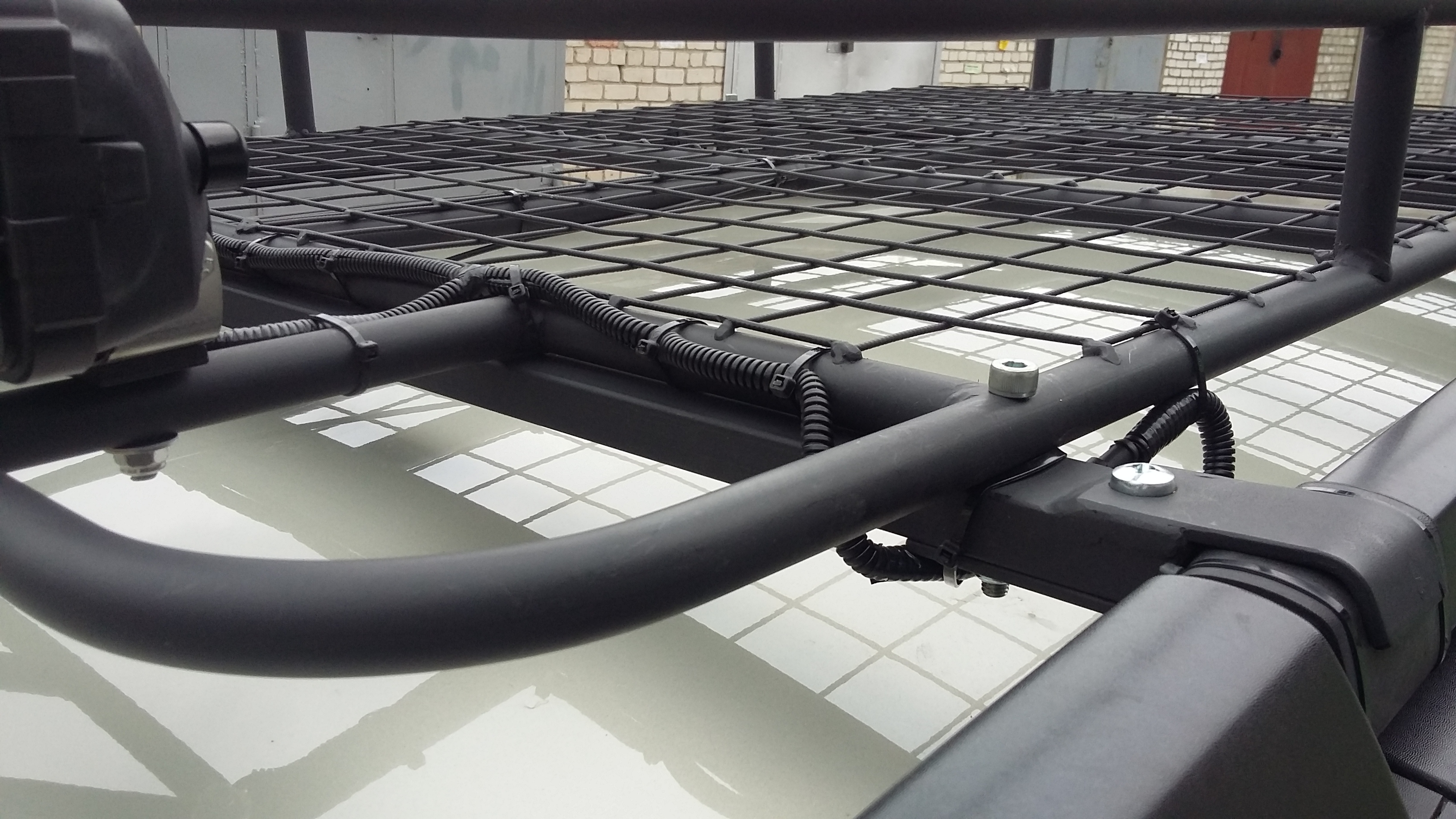

Теперь нужно установить сетку на багажник, ну и по традиции все обвариваем и зачищаем.

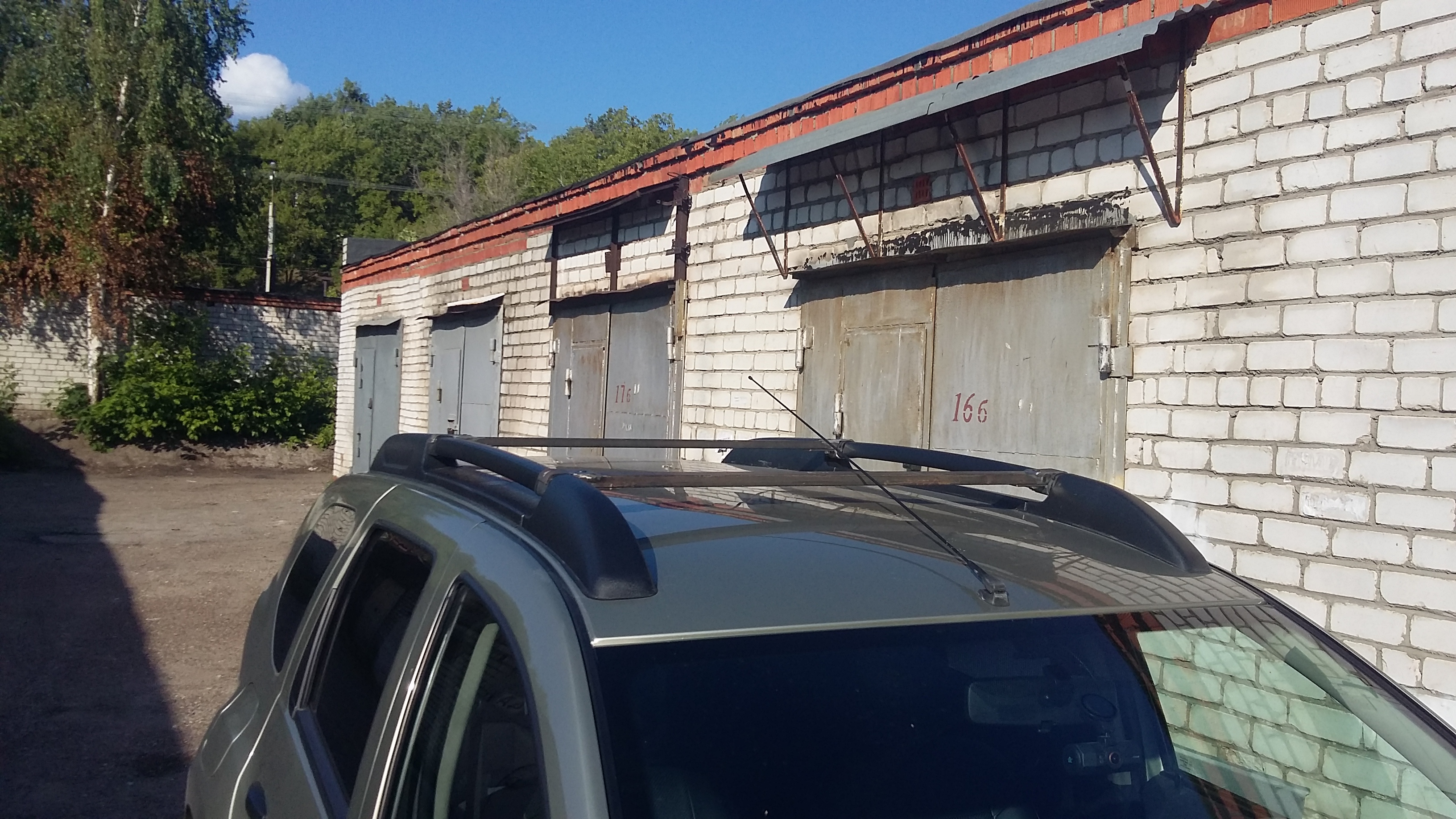

Этап II «Поперечины на рейлинги или как закрепить багажник».
Багажник почти готов, остался вопрос: как крепить к рейлингам? Вариантов масса: можно использовать покупные поперечины, можно сделать шире багажник и крепить его непосредственно к рейлингам и т.п. (тут на вкус и цвет все фломастеры разные).
Мой вариант – изготовление самодельных поперечин (идею подсмотрел здесь www.drive2.ru/l/7652788/. Для изготовления использовалась профильная труба 40×20×1,5 и полоса 40×4.
Гнем полосу (у меня есть гибочный станок Eisenkraft Master combi 5/2)
Делаем болгаркой паз.
Сгибаем на угол 90º и обвариваем – нижняя часть крепления готова. Верхнюю часть просто гнем. Все это можно сделать имея тиски, молоток и болгарку (но очень долго и нудно).
Привариваем верхнюю часть к профилю, а нижнюю крепим при помощи болтов.
Защищаем места соприкосновения рейлингов и поперечин резиной от автомобильной камеры.
Примерка поперечин на авто.
Продолжение следует...

Этап IV «Подключение фар дальнего света».
Все необходимое было куплено на авторынке. Кнопку для включения была использована от лады Ларгус (кнопка включения подогрева сидений – подходит идеально, только нужно в ней два шпинька подрезать, кто будет повторять там все по аналогии с кнопкой блокировки дверей).
Я установил на багажник фары дальнего света Wesem (они планировались на ниву коротыша но так и пролежали 3 года в коробке).
Соединяем фары и прячем провода в гофру.
Теперь нужно кинуть провода на машине. Я выбрал вариант прокладки проводов под рейлингом потом под резинкой уплотнения и в подкапотное пространство. Провода автомобильные S=1кв.мм.
p.s. заглушку можно не снимать (я снял из любопытства).
Четырех контактное реле установлено здесь.
Провода на кнопку в салон заводились отсюда (провода красные).
Для удобства кнопку блокировки дверей сместил вправо (вместо заглушки), на ее место поставил кнопку включения фар (кнопка включения подогрева сидений от лады Ларгус).
p.s. если кому нужна схема, то здесь все подробно рассказано и показано https://www.youtube.com/watch?v=ottIK60or8Q

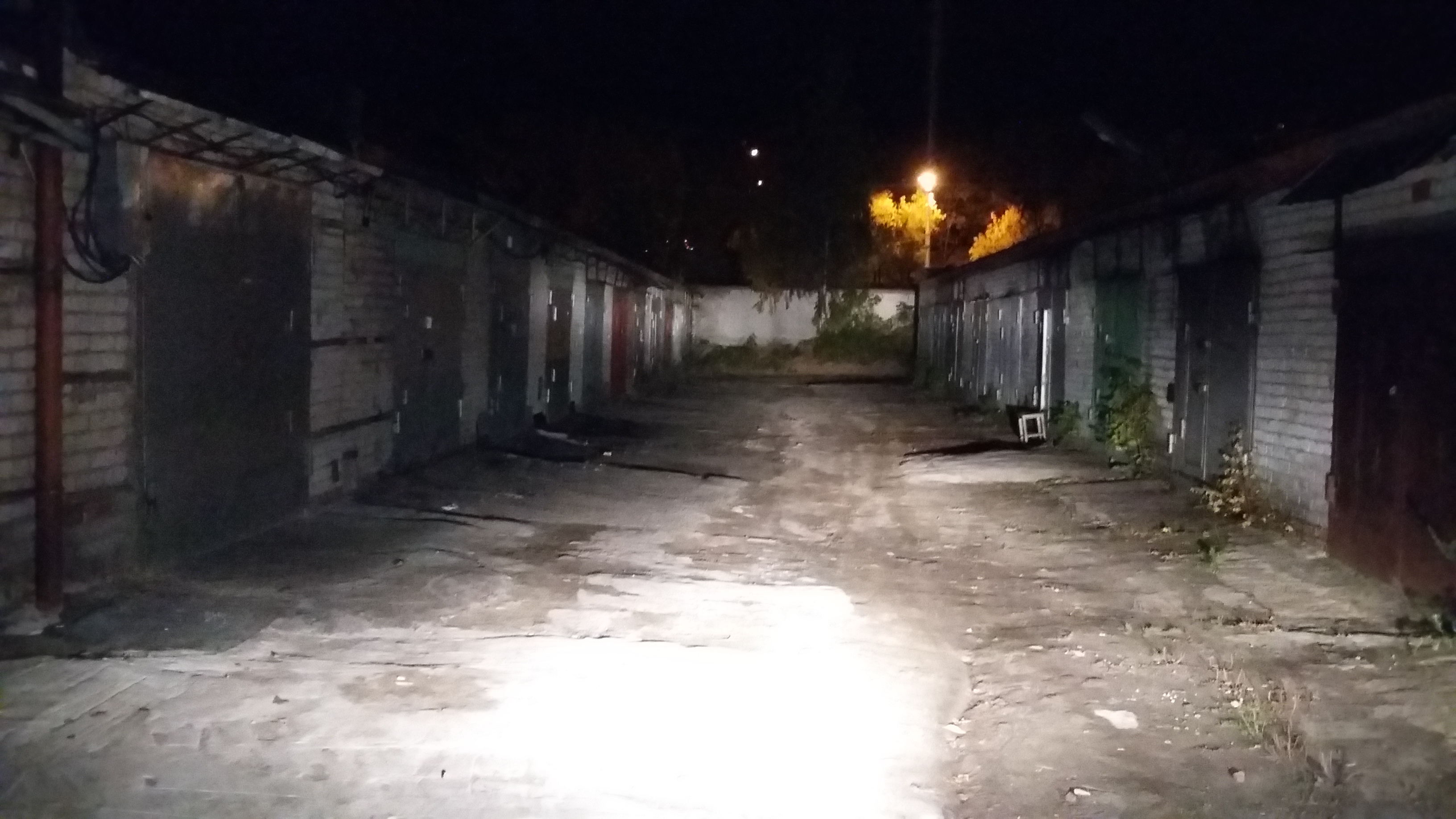

Как работает свет на багажнике. Расстояние до стены 50-60 м.
Ближний свет
Дальний свет
Дальний + свет фар багажника
p.s. как осилю метод выкладывания видео выложу обзор багажника и ночную езду со светом багажника.

Обзор багажника
Как работают фары на багажнике
Ну вот и все, спасибо всем кто осилил тему до конца, задавайте вопросы по возможности буду отвечать.

Вопрос. Когда гнул трубы песком набивал?
Трубогибом? Зачем?
Я трубогибом медные трубки гнул, без всякого песка.
