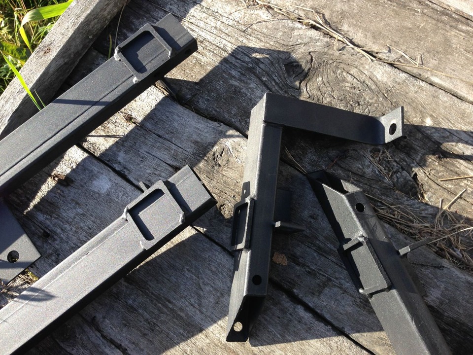

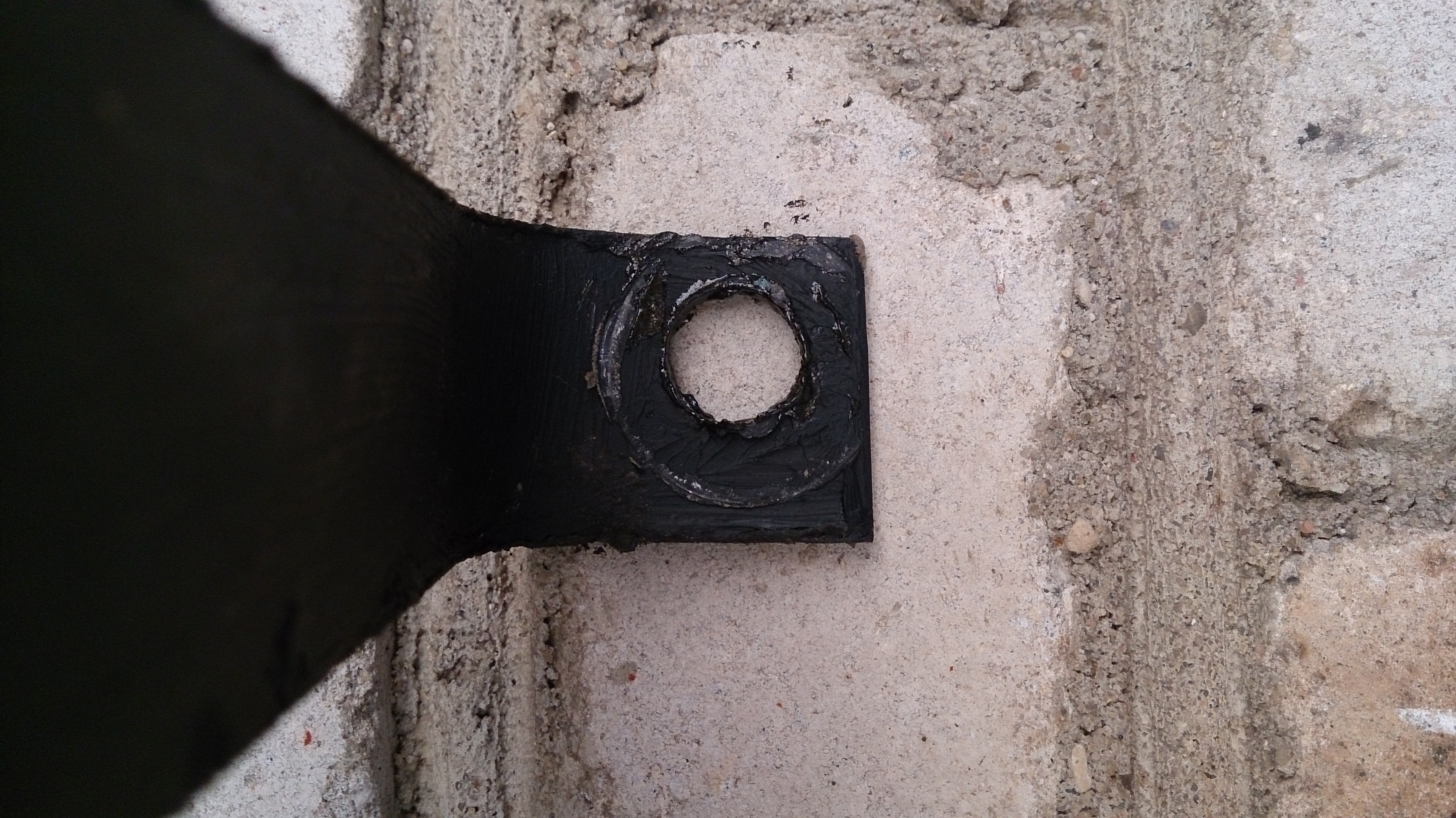

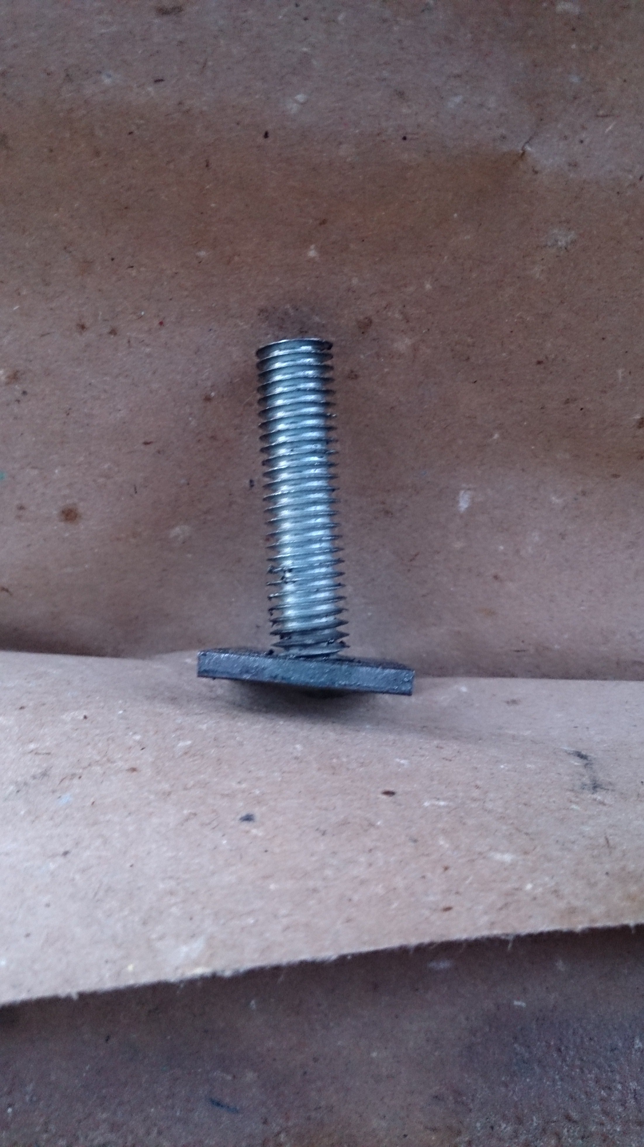

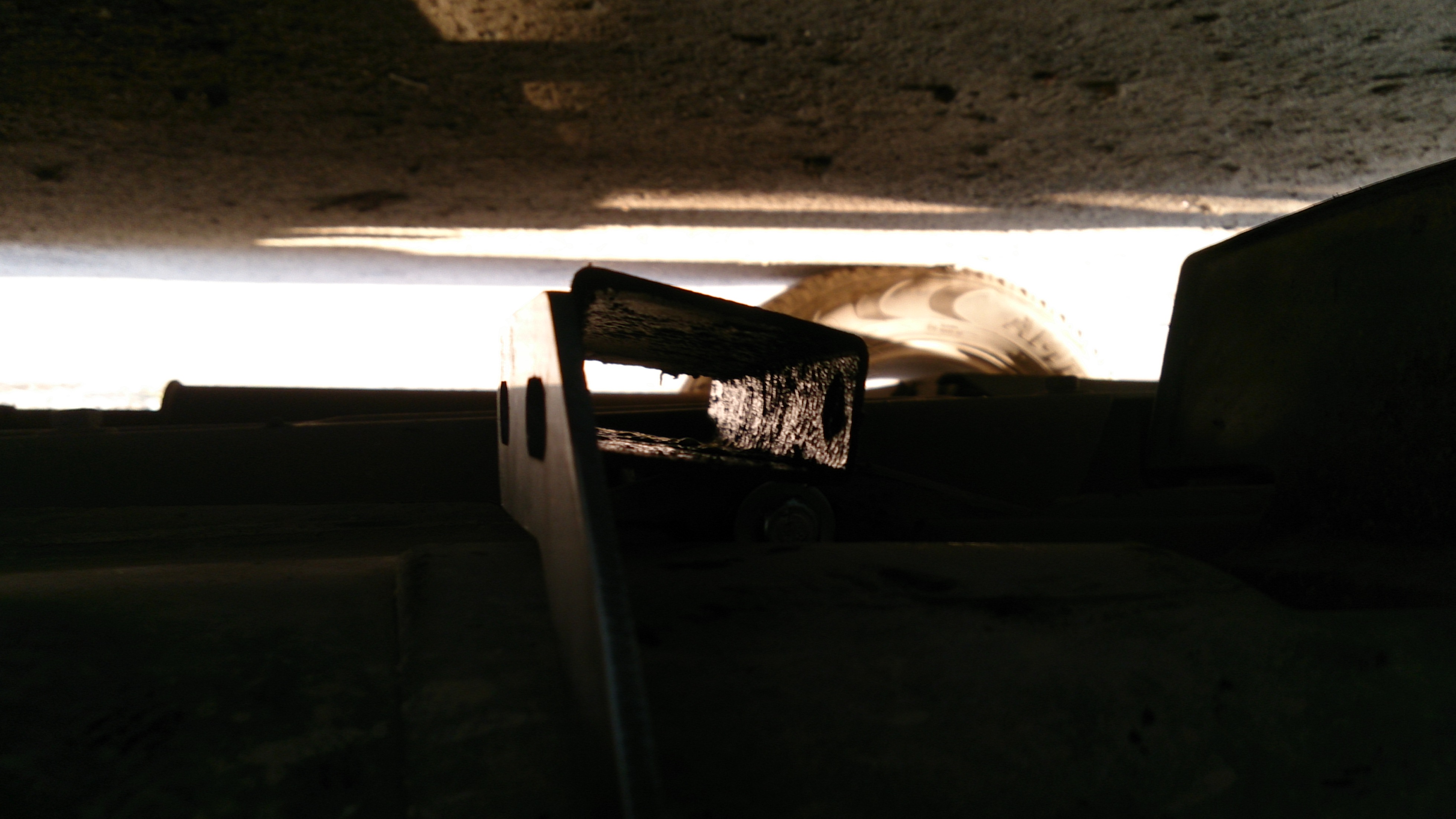

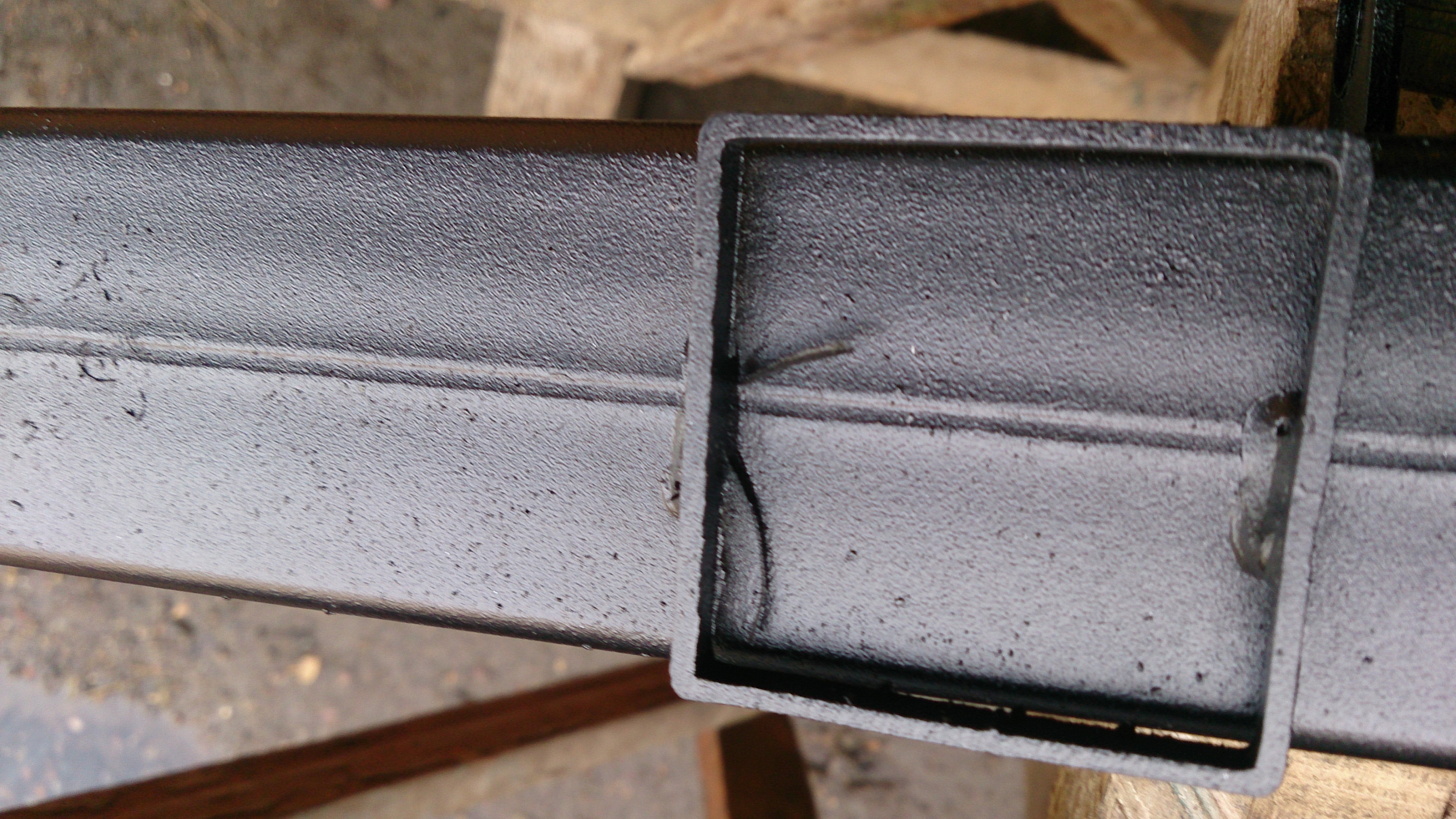

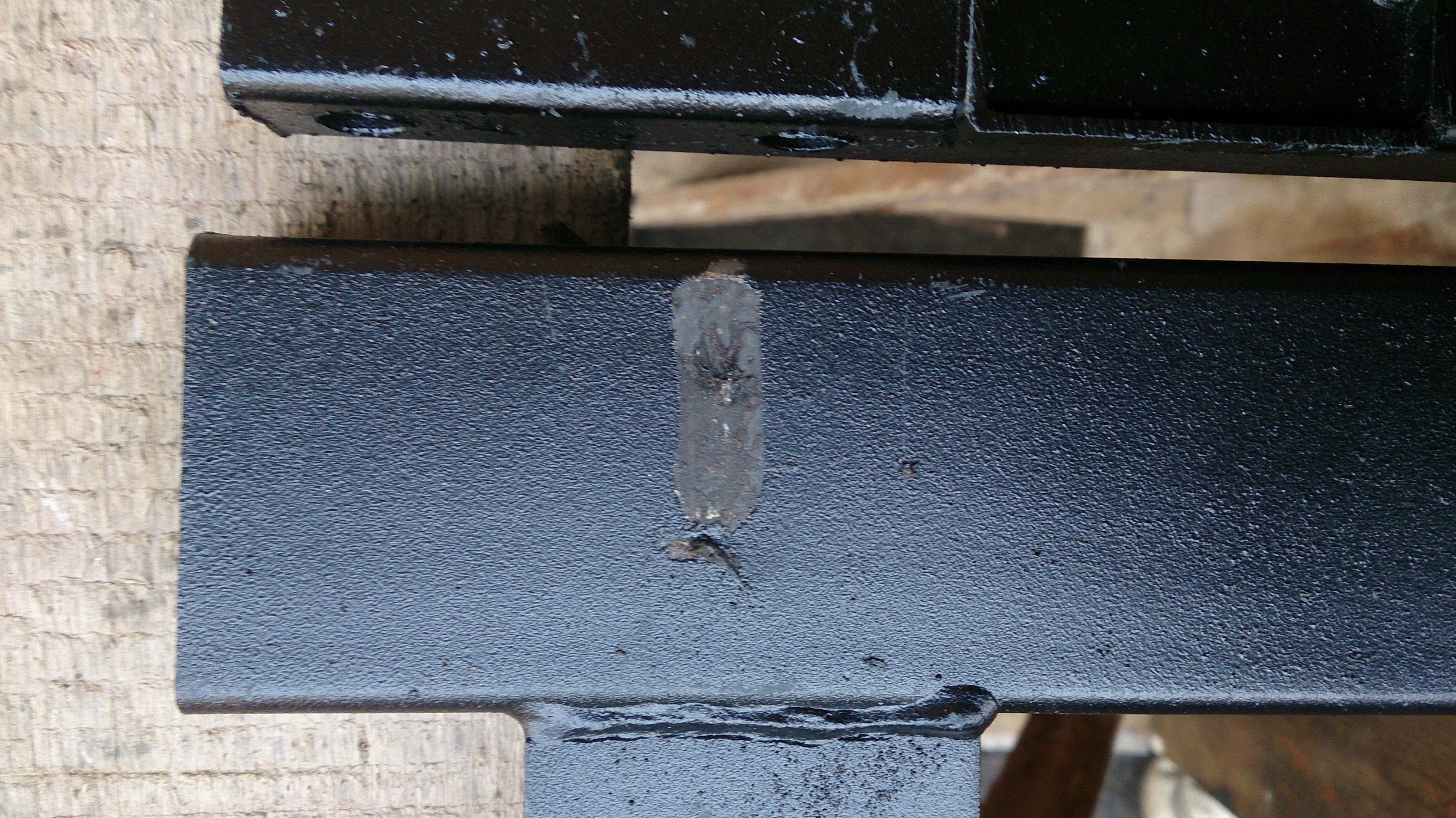

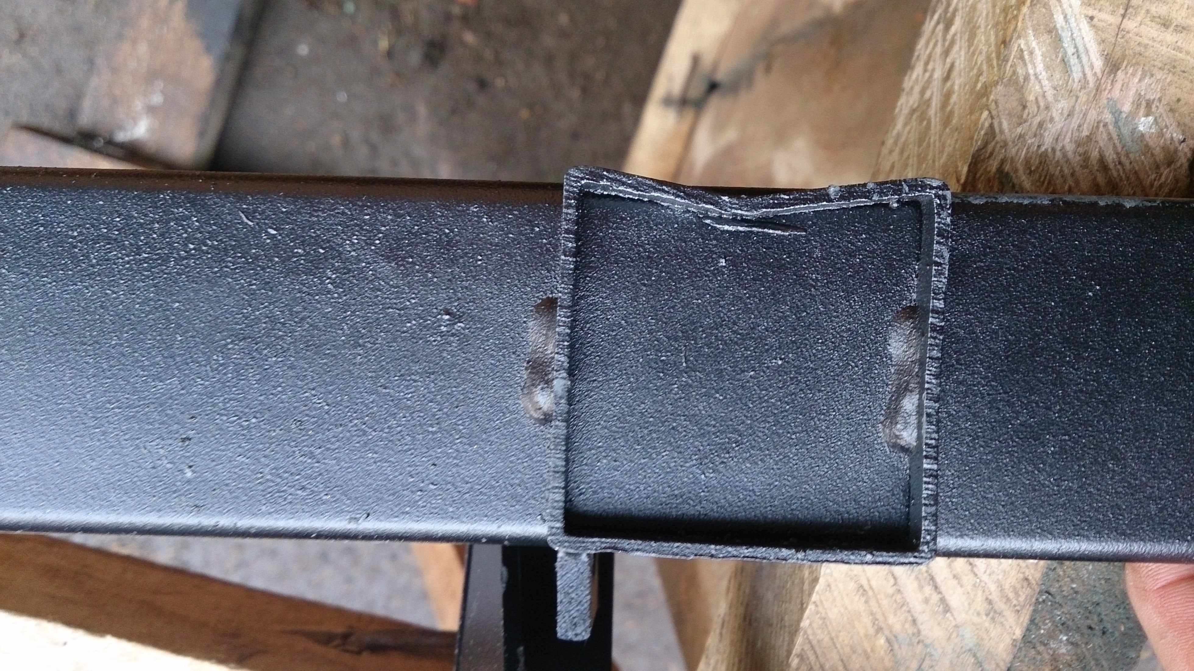

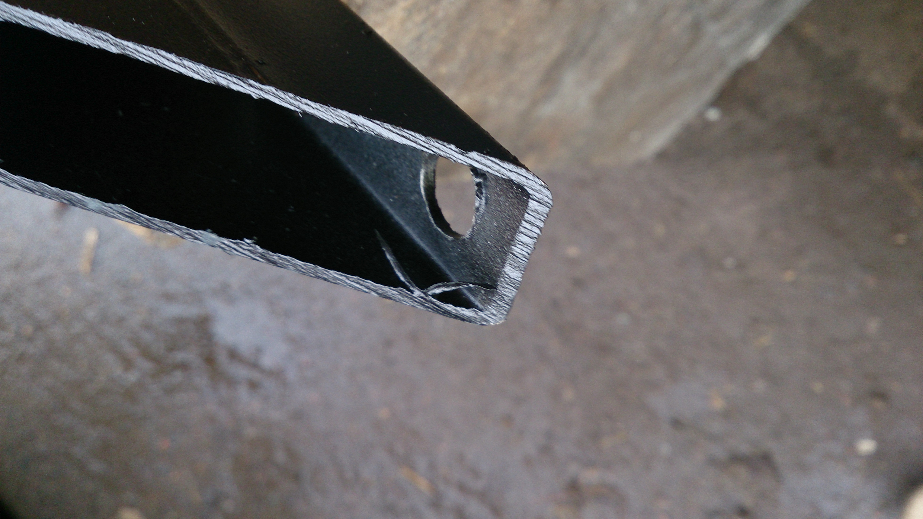

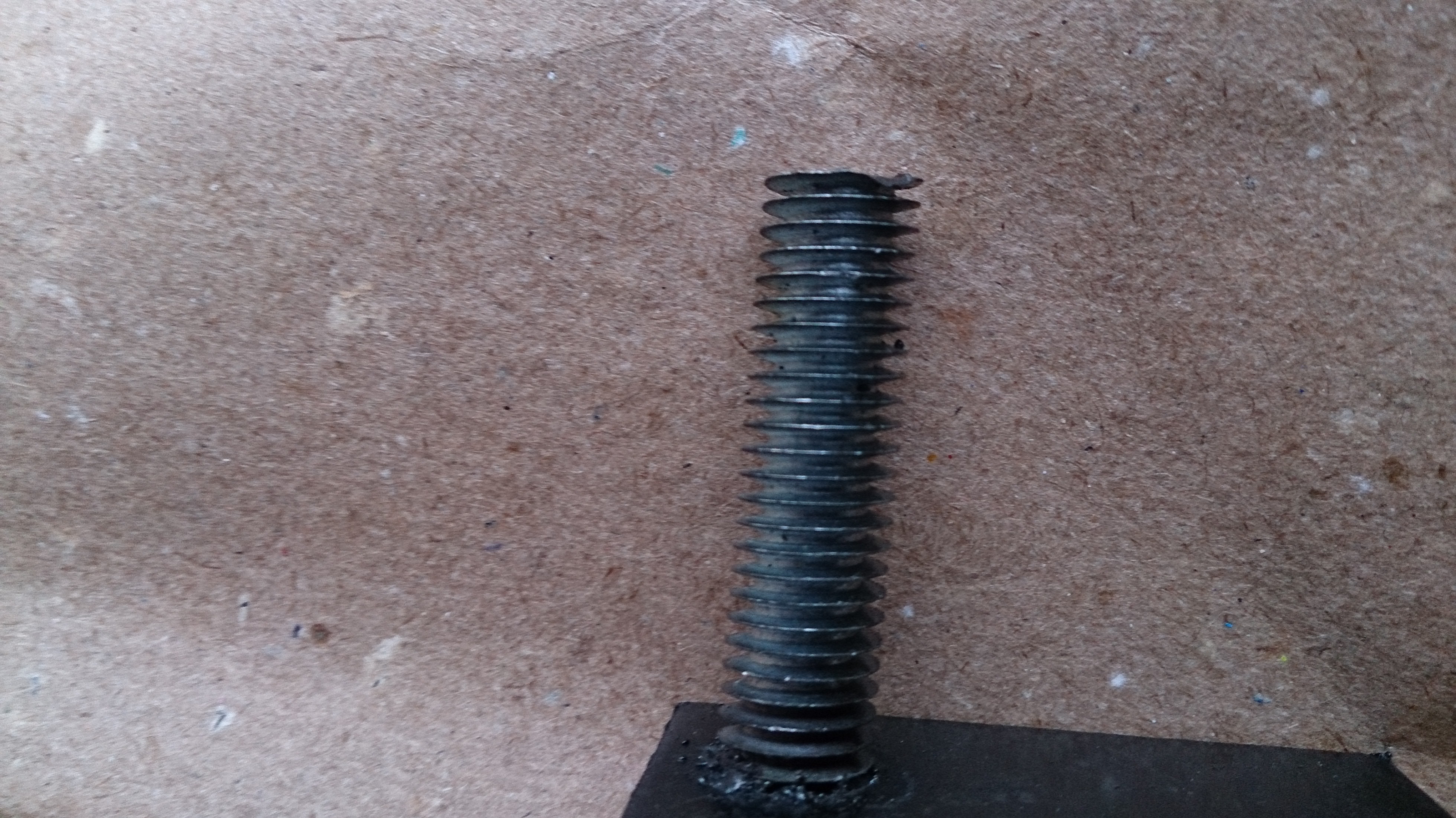

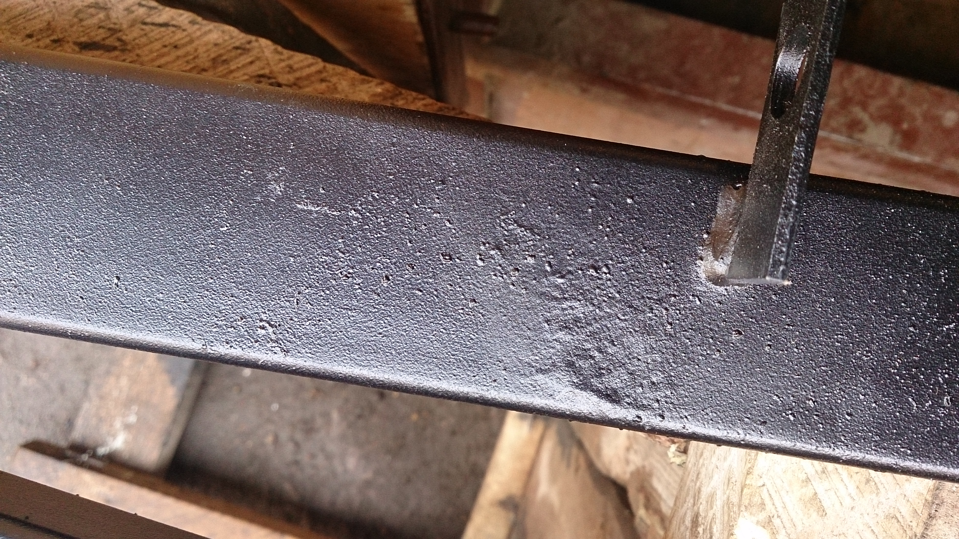

Хочу поделиться своим мнением насчет порогов Эстонец 51 НПС. Заказ 1198 от 16.05.2016.
Сложилось впечатление, что пороги делают две разные фирмы. К самим порогам, алюминиевой площадке и планке претензий нет, все сделано аккуратно, даже отверстия в площадке совпали с отверстиями в планке, что не было в первых партиях порогов.
А вот кронштейны крепления сделаны очень похабно.
1. Одна закладная сварена так, что шпилька с площадкой образуют угол далекий от 90 град.
2. Сама шпилька из сырого метала, отсутствуют заходные фаски, сам профиль резьбы какой-то тонкий.
3. Везде, где отрезался металл или сверлили, имеем грубые заусенцы.
4. Покраска кронштейнов оставляет желать лучшего.
5. Площадка под домкрат кривая, сам металл тонкий.
6. Если передние кронштейны встали без проблем, то с задними пришлось повозиться:
Правый не доставал до ребра где ставится штатный домкрат, пришлось подкладывать гайку. Левый при установке уперся в штатное ребро жесткости и его перекосило. Это произошло из-за смещения отверстия при сверловке. Пришлось поработать болгаркой чтобы кронштейн сел ровно.
Перед покупкой читал много отзывов и смотрел фото. Так там кронштейны сделаны очень аккуратно (фото старых кронштейнов прикрепил).
Длина закладной шпильки избыточна, после заворачивания гайки имеем сантиметра 2.5 голой резьбы под днищем авто.
В инструкции по сборке присутствуют ошибки: одной и той же буквой обозначены разные элементы.
Сами пороги встали ровно и аккуратно, зазоры с кузовом минимальны. У меня стоят расширители от ОД, пороги с ними состыковались нормально.
На первом фото качество "старых" кронштейнов, дальше что было у меня.
Вот такое двоякое впечатление от порогов.

Доброго дня!
По качеству изготовления кронштейнов, фаскам и заусенцам претензия принимается. Детали изготавливаются на производстве вручную. Где ручная работа, там всегда, к сожалению, остаётся пресловутый «человеческий фактор» и его не всегда предупреждает наш строгий контроль качества.
По профилю резьбы и площадкам под домкрат, как и по покраске кронштейнов, - вопрос персональной оценки. Действительно,на окрашенных поверхностях кронштейнов присутствует сорность, но это изделие устанавливается под машиной, где ему отводится не эстетическая, а вполне рабочая роль, с которой кронштейн справляется и заявленную нагрузку выдерживают.
Мы рады, что в итоге, геометрия готового установленного порога не вызывает у Вас вопросов, зазоры минимальные, функционал приемлем. Надеемся, что дальнейшая эксплуатация изделия принесет Вам только положительные эмоции.
В любом случае, все Ваши замечания взяты в работу.
Спасибо за то, что выбрали нашу продукцию и помогаете нам делать её лучше!

Артем, непонятно только одно, почему качество кронштейнов резко упало?
А про контроль производства кронштейнов лучше не заикаться, судя по моим кронштейнам контроля нет никакого, особенно повеселила приварка шпильки к пластине закладной.
Для сварки кронштейнов советую вам собрать элементарный кондуктор.
По поводу покраски. У вас же есть технология обработки черных металлов. Так примените ее для кронштейнов, ведь они располагаются под днищем и им достаются все реагенты с дороги. Один зимний московский сезон и кронштейны превратятся в ржавое чудовище.

И всетаки, как понимать. Первое фото - старые кронштейны, второе - новые. Было хорошо, стало хуже. Это называется поработали над недочетами?

Вот шпилька:
- для захода нарезного инструмента на заготовке снимается фаска, ее нет => токарь увидел станок в первый раз или стоял к нему задом;
- "качественную" работу "квалифицированного" сварного видно невооруженным глазом;
- эту деталь делали и проверяли, как минимум, 4 человека - токарь, сварщик, контролер и комплектовщик заказа - им всем, походу, фиолетово.
Alex67 вне форума   Вверх Ответить с цитированием

Сообщение от igorstr Посмотреть сообщение
О, в точности как у меня. Пришлось самому колхозить со сваркой и ставить нормальный болт.
Сообщение от Артем ПтГрупп Посмотреть сообщение
Как было сказано выше - мелкие недочёты не портят общей картины.
Т.е. то, что "недочеты" длятся который год, не дают установить пороги без сварочного аппарата - это все "мелкие недочеты" и "не портя общей картины"?
Что же тогда АХТУНГ с точки зрения компании?
Не нужно сгущать краски. Не ошибается тот, кто ничего не делает.
Как я покупал ТРИ года назад с сырыми шпильками, так и сейчас.
Производство отличается от колхозной гаражной сборки тем, что для внедрения каких-то решений нужно немного времени.
Возникает вопрос - ТРИ года недостаточно для исправлений? Времени/желания хватило только на согласование отверстий?
Радостно, что вы в течение трёх лет следите за деятельностью "ПТ Групп". Однако, нарекания по внешнему виду шпилек и кронштейнов - весьма индивидуальны. За минувшие три года по этой детали у нас не было массовых негативных отзывов. "Эстонец" справляется со своими непосредственными задачами и не даёт владельцам машин поводов для беспокойства.
Нам важен каждый отзыв. Фотографии и мнение форумчан из этой ветки уже доведены до руководства. Мы постараемся устранить ваши замечания.

Артем ПтГрупп, Здравствуйте!На фото2 только мне показалось что под содранной краской нет покрасочного грунта?Ежли так-то это совсем нехорошоведь эти "кронштейны из самой гавняной профтрубы из стали СТ3.Она просто так лежит и гниет махом,а уж что творится под днищем после езды по нашим "дорогам"и говорить нече.А Ваша шутка про изг. кронштейнов из нержы имеет право на жизнь.Хочу давно заказать-но все как то не выходит и думается мне если Вы правильно отреагируете на критику форумчан доверившихся Вам(это не только писать хвалебные речи.но и реально исправлять и наказывать рукожопых),то после заказа мне не придется переделывать кронштейны ДЛЯ СЕБЯ ,хотя и с болгаркойсваркой я на ты.Еще раз пожелаю Вам улучшить качество так нужных нам акцессов!Удачи!

Сообщение от Амиго Посмотреть сообщение
В каждой шутке, как известно, есть доля шутки. "ПТ Групп" присутствует на форумах не для того, чтобы покрасоваться. По мере доработки продукции по тем замечаниям, которые здесь поступили, обязуемся сообщать о них здесь и выкладывать фотографии.
