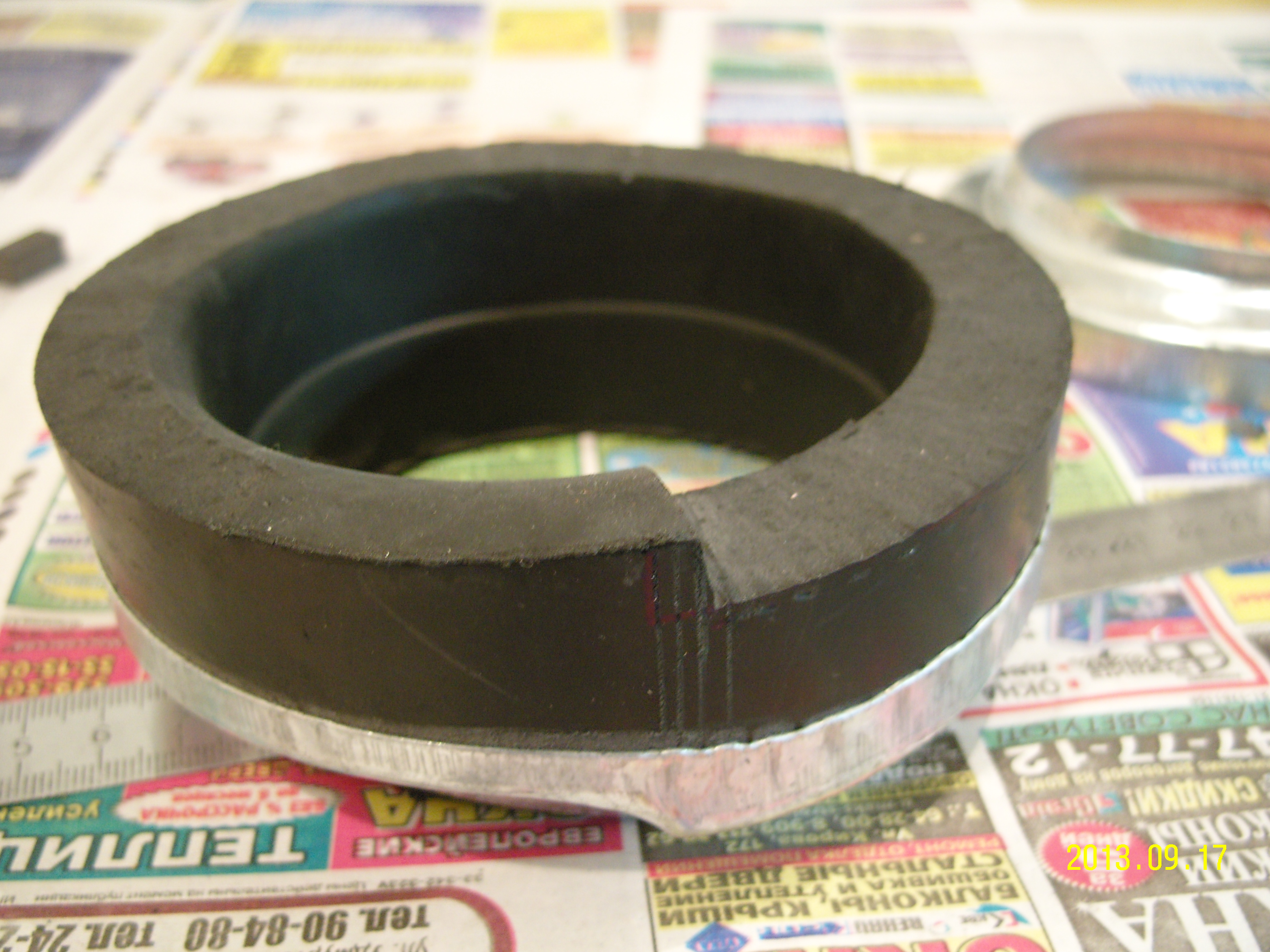

Фото бы как проставки встанут.
Проставки ставятся как на фото между пружиной и верней чашкой.
Необходимо сравнить верхнюю чашку пружины Логана и Дастера. Если одинаковые, то точно подойдёт. ( На Логане уже несколько лет используется).
Эта проставка увеличивает высоту пружины под нагрузкой и компенсирует просадку пружины. Работа амортизатора и клиренс становятся как у нового авто.
Высота проставки должна равняться величине просадки пружины. Возможно немного больше. Если будет существенно превышать, то будут жёсткие срабатывания амортизатора на отбой.

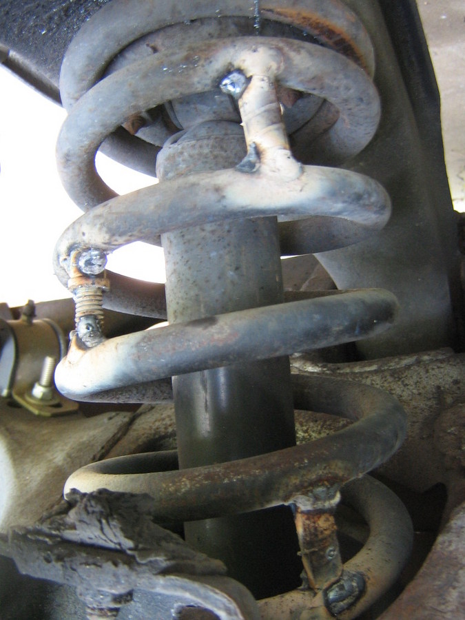

Об чем спор? Что новые, правильно изготовленные пружины - вечные, а проседают только пружины с нарушенным технологическим процессом?
Это не так. Со временем проседают ВСЕ пружины и именно в результате внутренних деформаций. А вот насколько быстро и насколько низко просядут - это уже зависит от величины и интенсивности нагрузки на них.
Вот, кстати, идеальный вариант межвитковых прокладок (резиновые межвитковые прокладки будут работать точно так же):
