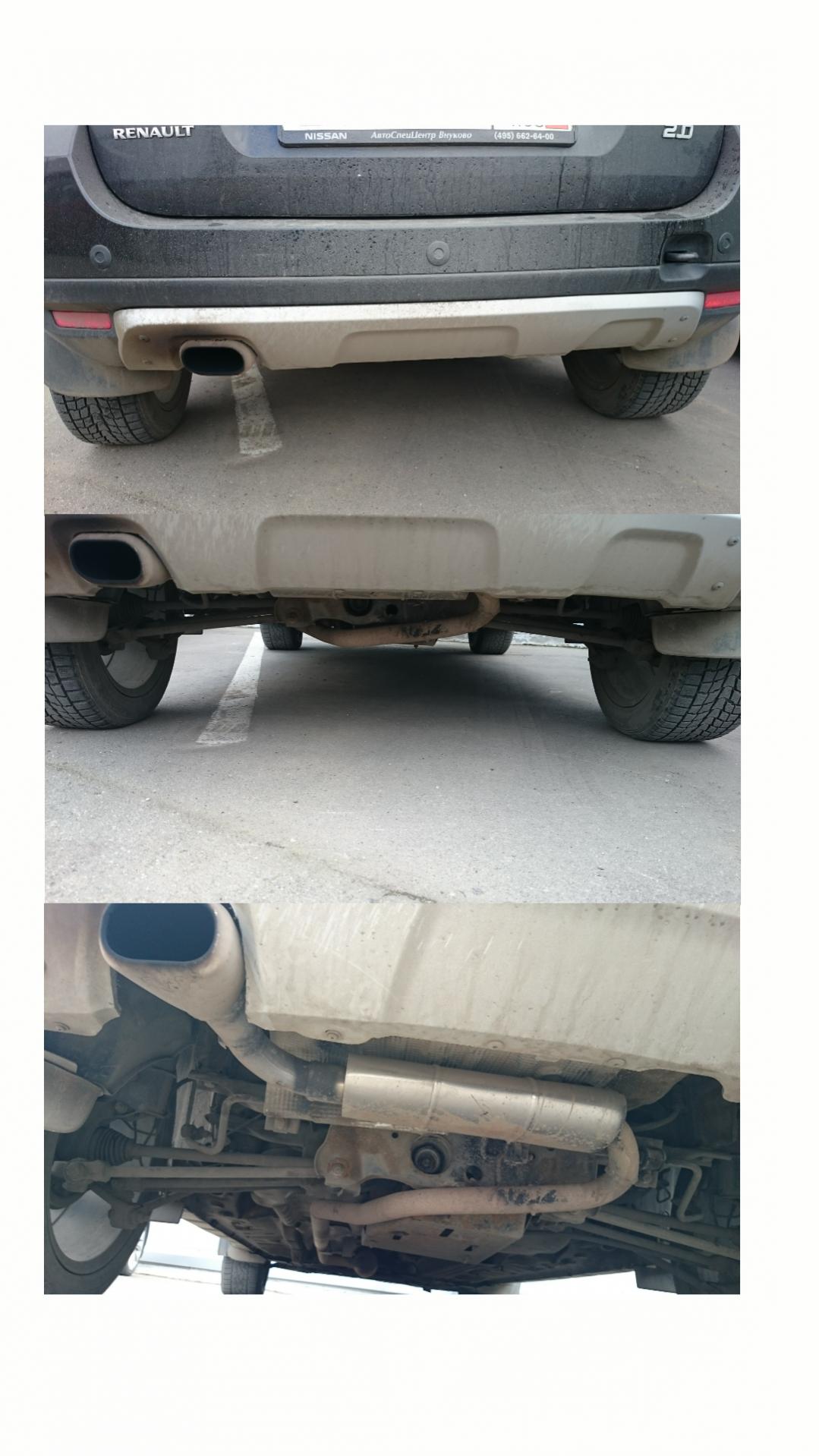

Типа такого.
У меня уже как два месяца стоит такой с обманкой лямбды.
Ошибки нет , детонации нет, ДВС теперь дышит по полной.
У меня Кат рассыпался, с новья иногда щёлкало но не на холодную при заводе как у некоторых, а на прогретую бывало в движении.
Через три года стенки ката превратились в труху, и эта труха видимо стала забивать трубу выпуска дальше, ощущения переодически терялась тяга в движении стал загораться переодически чек.
Сама оболочка Ката с отверстиями идеальна.
Тут узнал знакомому на Ниссан Альмере меняют по гарантии, кат рассыпался также с боков. Тоже были челчки корпуса на горячую.
Может кому пригодится у кого есть проблема и авто на гарантии.
Коротко для инфы стоит у меня прошивка лично выкатывал с инженером.
По запаху, первое время был запах после удаления ката, сейчас все ровно.
Запах может быть, это залит не качественный бензин, и езда в натяг на малых оборотах с высшими передачами, и т. д.
Достаточно средних оборотов ДВС и средних передач, а после прогрева ДВС будет счастье облегчённого разгона и никаких запахов.
И ещё корпус вскрыли труха и кат выскочили, вставили пламягаситель с прокладками и заварили корпус, как и было только свежие швы.

Я сделал вот так, с такой одной банкой, можно еще две таких добавить для совсем тихого звука.
Резонатор не нужен одна такая банка глушит резонанс, добиться тихого звучания в полне возможно, так как такая одна не дает громкого рокота и вполне приемлема.
Да и выходит в разы дешевле в отличии от оригинала.
Кто будет заморачиваться, совет, от банки ката ведите 63 трубу, если замена ката тоже на 63й, остальное для звука на ваше усмотрение, причем такой тип банок легко умещается в нише между накладкой бампера и задним мостом, систему глушителей невидно в отличии от оригинала, остальное голова и руки мастера.
