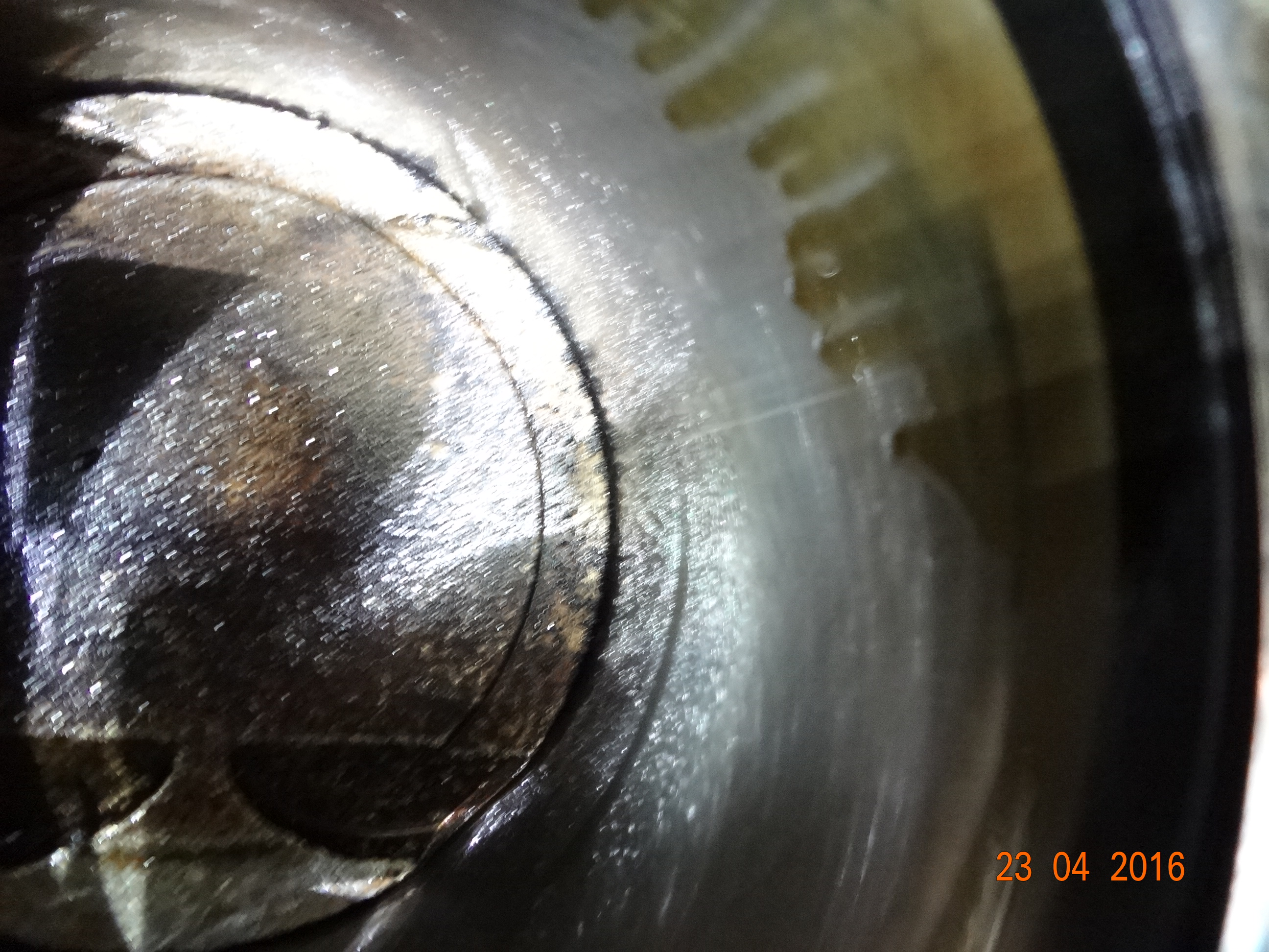

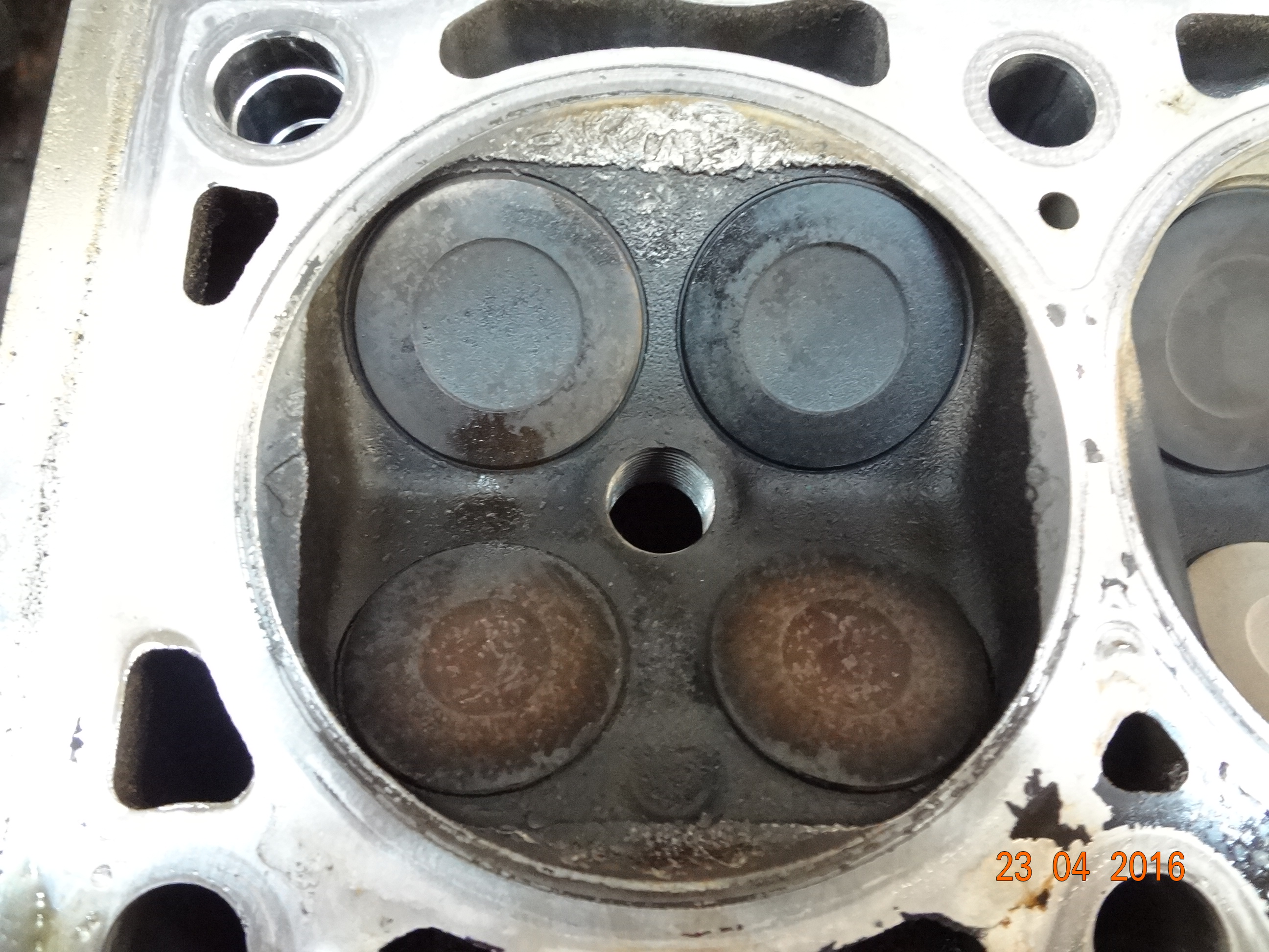

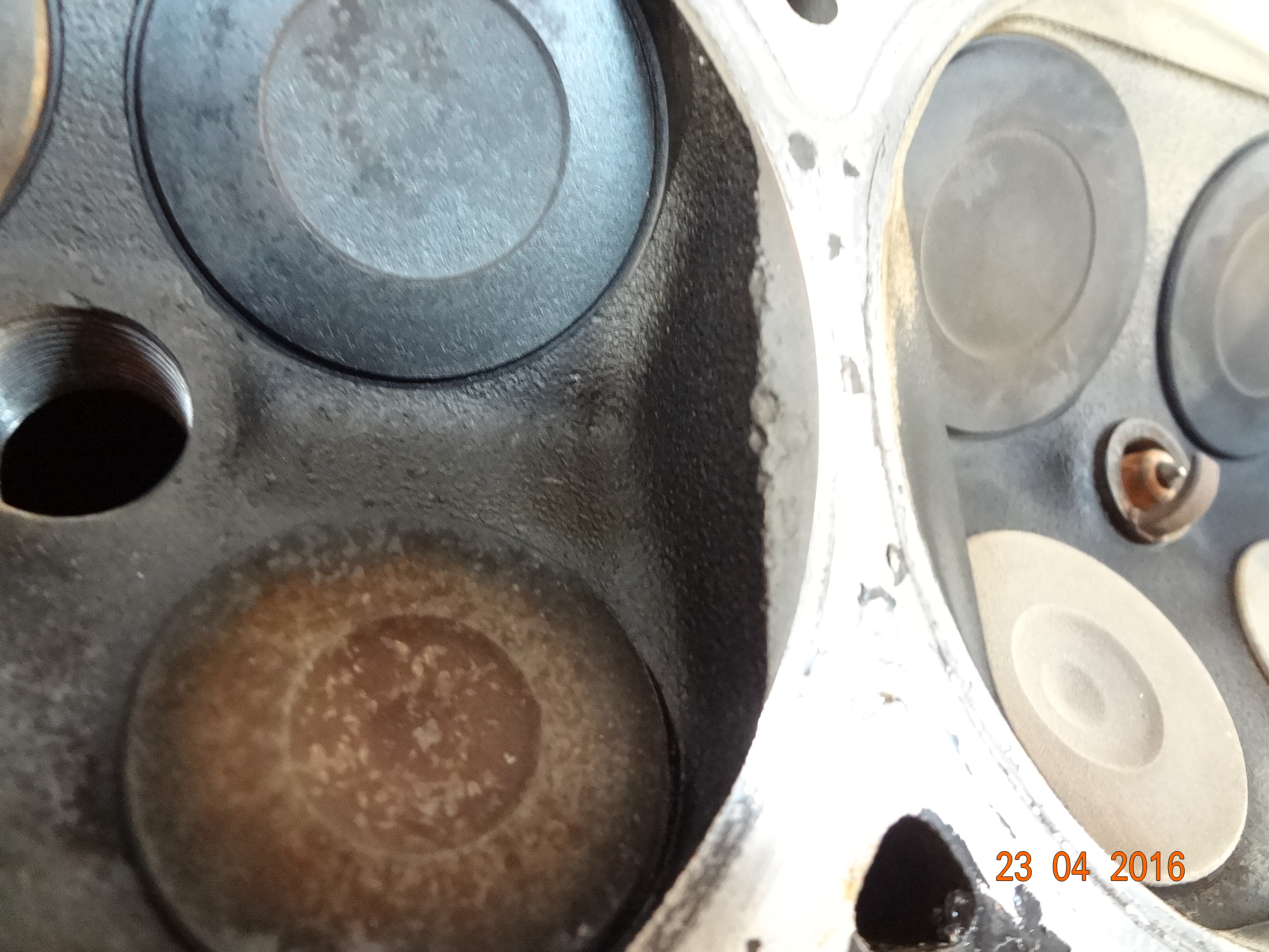

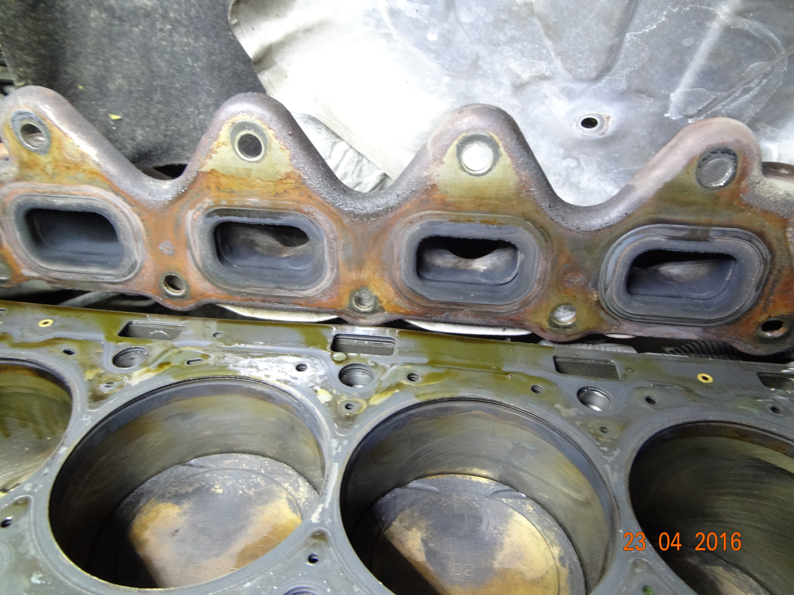

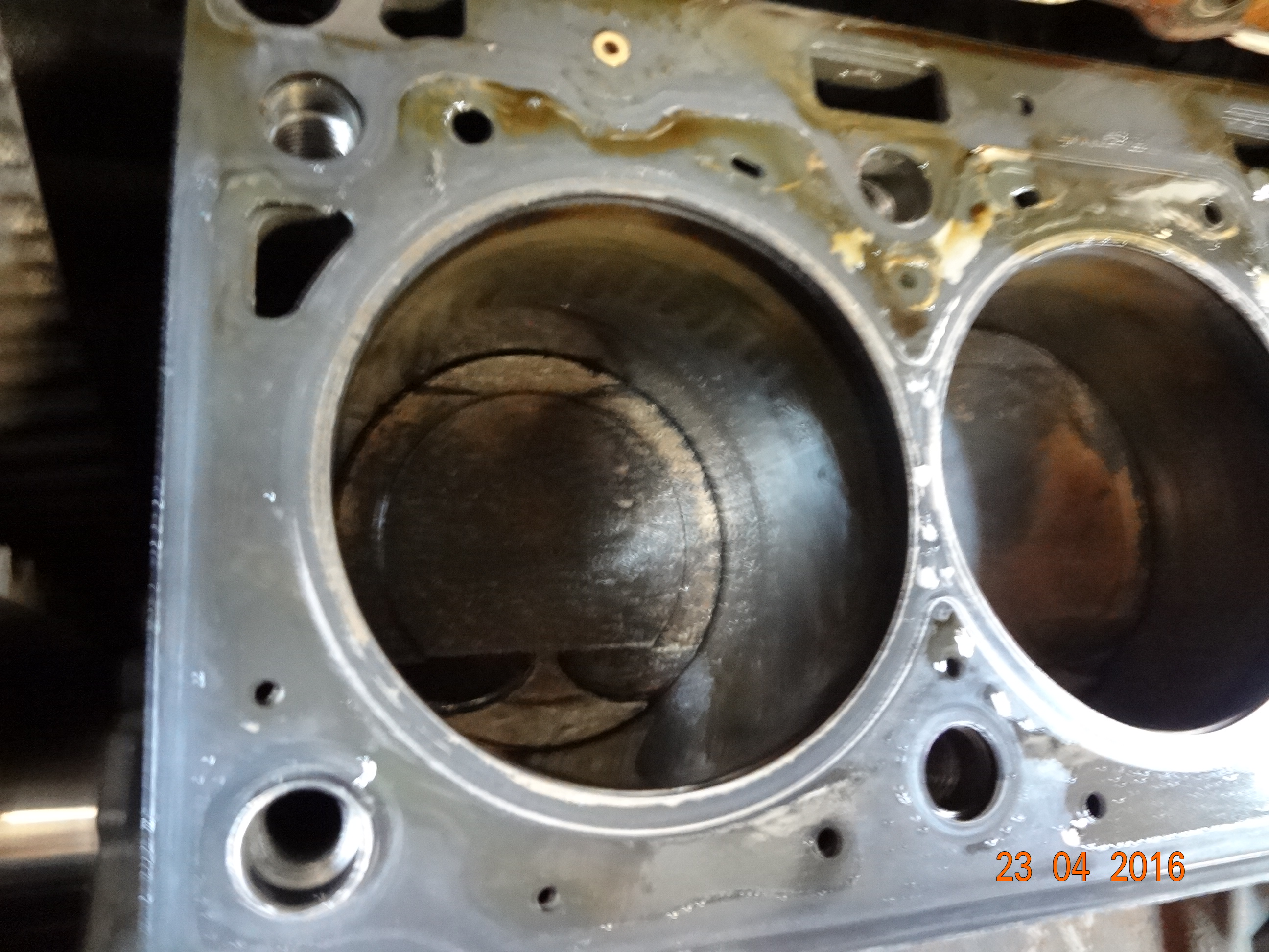

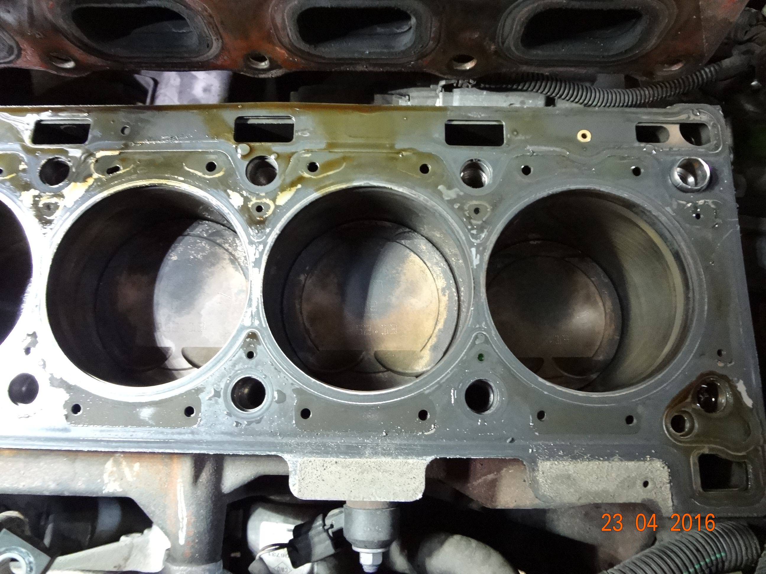

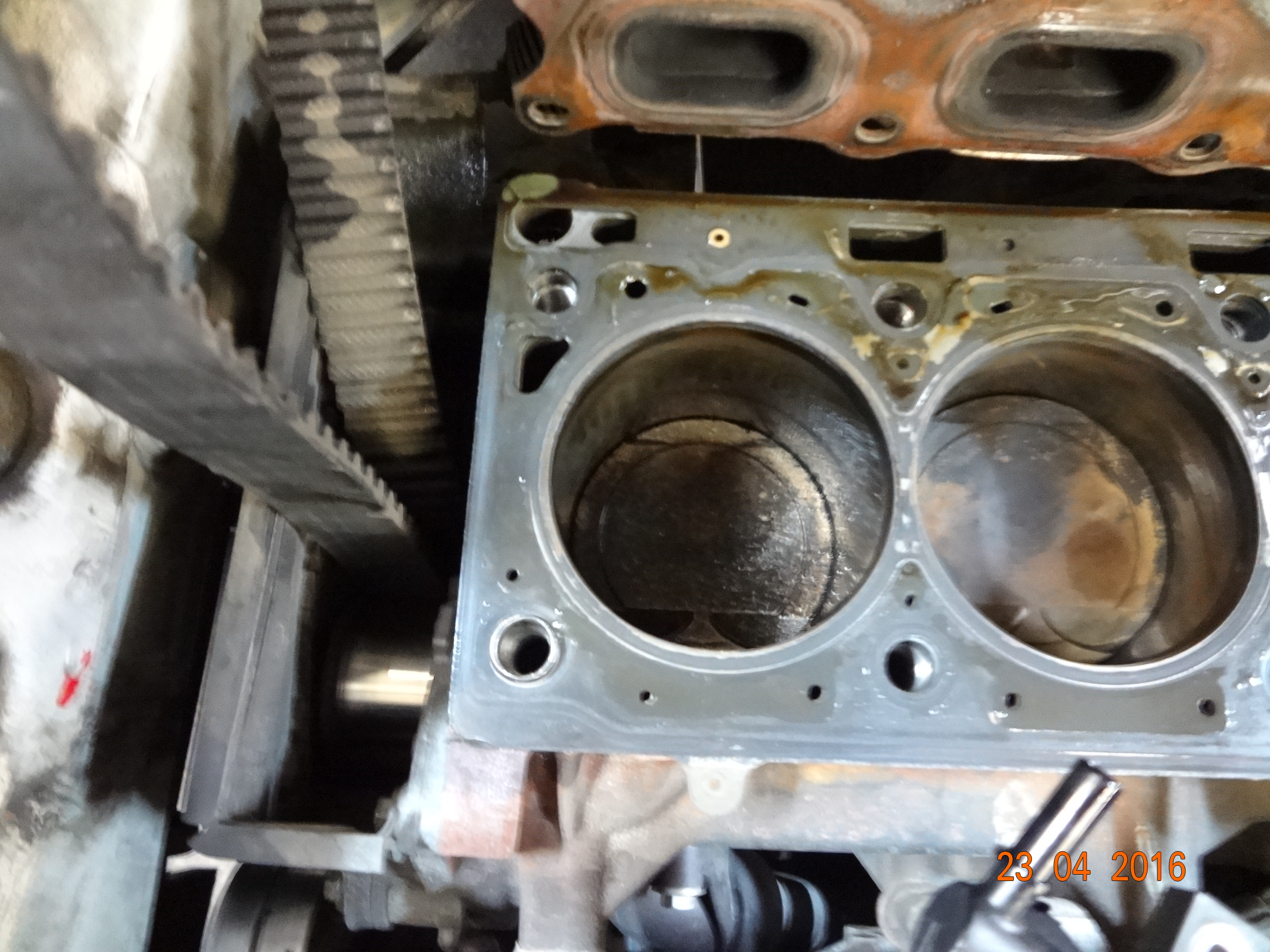

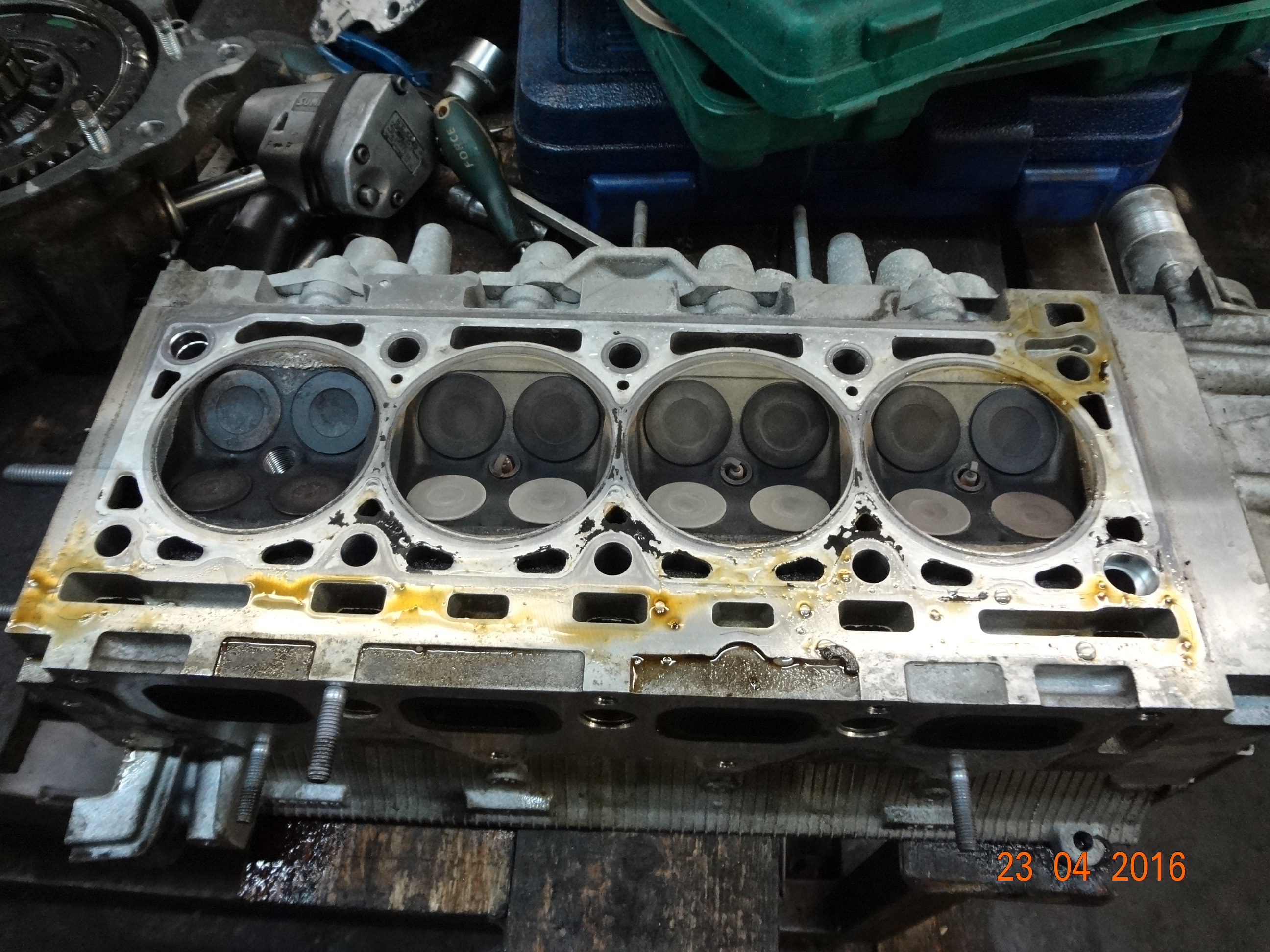

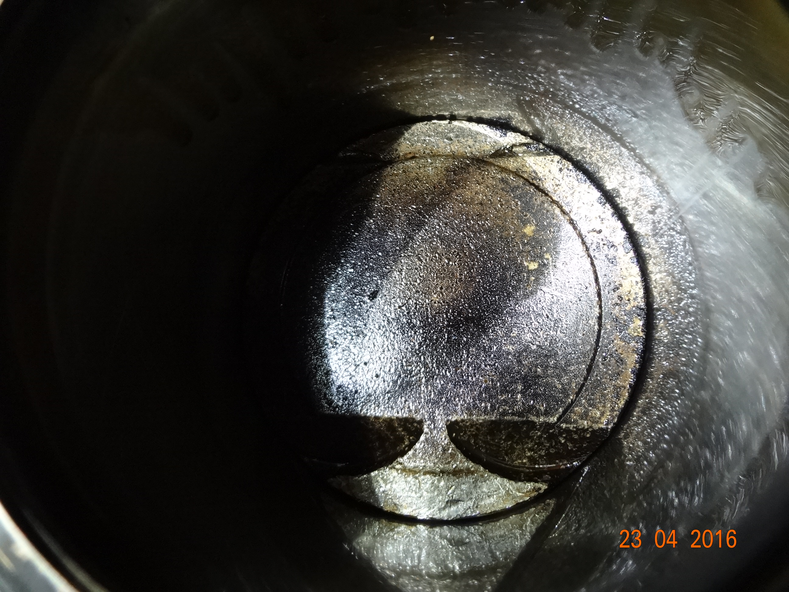

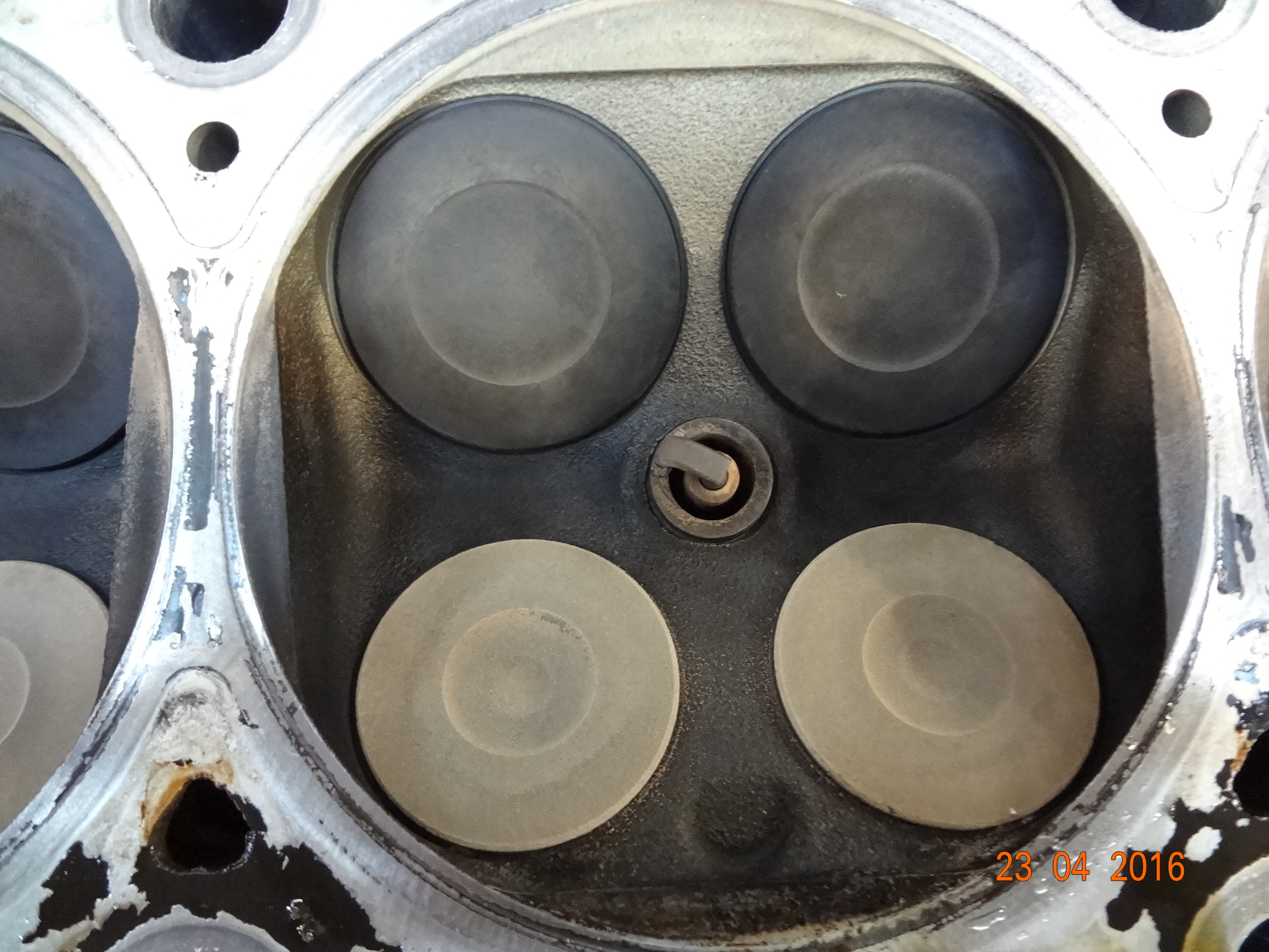

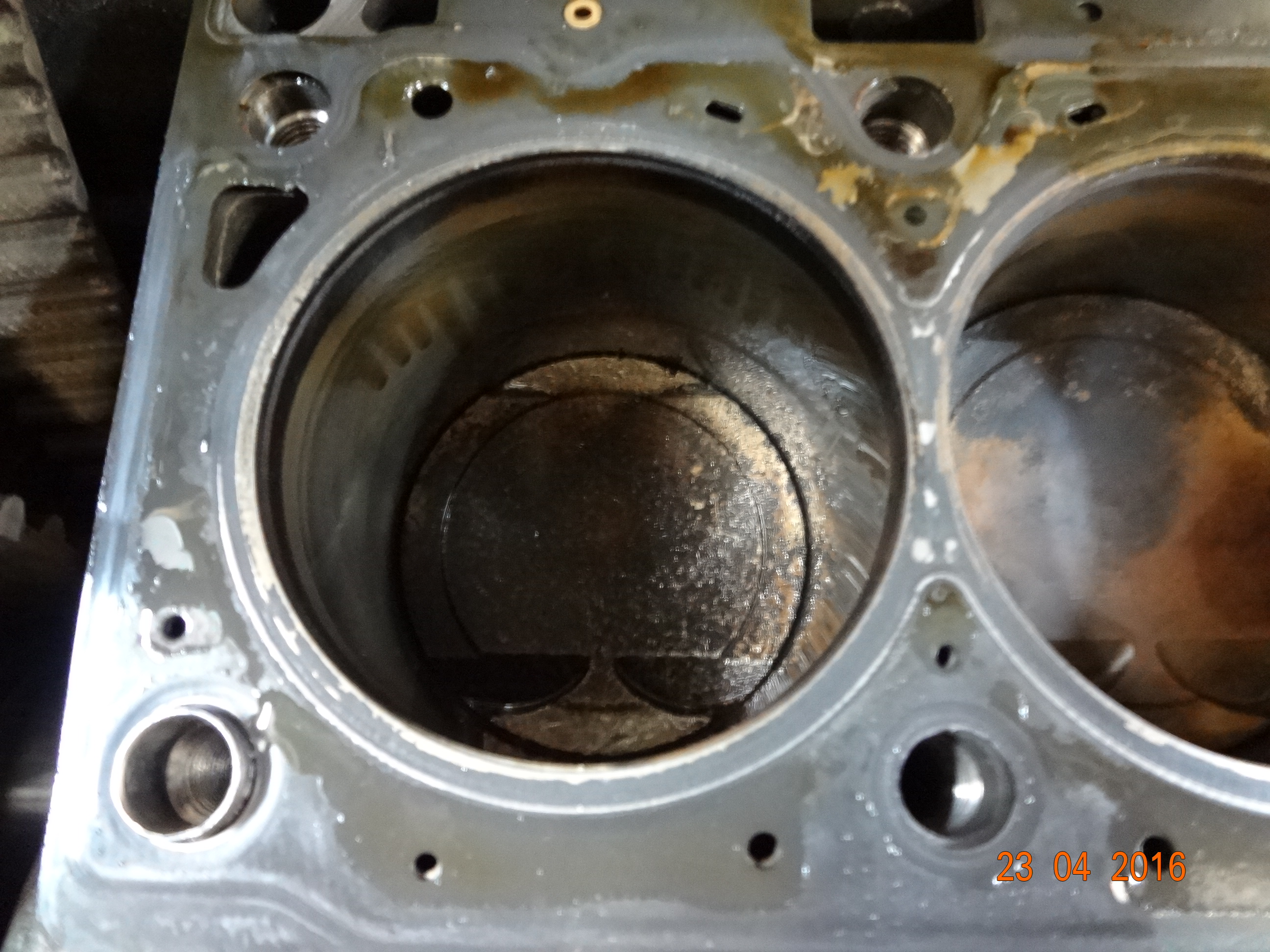

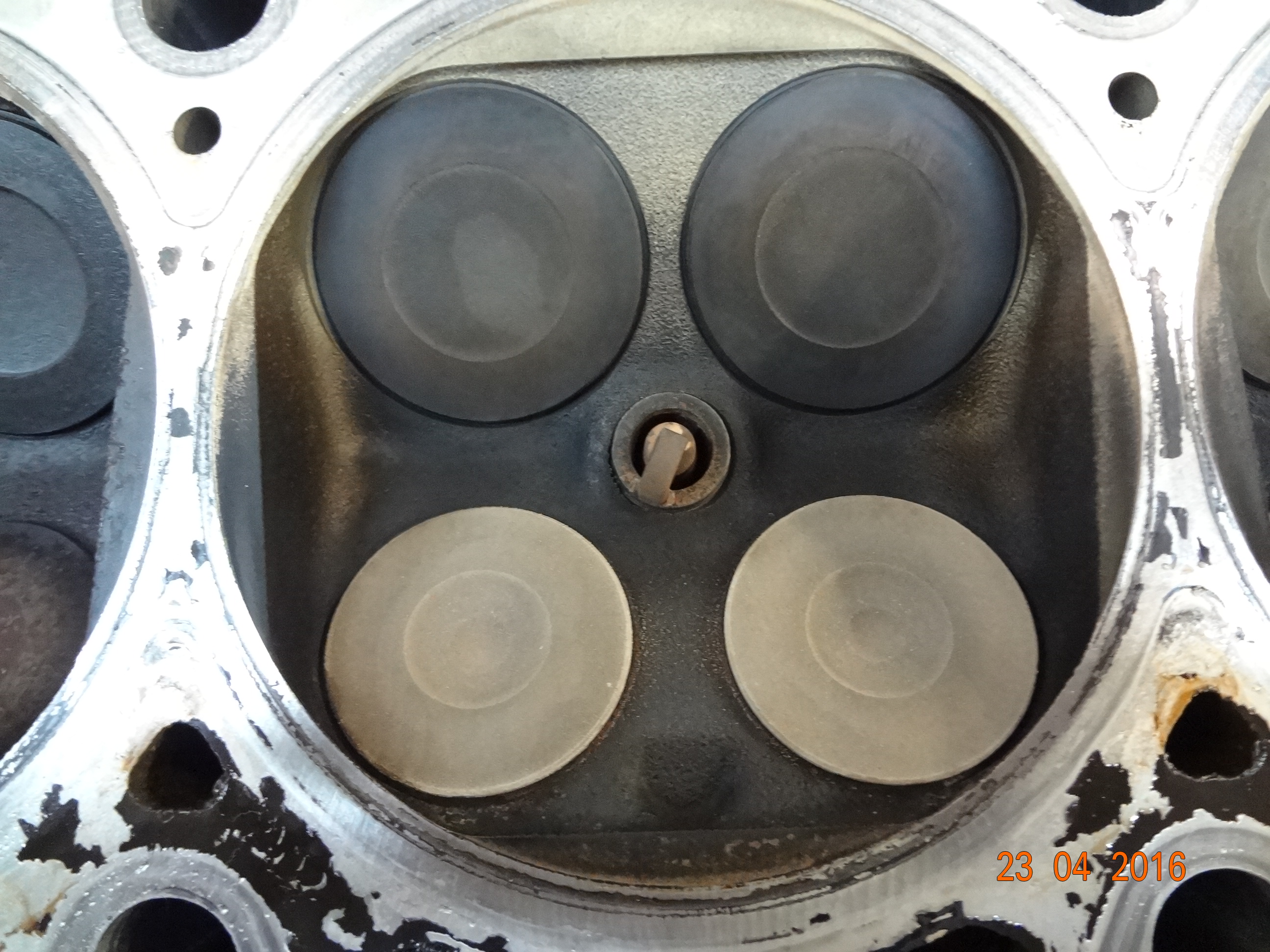

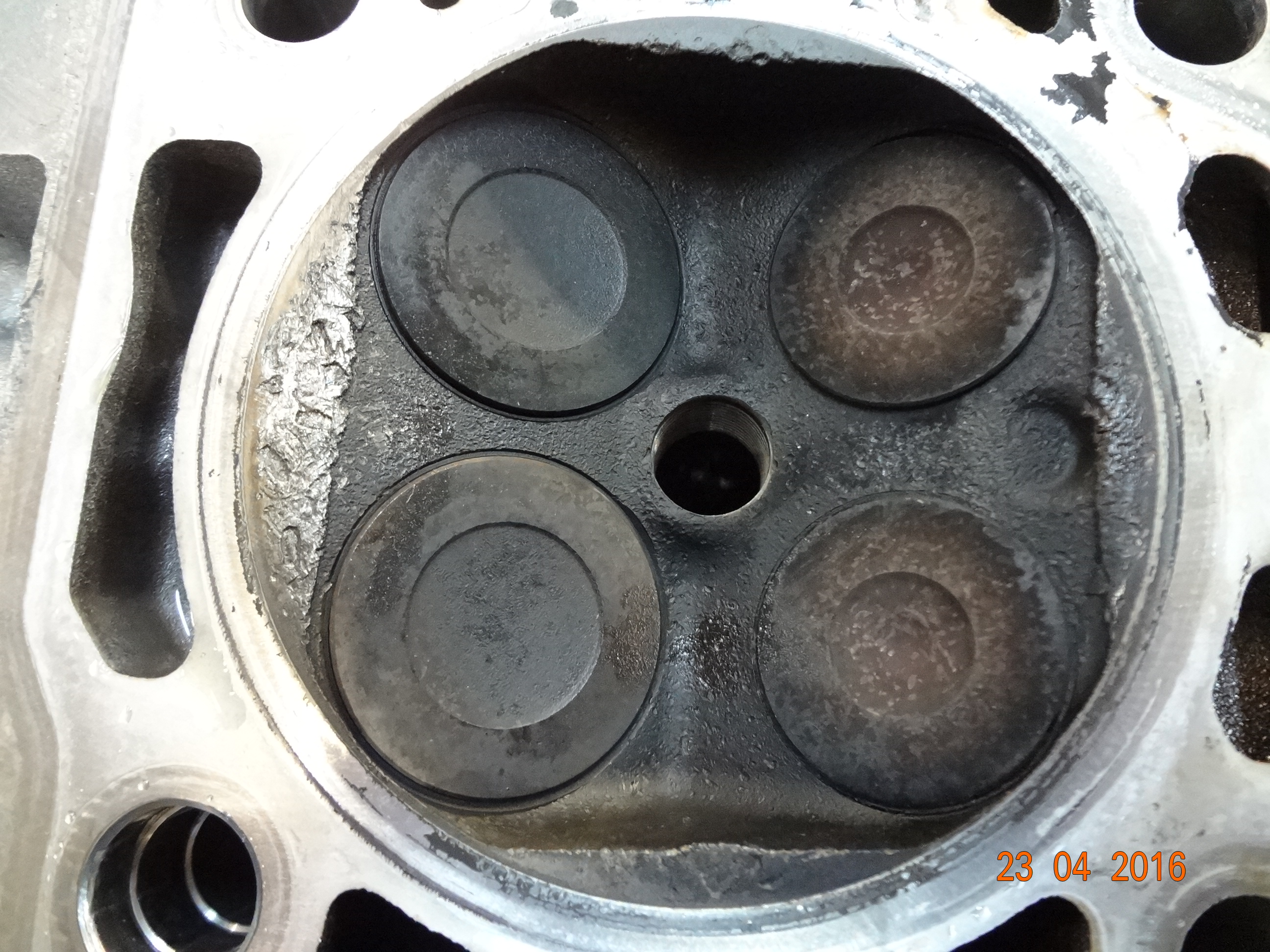

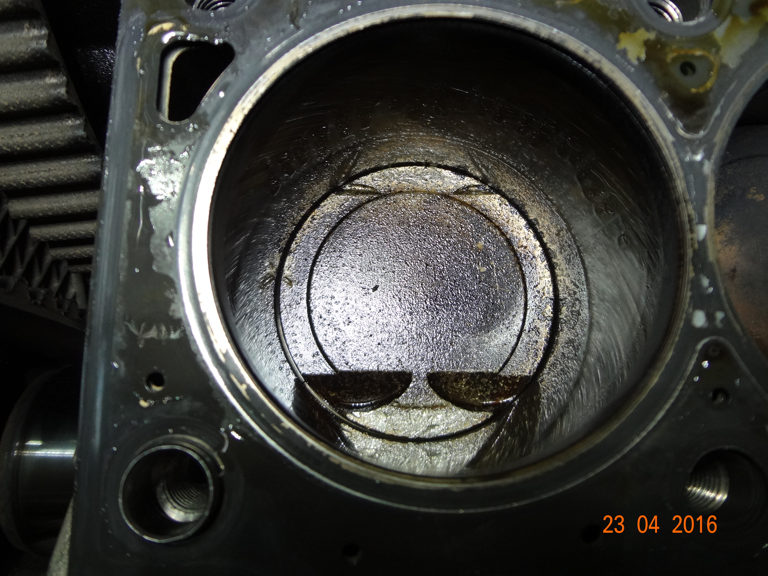

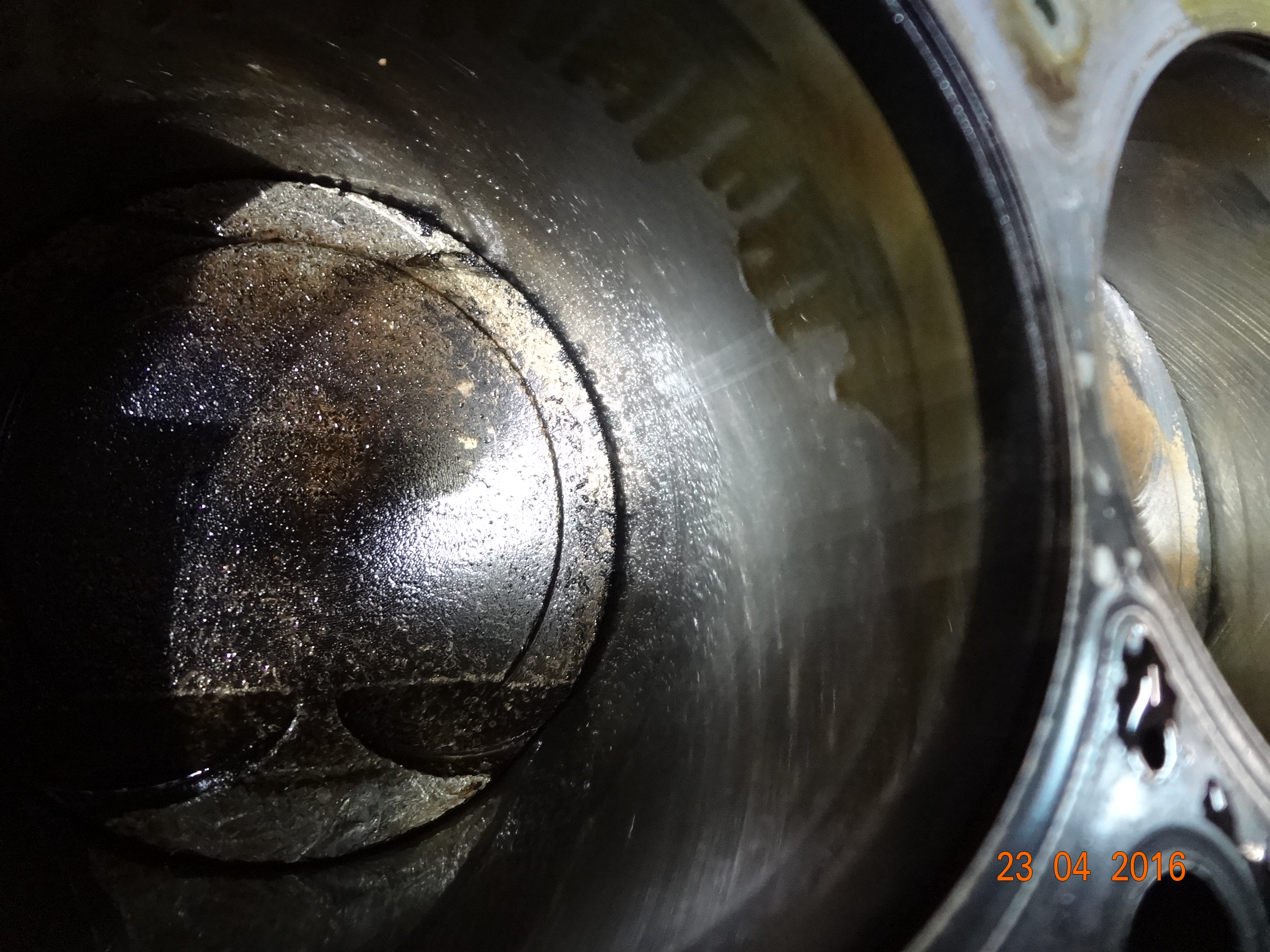

Вот оно свершилось, выкладываю фото. Правы были те кто сразу сказал, про поршень.
Вот такие дела... Поэтому легко и заводился, что компрессия не из-за клапана упала.

jimmik, прокомментируйте результат пжл. А то по фото не совсем понятно. Видно закоксованный поршень только.
А можно прокомментировать?
Т.к. то, что видно на фото - не так и страшно. Хон живой, задиров нет, то, что видно на поршне сверху - ни о чем, просто вмятинки. Не видны кольца (но судя по коксу - что-то не так)...
