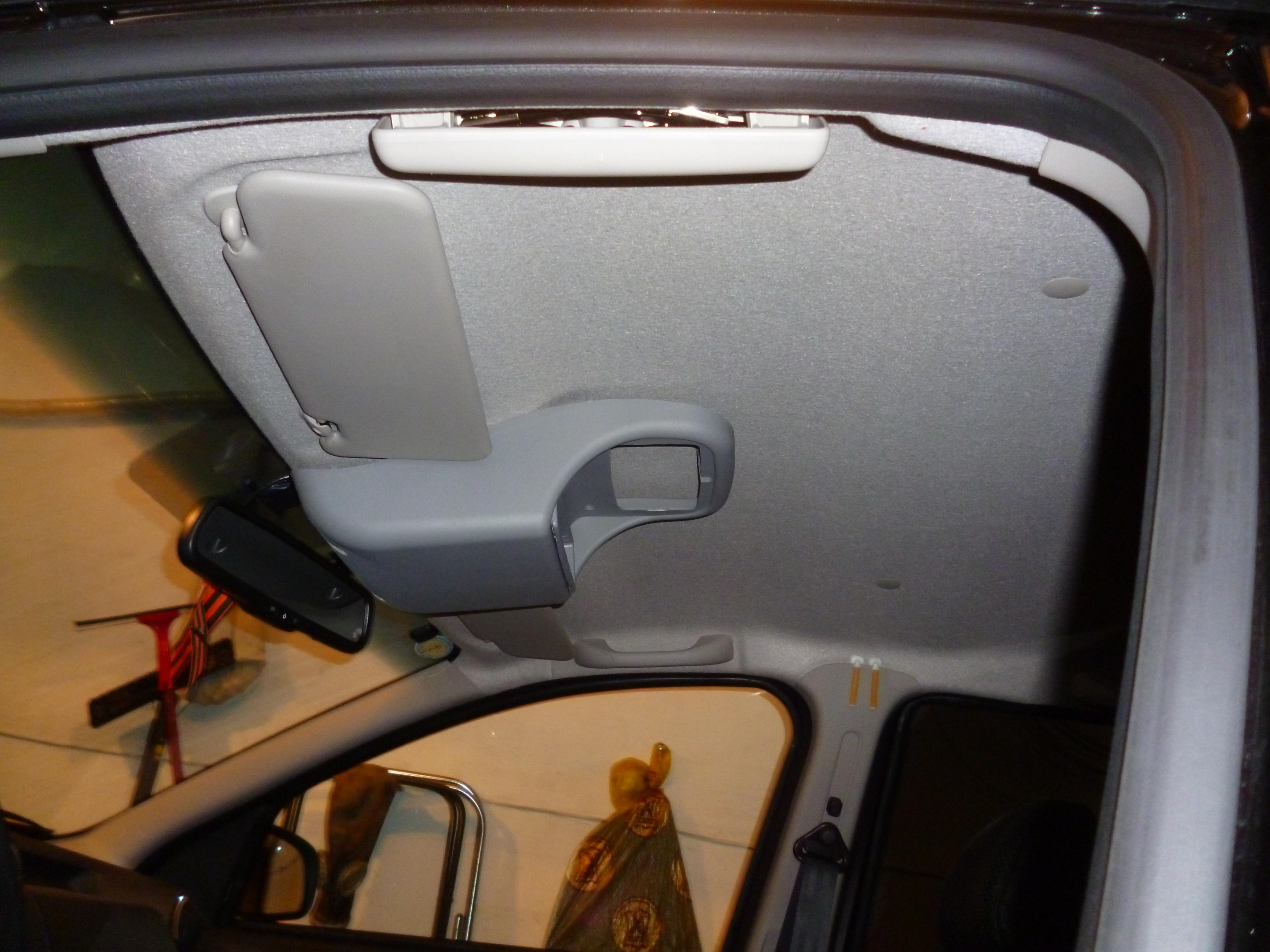

ну вот и полка:
1. вошла туговато между козырьками при открывании их, надо кумекать (не проблема).
2. зазоры меду потолком можно подрезать или другой вариант - есть уплотнительная резинка (не могу найти).
отчет будет не скоро т.к. :
1.хочу сделать пластину в лицевой части полки для оригинального плаона освещения салона и дополнительных кнопок.
2. подобрать кнопки с подцветкой по цвету остальных кнопок.
3. т.к. планируется желтая (как и вся оптика) LED люстра и рация, то естественно возникает вопрос как провести провода? при чтении постов о протекании крыши выяснил что шпильки которые крепят рейлинг находятся на пластине которая приклеена под крышей (см. фото) так вот вместо шпилек хочу поставить трубки с внешней резьбой в которых и пройдет проводка для люстры и антенны.
ну в общем если уж и разбирать потолок для крепления консоли то надо делать по максималке, так что готовлюсь вдумчиво и не спеша )

... да вот ещё (забыл написать):
- полка не в плотную прижата к потолку т.к. упирается в крепления консоли и даже в таком положении чуть-чуть (не критично) перекрывает зеркало заднего вида (мой рост 180).
думаю (уверен), что когда всё сядет на свои места зеркало не будет вообще перекрывать.
