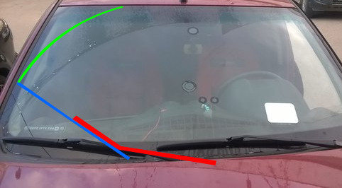

alexxprg
Я как ни прикидываю - получается, что геометрия не позволит сильно улучшить очистку этой области

Сообщение от alexxprg Посмотреть сообщение
Вот и мне так кажется. А еще думка думает, что трапецию придется переделать, поскольку при загибе увеличится ход кончика щетки и она со стандартной длинной будет мала, пр и увеличении щетки до приемлемого размера начнет чистить крышу или перекрывать длинный дворник второго поводка...Может конечно и ошибаюсь, но почему то первая мысль была именно такой
