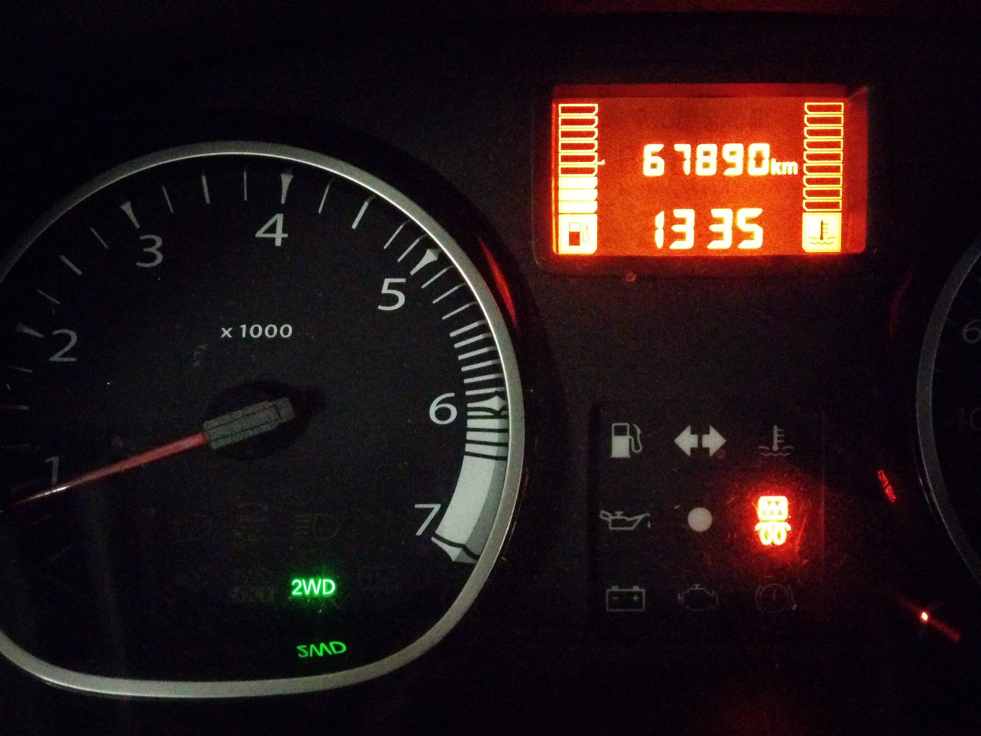

я вот в выходные тоже словил.
буду к дилеру записываться.

Старый 26.01.2016, 12:20   #272
Эпидемия?
