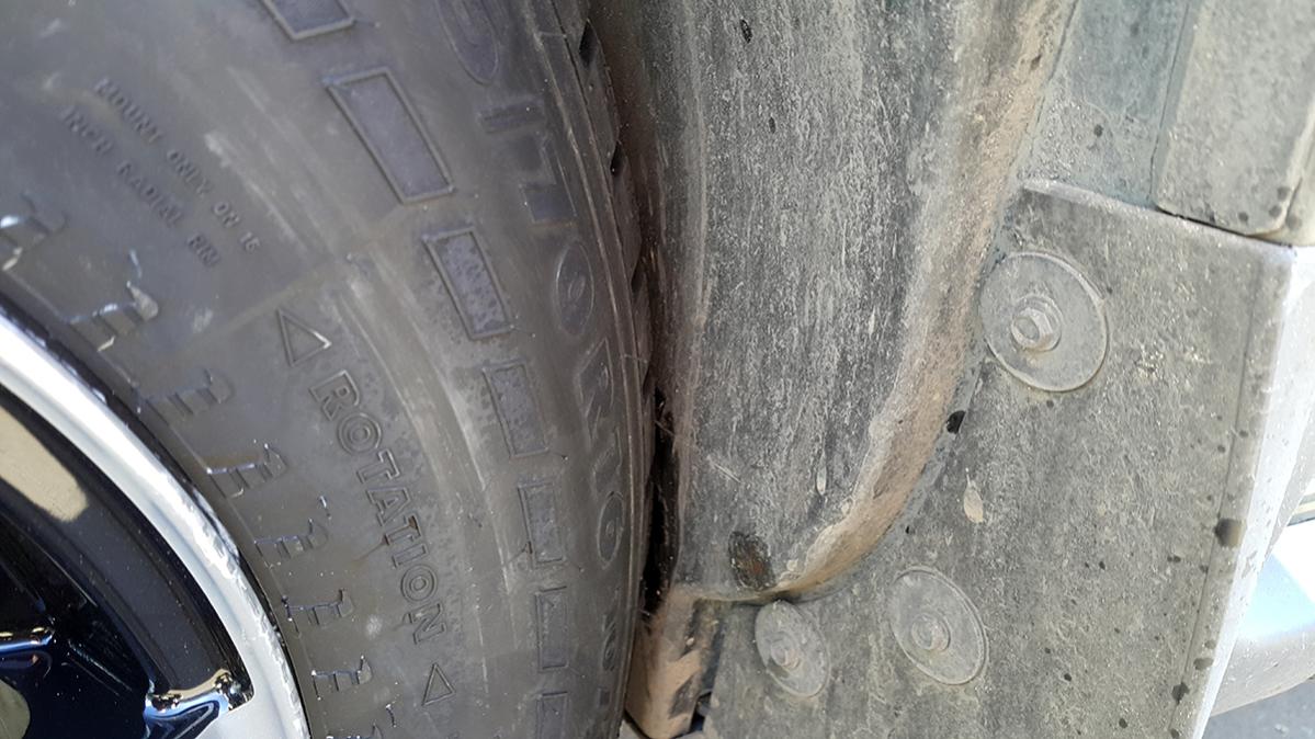

Трет.
Старый 21.10.2015, 13:41   #204
Сообщений: 3,070
Трет.
какая резина?
хакка 7?

cap obvious
Имя: cap obvious
Регистрация: 29.05.2015
Адрес: 127.0.0.1
Авто: Duster Фаза-2 109 dCi
Сообщений: 867
zigzag, да.
