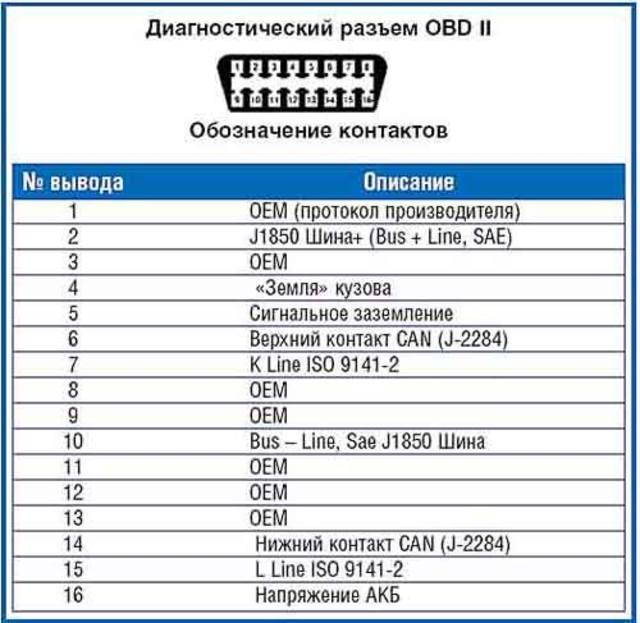

K-line — диагностическая линия связи между электронными блоками управления (ЭБУ) автомобиля и диагностическим разъёмом. Если разорвать K-line то не будет связи с ЭБУ через диагностический разъем ODB2, соответственно нельзя прописать новые ключи.
В ODB2 контакт №7.
А можно ли для дистанционного разрыва/соединения линии использовать незадействованный релейный выход сигналки, или реле на доп. канал управления?
Последний раз редактировалось a2b; 02.12.2015 в 16:16.
a2b вне форума   Вверх Ответить с цитированием
Старый 02.12.2015, 17:57   #520
lorans
Регистрация: 24.11.2013
Авто: Привилеж 4х2 АКПП + ЕСП
Сообщений: 1,490
lorans lorans lorans lorans
Сообщение от a2b Посмотреть сообщение
Можно http://autostudio.ru/item927.html
