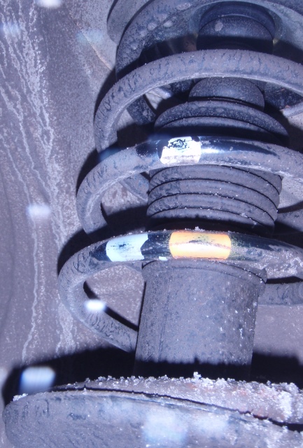

От центра оси до крыла
Зад: (желтая, зеленя, красная)
Правая сторона-470 мм
Левая сторона-470 мм
Перед: (желтая, зеленая)
Правая сторона-465 мм
Левая сторона-460 мм
Название: пружина зад сток.JPG
ID:	58192   Нажмите на изображение для увеличения
Название: пружина перед сток.JPG
Все доступные пакеты, кроме литья и пепельницы. Я не нытик а критикун.
Последний раз редактировалось quq; 19.02.2016 в 13:33. Причина: фото меток жесткости
quq вне форума   Вверх Ответить с цитированием

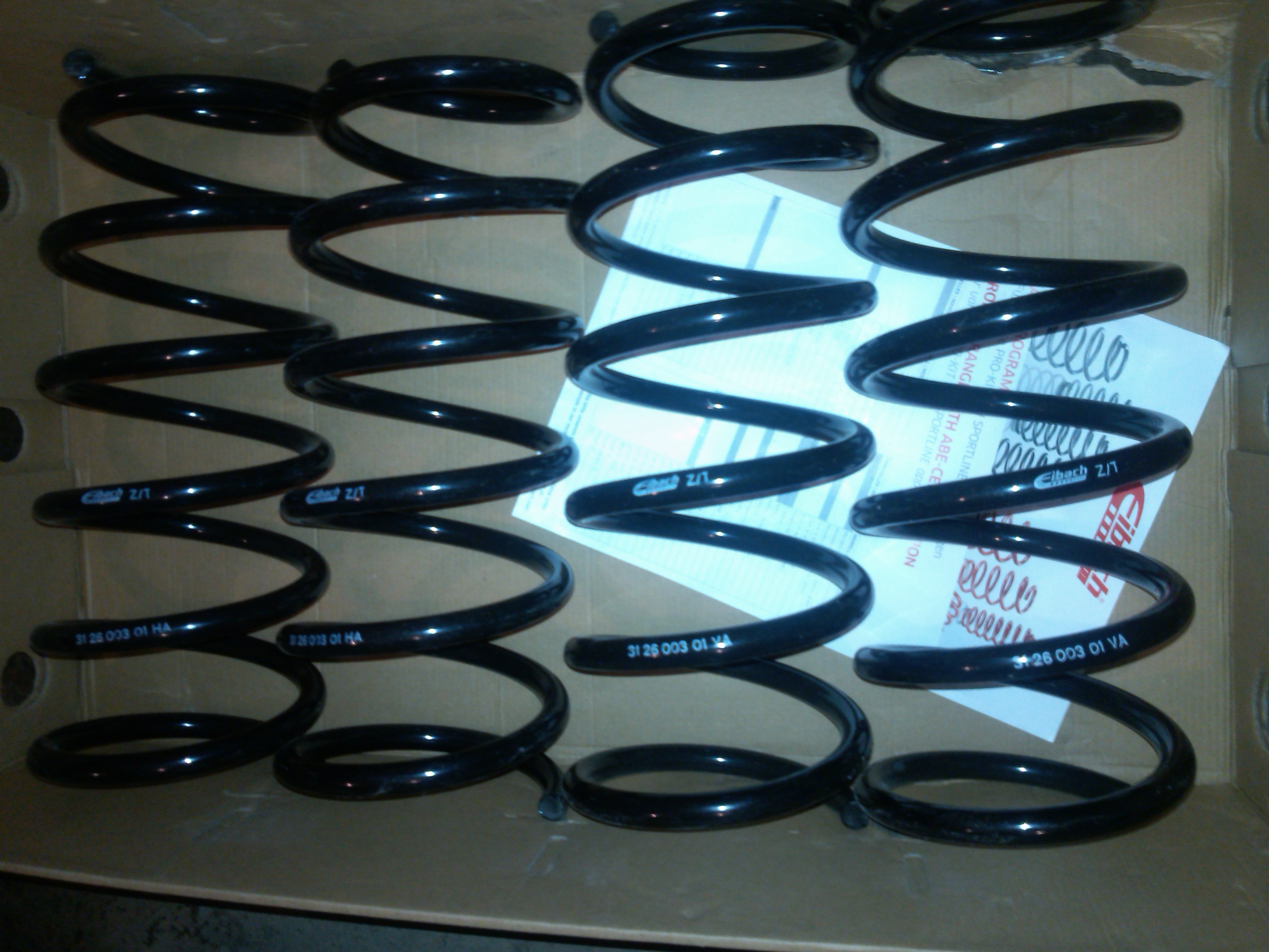

Сообщение от Сергей 698 Посмотреть сообщение
Сообщение от R.e.a.n.i.m.a.t.o.r. Посмотреть сообщение
Strusto, Выписал из параметров на пружины в Экзисте. Там немного может конечно циферки гулять, но суть будет одна.
Диаметр передней пружины -138мм, длина 380мм, диаметр прутка 12,5мм, количество витков 6,5, Вес -2135
Диаметр задней пружины - 138мм, длина 348мм, диаметр прутка 12,5мм, количество витков 6,5 , Вес 2125 Обе пружины с постоянным диаметром.
Получается разность только в длине. По жесткости конечно только догадки. Сделали они разную длину, потому что на амортизаторе чашки(опоры) пружин находятся не одинакого на переднем и заднем, а смещены на расстояние, соответствующему разности длин пружин. Хотел задние штатные пружины поставить на перед, т.к. Фобос пока не делает такие усилинные пружины. Если поставить, то получится занижение, а вот если передние на зад воткнуть, то авто должно приподнятся по идеи. Тут только нужен параметр -жесткость. Но я думаю она одинаковая, просто чуть витки растянули на передней пружине и все.
Не получиться они разные, пружины не цилиндрические верхние и нижние ветки разные по диаметру.

Сергей 698, в смысле разные. На передней пружине диаметр первого витка меньше, или больше, чем на задней пружине? В описании товара наеисано - постоянный диаметр пружины. Это означает, что все витки с одинаковым диаметром.
Буду в гараже сниму все раэмеры.

Наврядли...Толщина прутка всегда одинаковая. Бывают пружины бочкообразные. У них в середине самый большой диаметр соответственно. Даже если на штатных пружинах есть небольшие изменения диаметров на крайних витках, то это сделано для посадочных мест. Я много фоток смотрел Н&R, ироман и чейто на глаз не видно, что бы заужение на крайних витках было. Ну и да ладно, че спорить то))) Завтра наверное мои Фобос приедут, там и посмотрим...

R.e.a.n.i.m.a.t.o.r. А жесткость разная у пружин, если предположить, что материал одинаков, передняя более жесткая, т.к. у нее получается больше угол подъема витка.
Тут батенька вы не правы, жесткость пружины от угла подъема витка не зависит.
Если материал, диаметры, кол-во витков одинаковы, то и жесткость одинакова. Если не переходить за предел остаточных деформаций.
