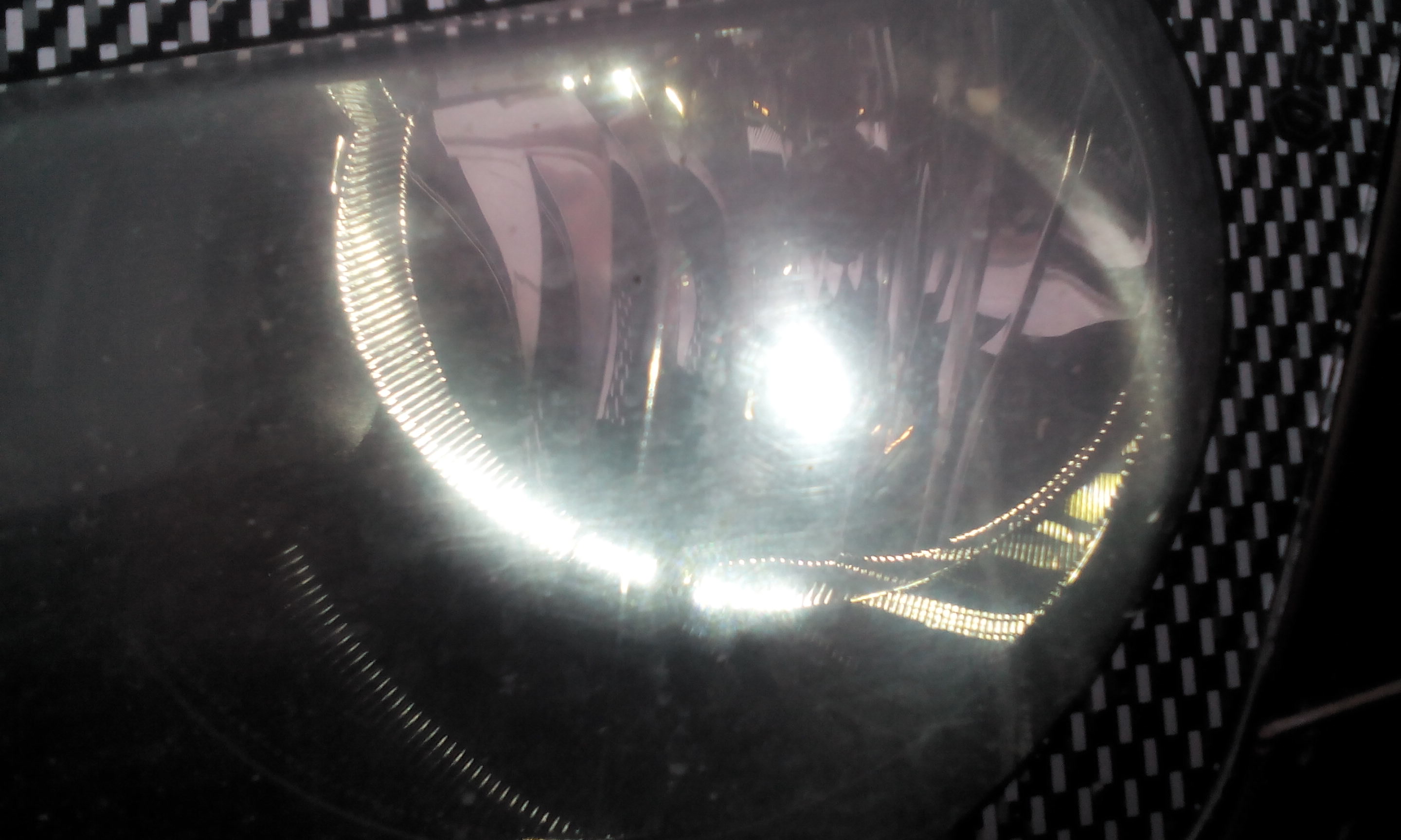

Подогнали вчера с Али экспресса пару лампочек 6000К
Игорь, синевой эти 6000К лампочки не отдают? Обычно идеально белый цвет с цветовой температурой 4000-4700К.

Да есть чуток "голубезны" , но на грани погрешности, как на фото...
Радуют, пока... Поздно вечером приехал домой, ближний включил тока во дворе...
