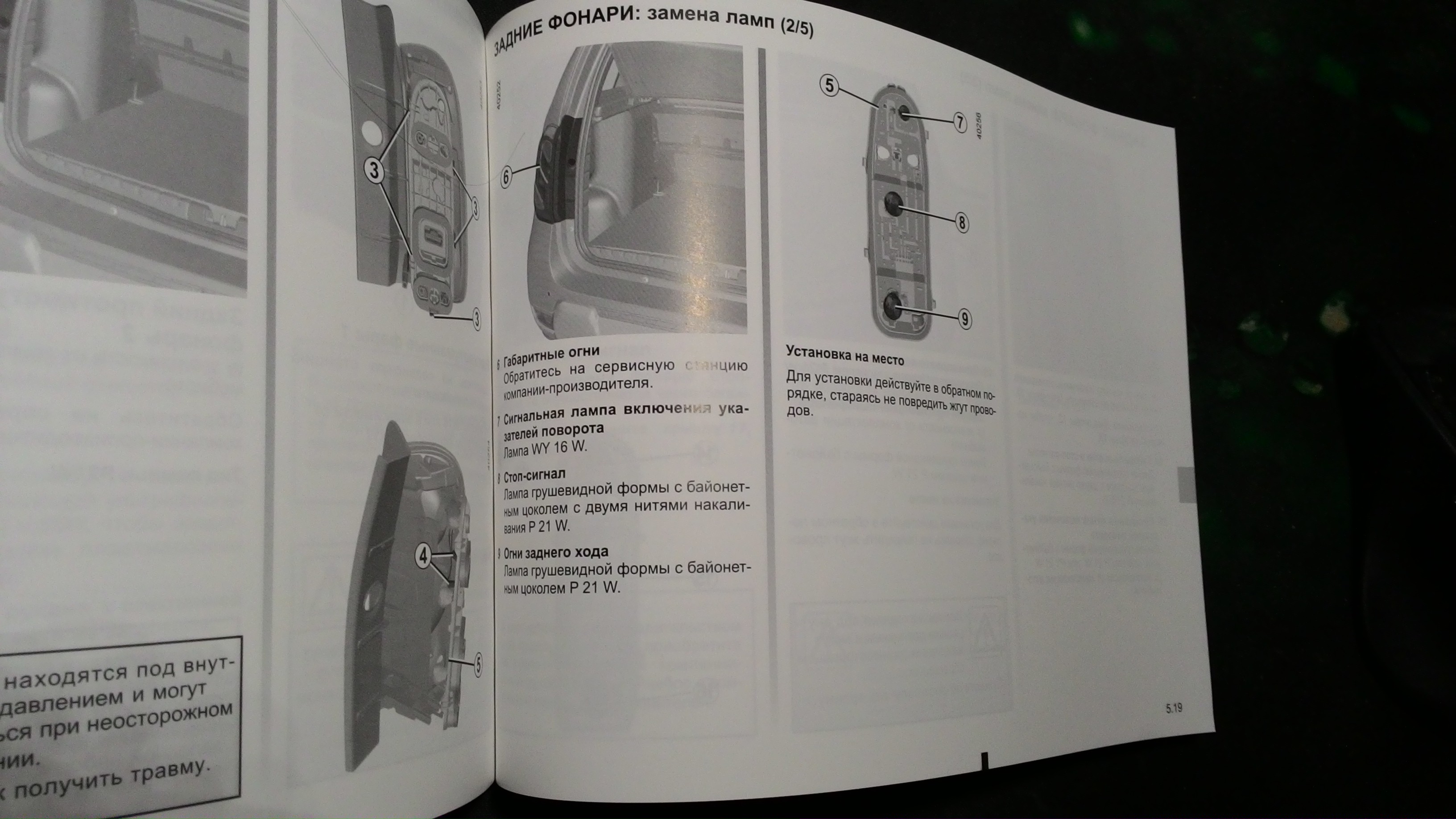

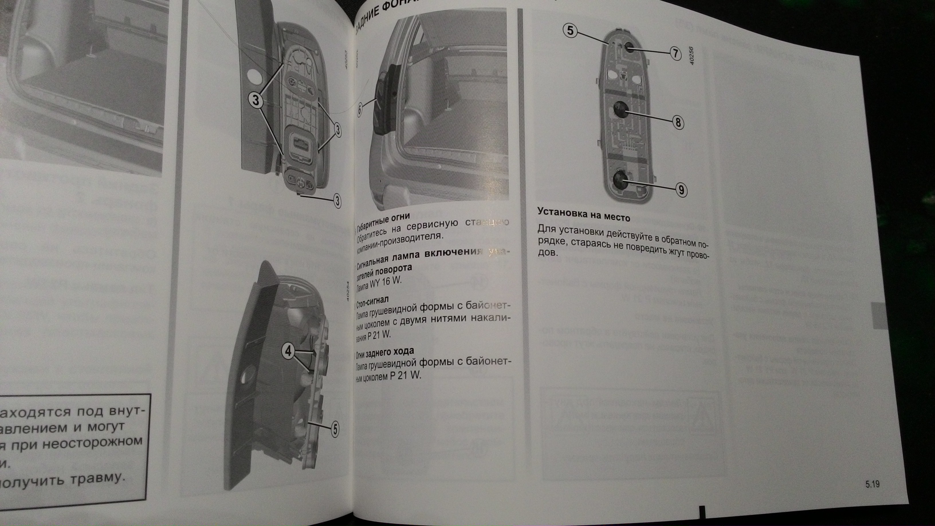

Заинтересовался что именно стоит в новом Дастере, сделал фотосканы

Про задние габариты понравилось!
