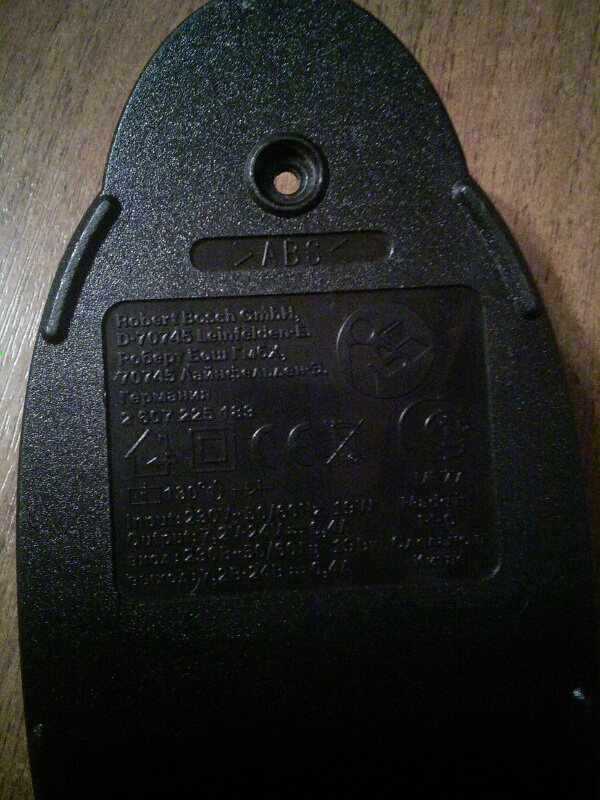

Как то был приобретён шуруповерт Бош 18v. Теперь стал умерать аккумулятор задался вопросом почему ? Оказывается в комплекте зарядка полное г....
Теперь вопрос к электрикам можно на базе данной зарядки сделать нормальную зарядку ?

Почитал инет и + посмотрите фото там нет контакта на датчик температуры поэтому батарея заряжается пока её не отключишь.

Контакт можно пропаять самому. Шуруповерту сколько годков уже, как часто пользуетесь? Уверенны ли в исправности АКБ? Там возможно набор обычных АА АКБ. Проверить бы их для начала.

Хочу перебрать акб но перед этим разобраться с зарядкой.
---------- Сообщение добавлено в 23:16 ---------- Предыдущее сообщение размещено в 23:12 ----------
Вот это мне и нужно чтоб зарядка отключалась когда батарея заряжена.

Альберт, не грешите на зарядное устройство, там нет никаких термодатчиков.
Дело в АКБ. Чем нерегулярнее используется устройство, тем быстрее сдыхают батареи.
