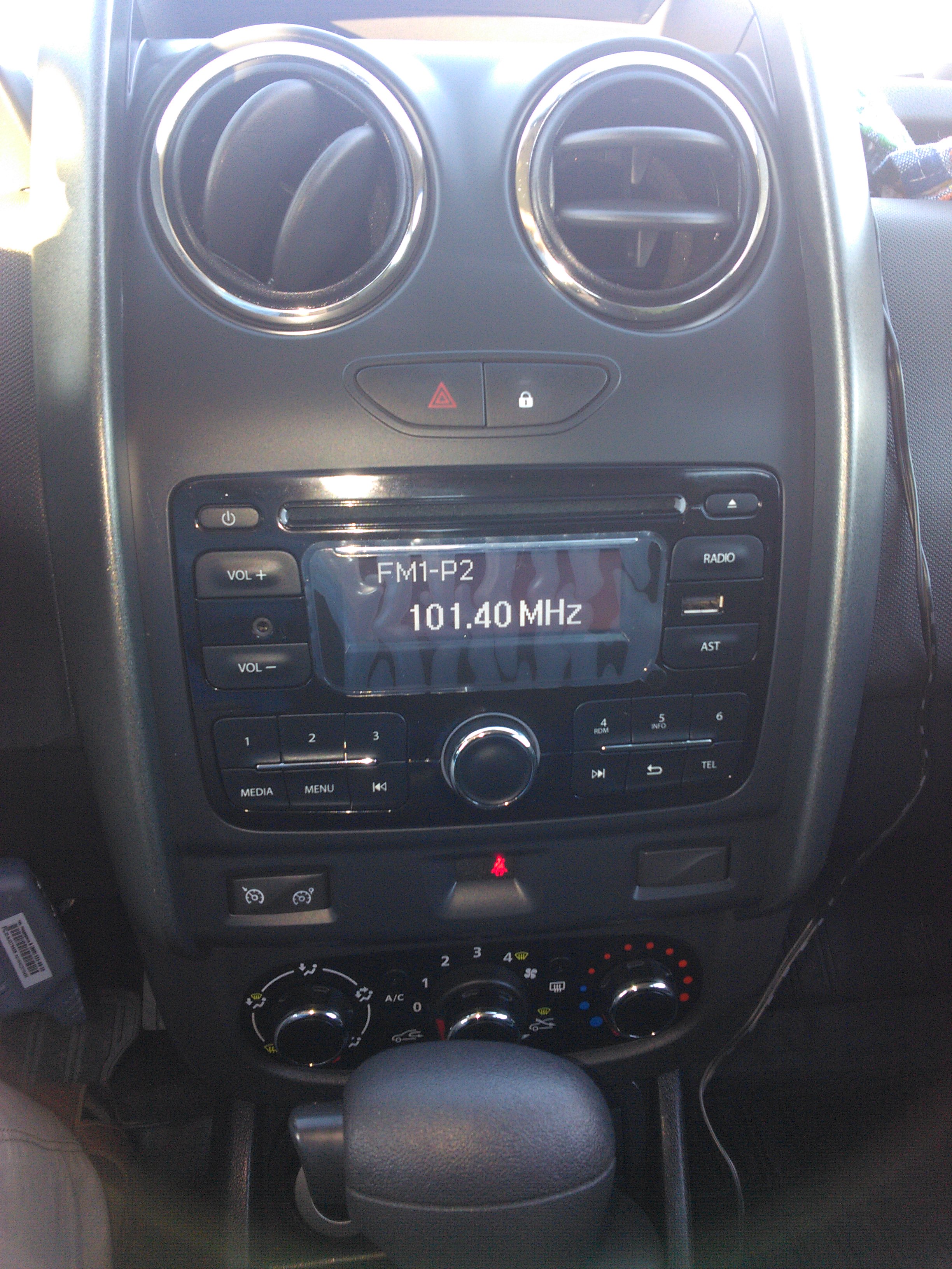

Позволь те как мне внести ясность, фотку прикрепить не могу буду писать. Центральный замок закрывается и срабатывает световая сигнализация. Кнопочка есть с замочком на центре ниже центрального обдува( рестайлинг ) как реализовано на дорестайле нет возможности посмотреть. Вопрос был такой, должна ли гореть эта лампочка (сигнализации центрального замка) при постановке на сигналку стар лайн? Должна так как сигнала тут не причём по отношению к центральному замку, то есть да она реализует закрытие, а вот лампа сигнализации центрального замка включился после 30 минут (то есть авто "спит"). Только, что от ОД регулировали датчик удара( грубили чувствительность), я хоть посмотрел куда его воткнули для себя. Всем спасибо. По поводу света и открытых дверей всё будет спать после 30 минут, такой алгоритм работы у Рено в частности Сужу по своей машине.

По умолчанию Кнопка блокировки дверей до рестайл+рестайл
Вот собственно сама кнопка и география её расположения, как видно на первом снимке до рестайл она в низу у рестайла на этом месте круиз и ограничение скорости.
А вопрос если смотреть ребром такой
э ночью этот микрорайон не нужен чтоб привлекал внимание ротозеев и прочих любителей. У меня лампа гаснет по умолчанию после постановки через 30 минут.

Suslik_kz, Вы про кнопку блокировки дверей? На дорестайле она светится только при включённых габаритах. Всё.

Да, я не знаю как она работает(световая сигнализация) но у меня она загорается при постановке на сигнализацию. И вопрос я задавал, может это касяк установщики или же так и должно быть,так как отключение происходит (световой сигнализации) через штатные 30 минут.

Не должна эта кнопка загораться, при постановке на сигнализацию.

Сообщение от Suslik_kz Посмотреть сообщение
Антон, тогда встречный вопрос- как себя ведёт система если сигнализация даёт команду центральному замку на "ЗАКРЫТИЕ", возможно не правильно развязана реализация сигнализации? Если селён в этом, я не прочь принять к сведению и устранению данного вопроса.
Сигнализация импульсно подает массу на блок ВСМ (отрицательным импульсом) . Должны закрыться двери и все. Схемки в фото. Лампа эта заведена только на габариты.
