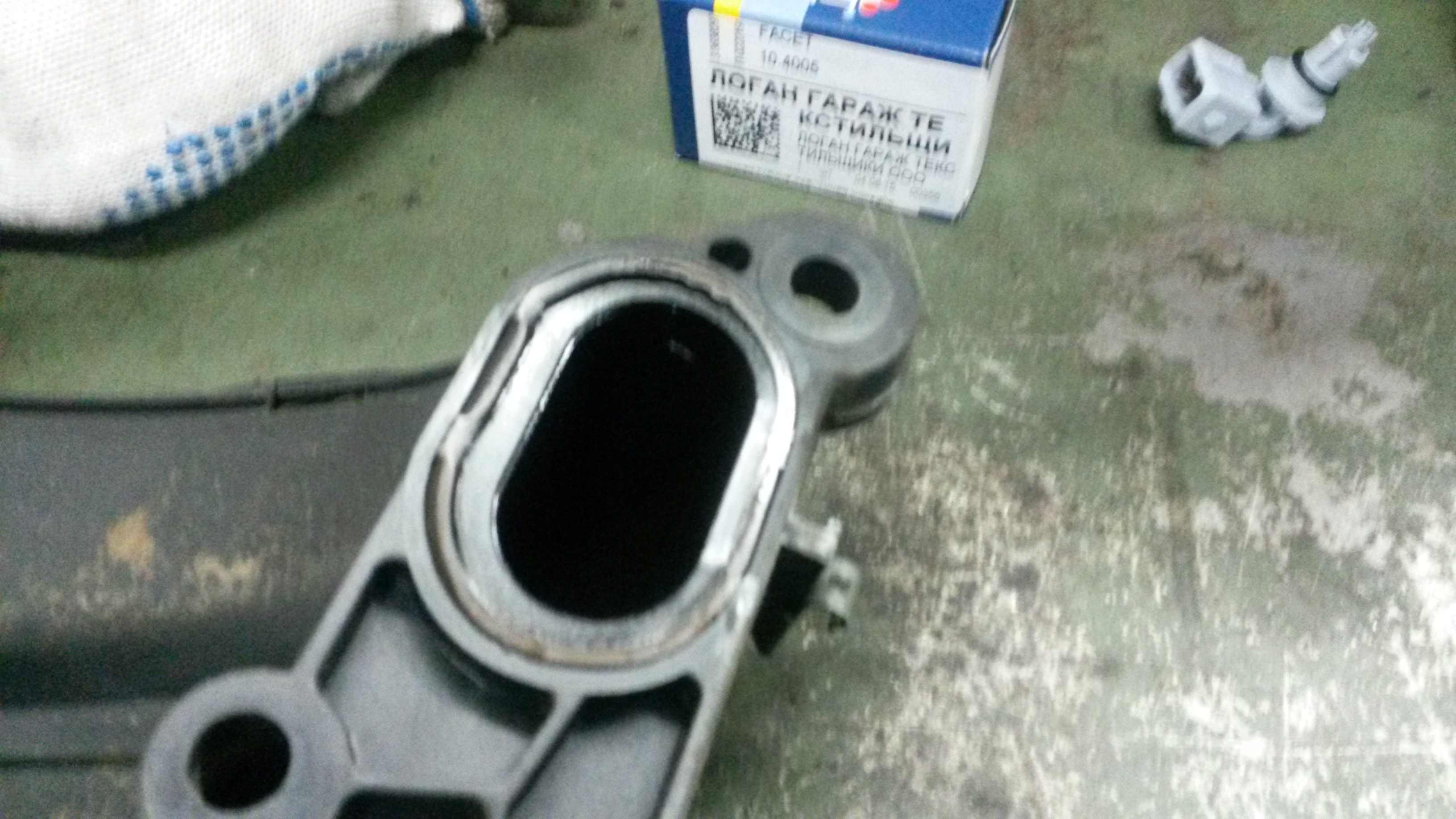

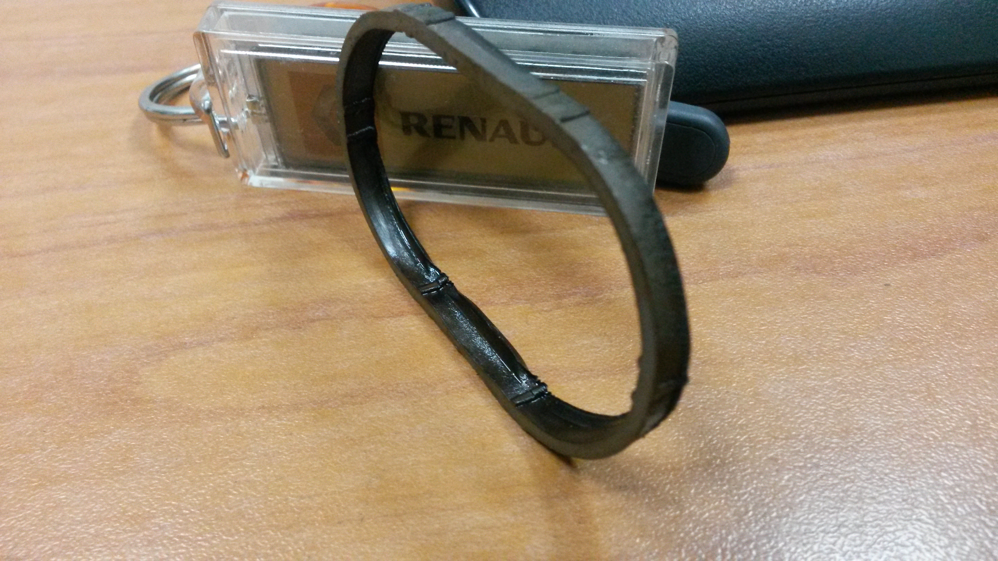

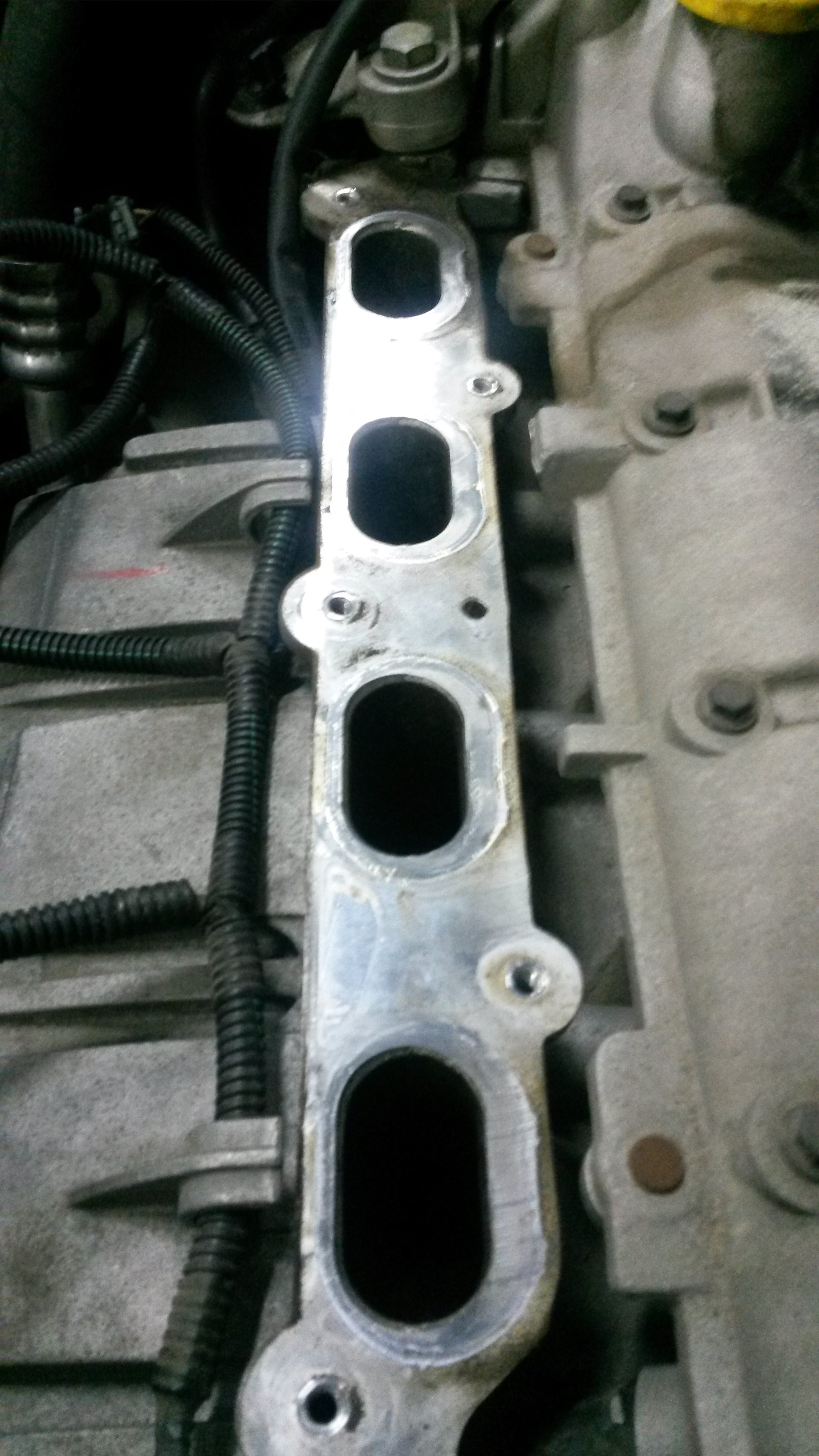

Только я сегодня все разобрал нахрен.
Сменил резинки на новые, на дросселе. Отодрал фум-ленту. Промыл все снова. Фильтр воздушный сменил на ваще новый )))
Сменил все резинки на впускном коллекторе.
8200052312 — 4 шт
8200052311 — 1 шт
Скучно было на работе ))))

тррррррр... Стоп... Игорь чего то я не вкурил какие резинки куда?
Как я понял: 8200052312 — 4 шт это те овальные на воздухан на каждый горшок... правильно?
а куда идут 8200052311, и с фото 8200068583, 8200068566 ?
---------- Сообщение добавлено в 01:03 ---------- Предыдущее сообщение размещено в 00:36 ----------
Сейчас по Exist пробил номера понял что 8200068583, 8200068566 прокладки дроссельного узла... цена убойная для такого резиноизделия... тут возникает вопрос. А какой номер у кольца который стоит между заслонкой и впускным коллектором?
Старый 03.09.2015, 09:00   #326
Сообщений: 9,940
тррррррр... Стоп...
Стою. Ручник затянул.
Да.
овальная на впускном коллекторе.
Прижимается к краю крышки, ближе к дроссельному узлу
Там только кольцо дросселя толстое 8200068583
http://www.renault-duster.dv13.ru/sistema-pitaniya/
Сейчас подумал... а случаем не это отверстие ведёт к расколбасу...!? т.к. оно упирается в заглушку (крышку блока двигателя) и никакого посадочного герметизирующего паза, герметичность обеспечивается за счёт соприкосновения с плоской поверхностью...
Если учесть что у горшковых воздуховодов имеется дофига прижимных элементов(болтов) то около этой "тупого уплотнения" нифига нет. и в этом месте ещё весит дроссель с преддроссельным воздуховодом который своим весом в движении (когда двигателем газуешь, трогаешься, тормозишь...) разбалтывает уплотнение...
Последний раз редактировалось Серёга-73; 03.09.2015 в 15:50.
Старый 03.09.2015, 15:44   #334
Сообщений: 9,940
Я не уверен. НО сменил прокладки все, ничего не изменилось.
Сегодня утром так же запустилось. Как на видео от 02,09,15
п.с. Большую прокладку когда ставил, на крышку клапанов нанес герметик
