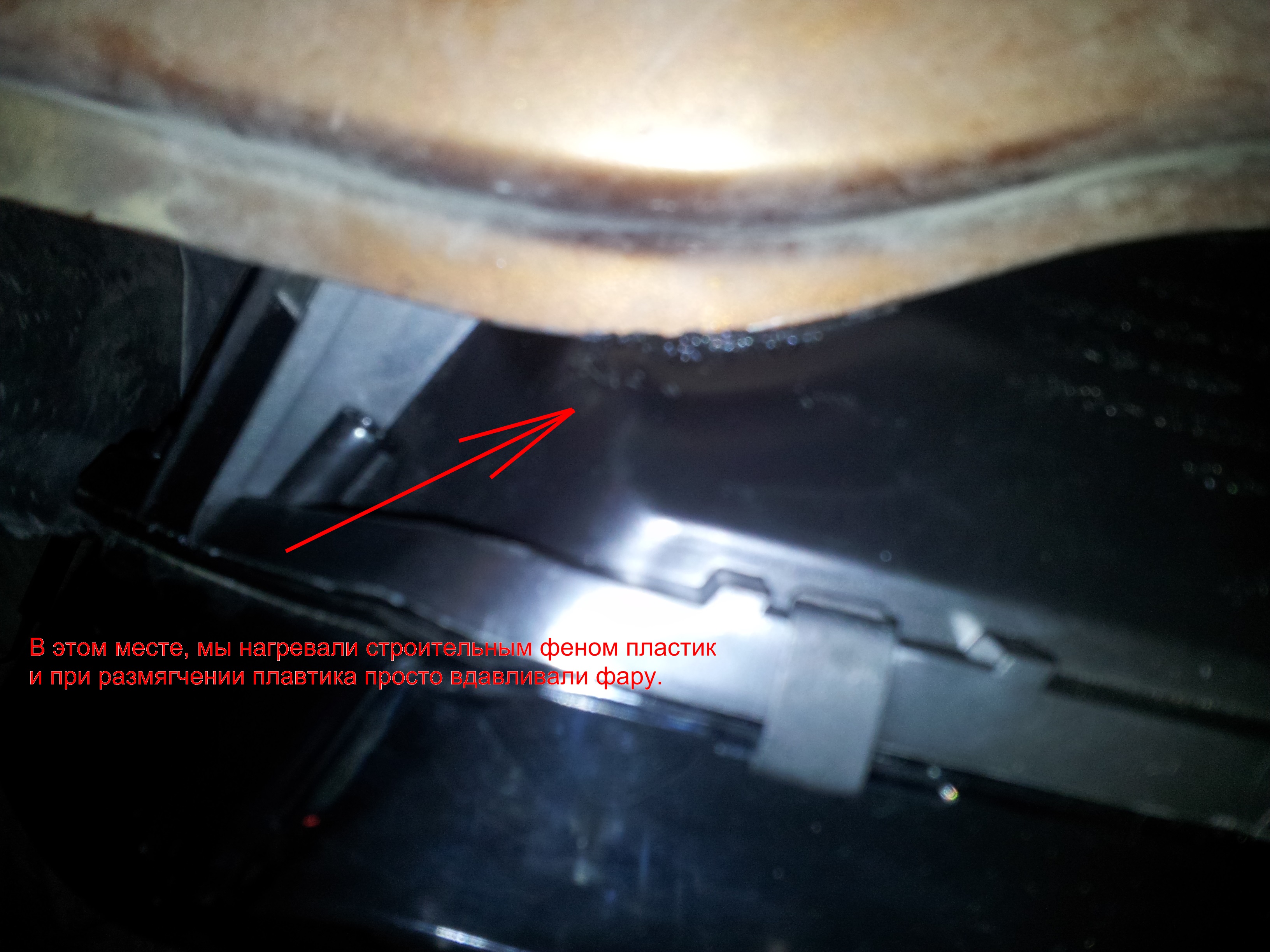

Переделка кронштейнов крепления фар от Фазы-2 для их установки на Фазу-1:
